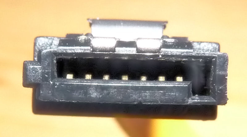

habe ein neues Gehäuse für meinen PC gekauft. Dieses hat einen eSata Anschluss. Kann ich das Kabel, welches intern von dem Anschluss wegeführt wird, einfach auf einen Sata Anschluss des Mainboards stecken ohne dass ich mir irgendwelche Gedanken machen muß ? Passen würde der Stecker nämlich.
Das Mainboard ist ein MSI P6N SLI mit Nvidia 650 SLI Chipsatz.
Danke,
Gruß Magic
Sicher, wenn es draufpasst. Das Kabel sieht doch so aus oder?
Wenn ja, dann passt es.
Ja, genau so sieht er aus.
