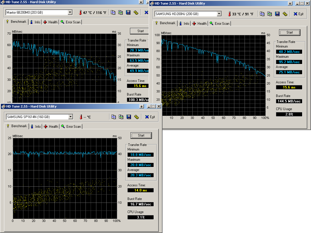

Du bist aber sicher, dass an der PCI Karte 2x Sata und 2x Esata sind? Die Karten die ich kenne haben entweder 1x Sata und 1 x Esat, 2 x Esata oder 2x Sata, alle 4 Anschlüsse kann man nicht gleichzeitig belegen, bei der Karte wird mit Jumpern geregelt welche Anschlussmöglichkeit genutzt wird. Mittlerweile gibt es auch Karten für PCIe, was ja schneller als PCI sein soll, habe es bisher aber nicht feststellen können.
Hd-Tune Ergebnisse, Esata über PCIe Karte mit Maxtor Platte, Samsung 200er an internem SATA Controller, Samsung 160er an USB 2.0. Sind nicht die besten Werte, aber es ist auch ein altes Board und alte Platten.
