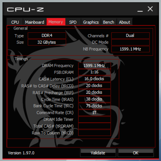

  • Arbeitsspeicher (RAM): 2x16 Gb 3200MHz CL16 Corsair Vengeance RGB Pro
