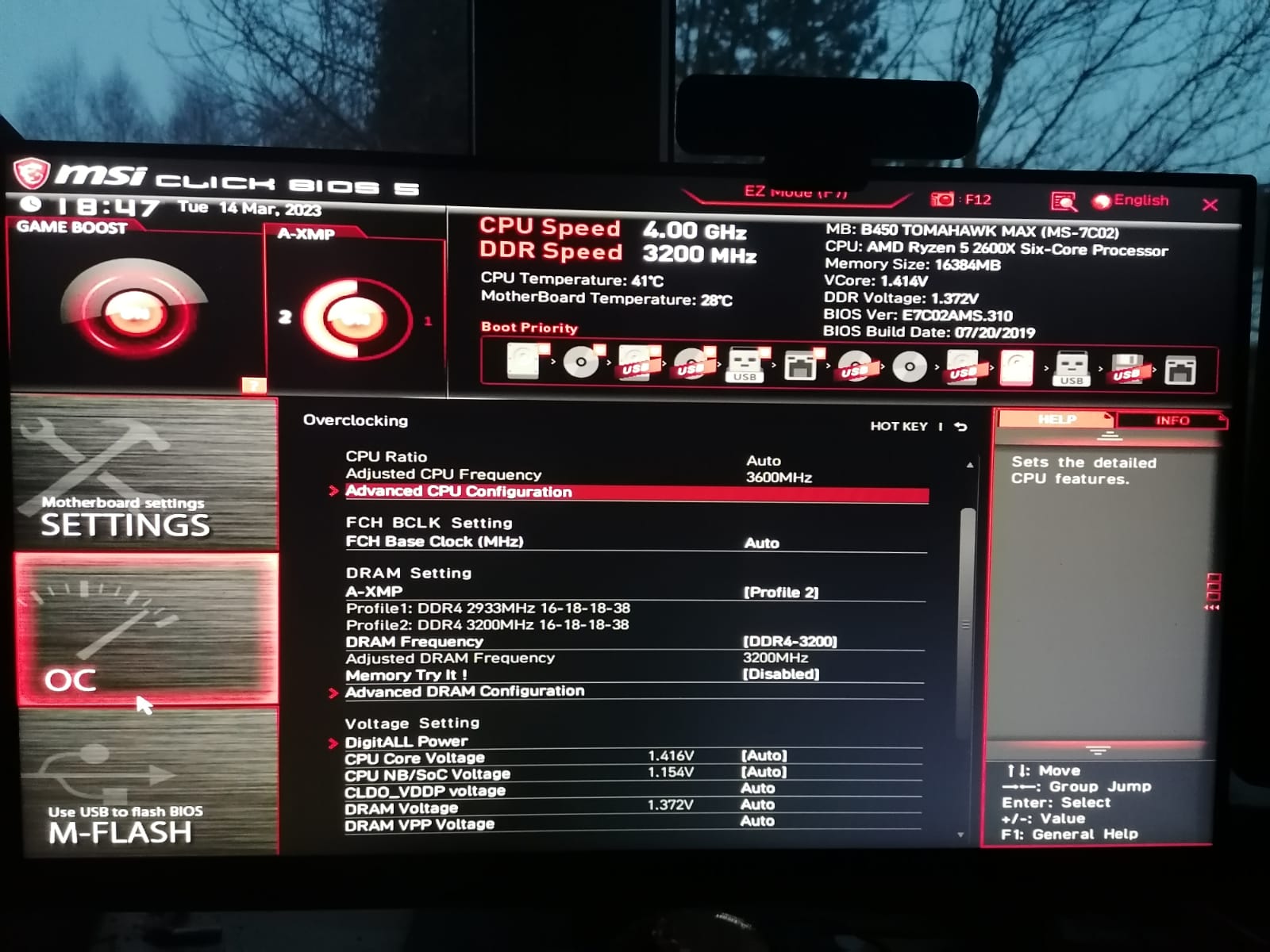

Ich wollte dem ganzen gestern mal auf die Spur kommen und habe dann bemerkt, dass es mein RAM ist, und meine beiden RAM Riegel nicht auf beschriebenen 3200 Mhz laufen, sondern auf 1600 Mhz laufen.
Ich habe im Bios bereits nachgeschaut und eingestellt war DRAM auf 3200 Mhz.
Im Bios ist auch angegeben, dass die Riegel auf 3200 laufen. Ich habe mal ein Bild davon gemacht...

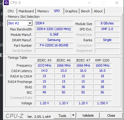

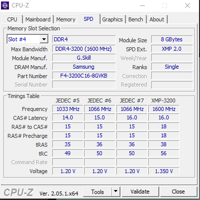

Und jetzt noch nen Screenshot vom Reiter Memory der SPD Reiter sagt nämlich nix darüber aus mit welcher Frequenz der Speicher läuft.

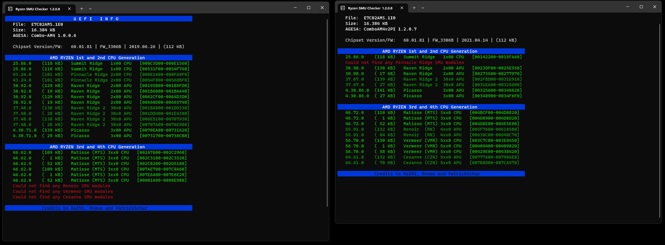

Wo die Reise auch hingeht, falls du noch ein Biosupdate in Erwägung ziehen solltest: die 7C02v1E von 2020-06-12 ist für Dich wegen dem 2600x die höchstmögliche Option. Die neuere Version hat keine Unterstützung mehr für pinnacle ridge, also Vorsicht.
DDR = "Double Data Rate"
Das ist ein Verfahren, womit Daten auf einem Datenbus mit doppelter Datenrate übertragen werden können. Das Tool CPU-Z zeigt dir den externen Bustakt an (1.600 Mhz). Effektiv läuft der RAM dann mit 3.200 MT/s.

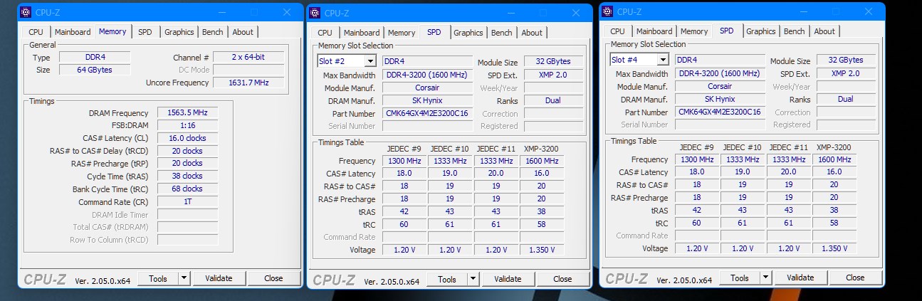

Das sieht bei mir genauso aus (DDR5-6000):
Reaktionen: ColinAd und Snoop7676

Stormfirebird schrieb:
Stimmt nicht, wo hast du das gelesen?
Ehrlich gesagt nirgends, das spuckt der Ryzen SMU-Checker so aus, wenn man ihn mit den UEFIs füttert:
Sieht erstmal recht eindeutig aus. Daher die Zweifel.

dein RAM ist auf 3200 MHz eingestellt und die 1600 MHz sind richtig weil Du die mal 2 nehmen musst!!
