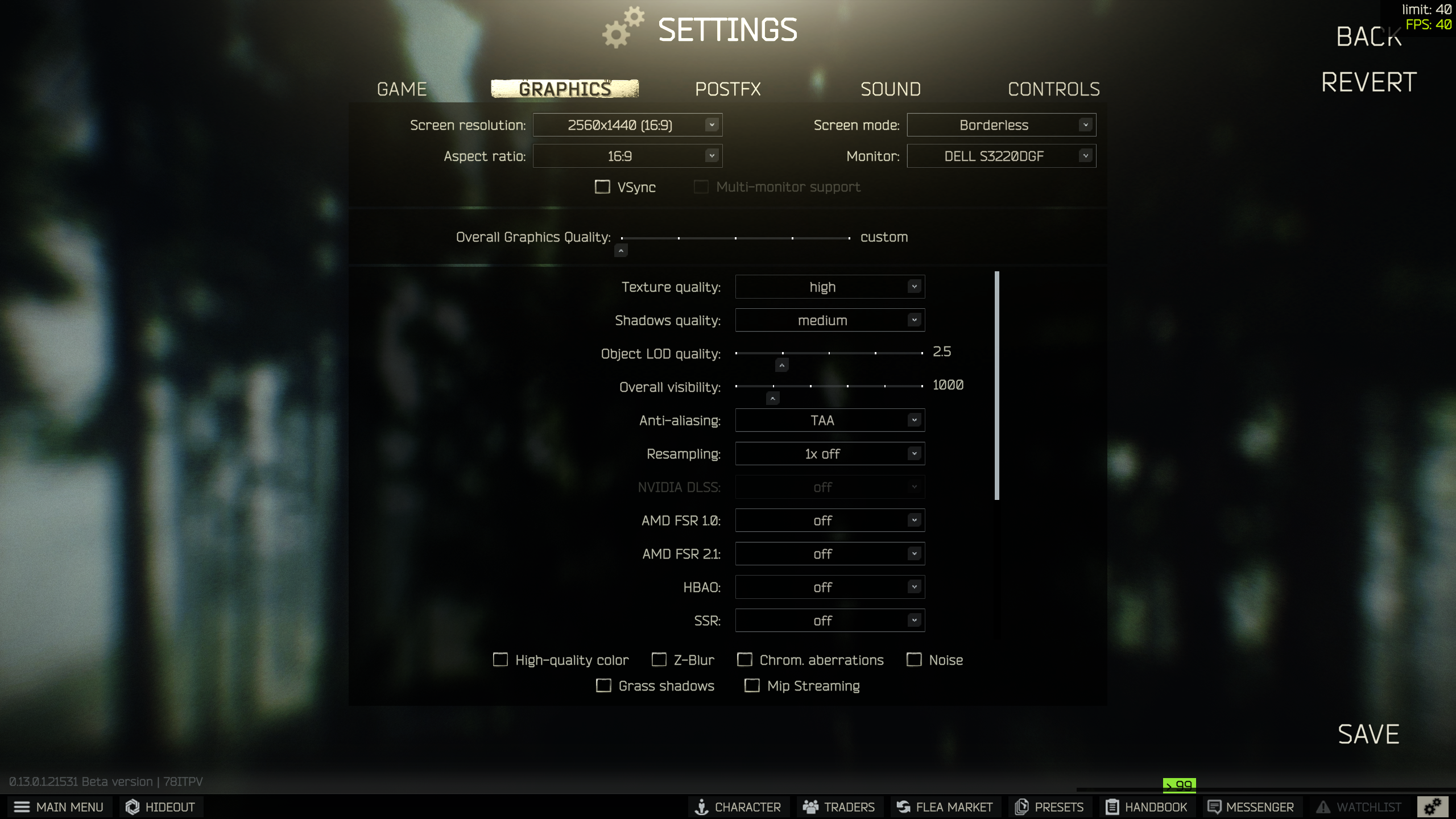

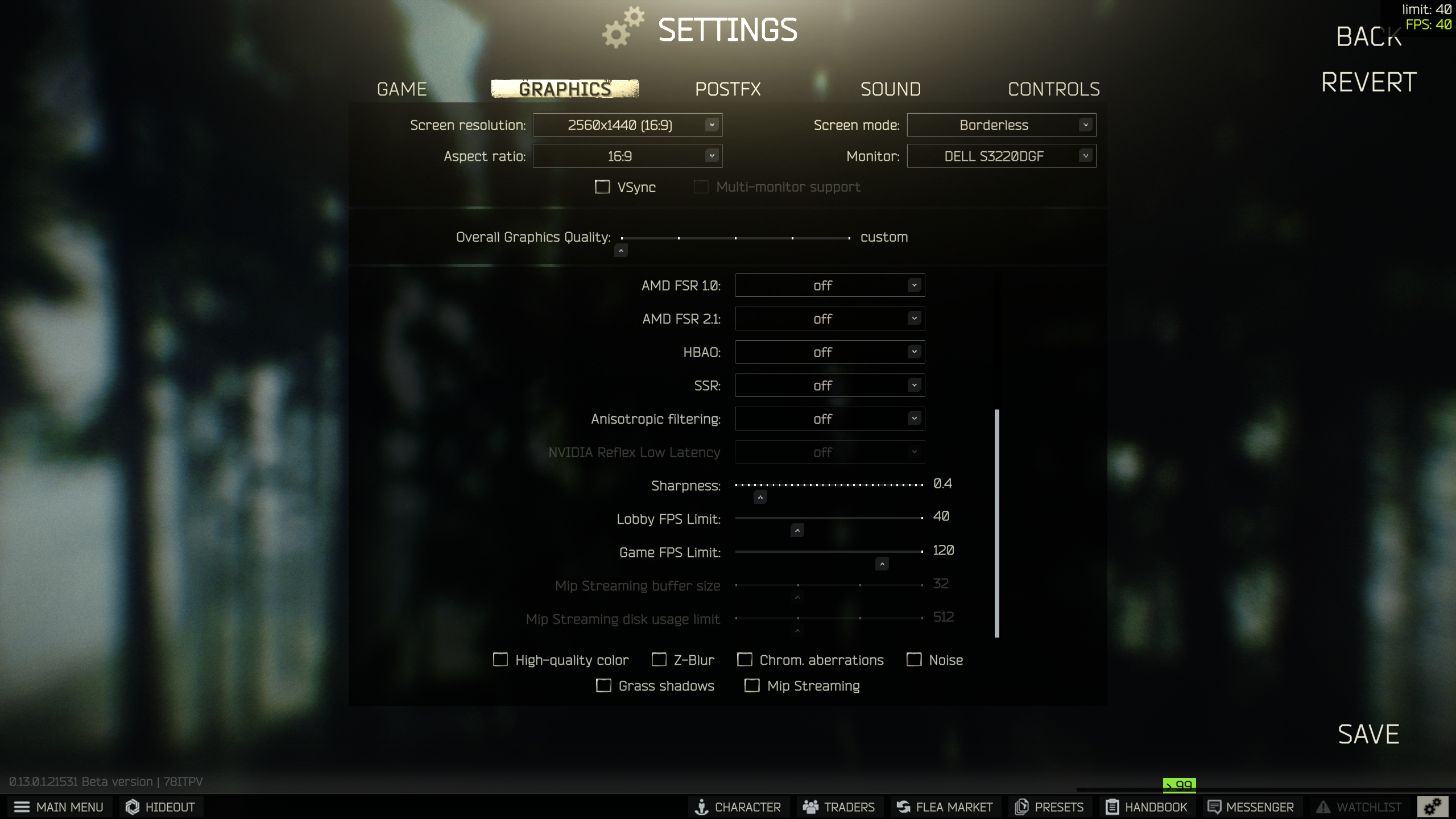

Das sind meine Settings - damit habe ich wie gesagt 80-90 FPS im Durchschnitt.
Wenn ich die Maus schnell hin und her bewege gehen bei mir die FPS sogar noch nach oben und brechen auch nach mehreren Sekunden nicht ein.
PostFX hab ich ebenfalls eingeschalten und ein bisschen verstellt, das senkt die FPS aber nur minimal.
