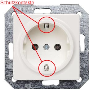

Hm, also direkt in die Steckdose moecht ich das nun nicht Stecken und mein Netzteil ist ueber Gummidaemmmaterial im Gehaeuse (Fractal Design R3 irgendwas) ... dh es beruehrt das PC Gehaeuse nirgends. SOll mans dann am Gitter des NTs anclipsen? Zumindest sofern ich nichts im innern beruehre?
Auf keinen fall in die Steckdose stecken! Sondern an einem der beiden Schutzkontake anklemmen.
Das sind die beiden Metallklammern oben und unten.
Liebe Erklaerungen, bin aber in der CH. Da ists eigentlich immer das mittlere Loch, aber auf das moechte ich nicht unbedingt ueberall Wetten, auch wenn ich einen Phasentester hier habe ...
