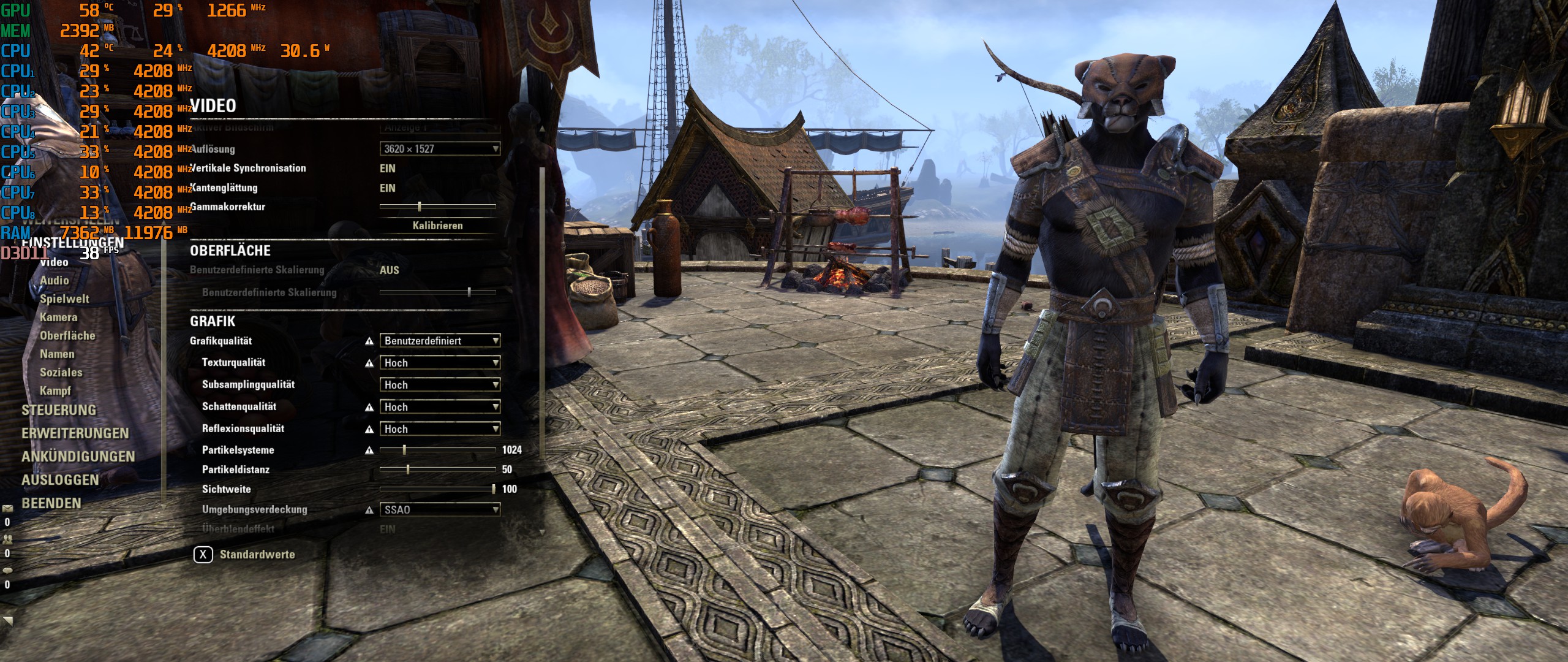

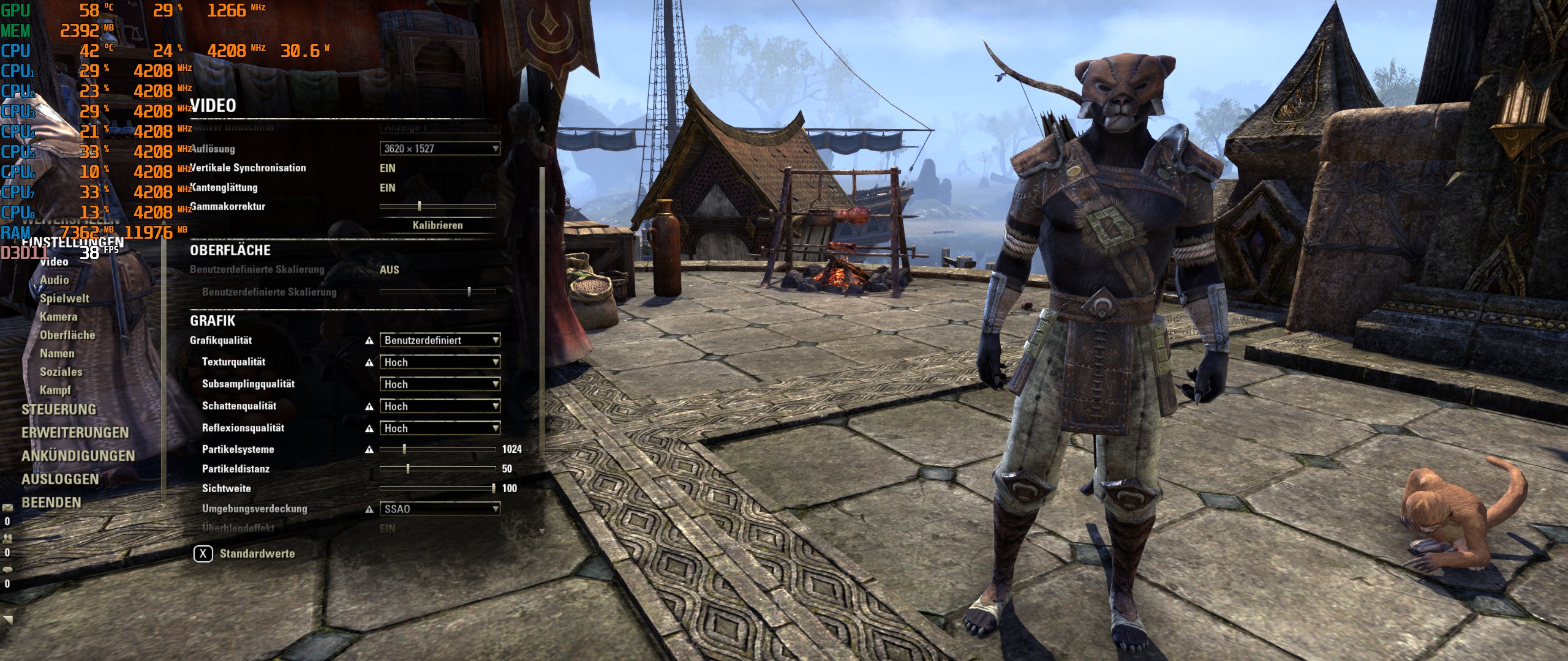

ich hatte zuletzt ESO noch auf meinem alten Rechner zu Release gespielt, jetzt hab ichs mal wieder ausgegraben weil ich Lust darauf hatte - dachte das ich mit meinem System ( siehe Sig ) eigentlich mehr Freude haben sollte.. denkste, in Städten droppen die FPS nach wie vor ohne das CPU oder GPU zu 100% ausgelastet wären
OC hab ich bei der CPU aktuell deaktiviert
Treiber sind alle aktuell
das einzige was hilft ist die Sichtweite auf 0 runterzusetzen, aber das sieht dann aus wie bei den alten N64 Spielen
irgendwer eine Idee?

Spiel das mit meiner sig und habe keine probs, dreh mal schatten runter und deaktiviere mal die erweiterungen falls vorhanden, und dann eine nach der anderen wieder an
Seh gerade du zockst auf 21:9 oder so, da denke ick ja mal mehr als 40fps wirst in den städten nicht bekommen
CPU-Limit.
Eine CPU muss nicht zu 100% ausgelastet sein um zu limitieren.
Graka beobachten ist viel leichter.
Graka voll ausgelastet: Graka-Limit
Umkehrschluss: Graka nicht voll ausgelastet: CPU-Limit (ja, es ist so einfach, solange RAM und VRAM nicht voll sind und kein Limiter gesetzt).
TESO hat schon immer nur einen Kern benutzt, alle anderen haben nix zu tun. Windows verteilt aber die Arbeit über alle Kerne. Deshalb kommt Deine Beobachtung ins Schleudern. Wobei 38 FPS wirklich mickrig ist.
Nicht dass das an Spectre/Meltdown liegt.
Meine Uralt-Graka hat sich damals schon in 4K einen abgewartet auf Daten von der CPU.
Bei ESO schon immer so. Mehr kann man dazu nicht sagen ;-)

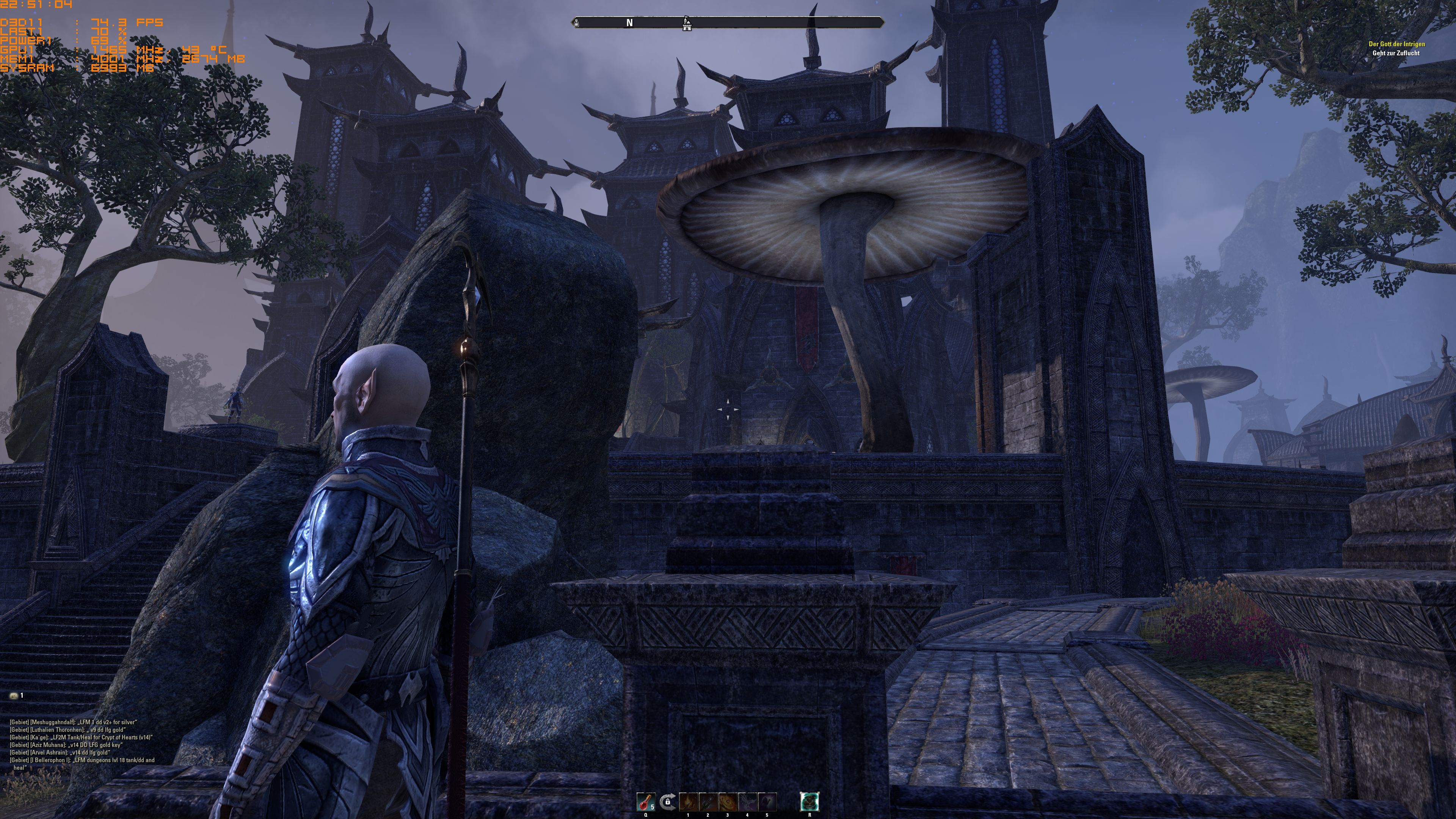

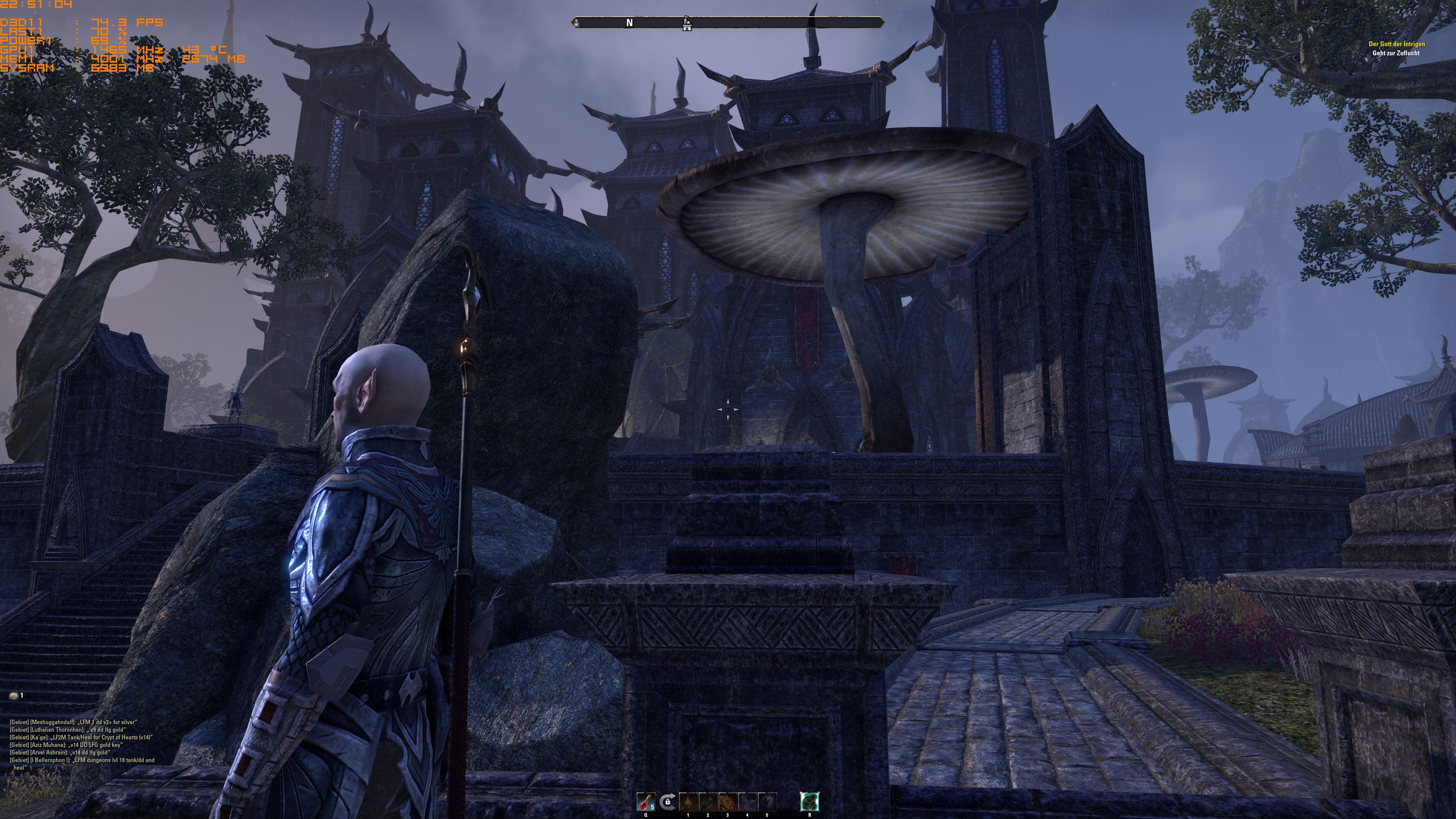

Ps nettes bild aus Deschan HisN !.......schaut wie bei mir aus^^
und ja Genoo so würde ich auch nicht spielen wollen ,wie auf dem bild .
Grade an der Stelle sollte es mehr FPS sein den da ist ja so gut wie nichts .
