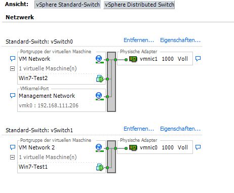

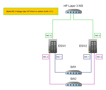

ich habe hier als ESX Anfänger ein kleines Verständigungsproblem:rolleyes:
Aktueller Testaufbau sieht wie im Bild aus:
2 ESXi Hosts mit jeweils 3 NICs + vCenter als VM (5.1)
2 vSwitches
Http und Co laufen über das Vlan111, welches an NIC-0 angeschlossen ist.
Wie routet man https usw. auf den zweiten vSwitch ?
Mit einer VM die nix andres macht als Routing oder gibt es eine Funktion im vCenter selber ?
Ich könnte natürlich einen HW-Router an die SW1 oder 2 hängen, nur wollte ich eigentlich interne Variante haben.
Grüße

Die Antwort hast du dir fast schon selber gegeben.
Entweder mit ner VM als Router oder du routest das über einen HW Router und arbeitest mit vlans.
ja gut, dann halt ne kleine Linux VM fürs routing,
dankeschön :p
