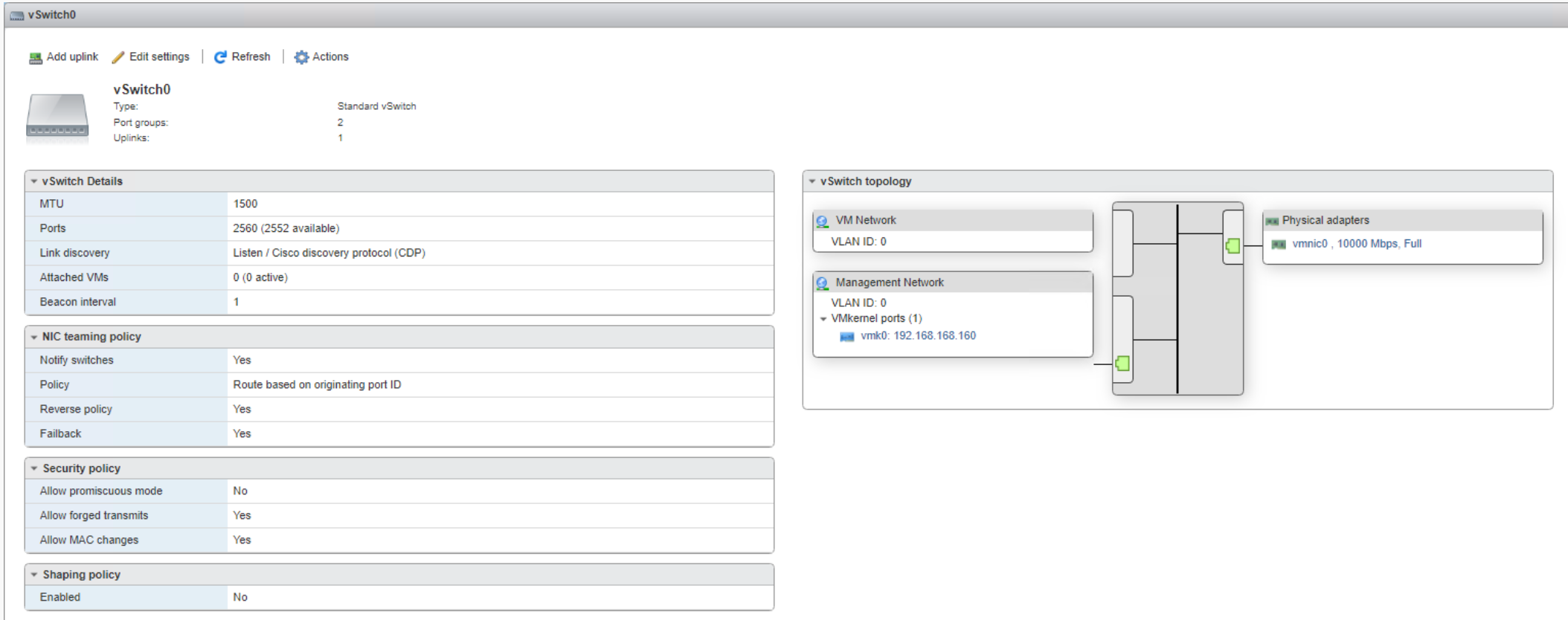

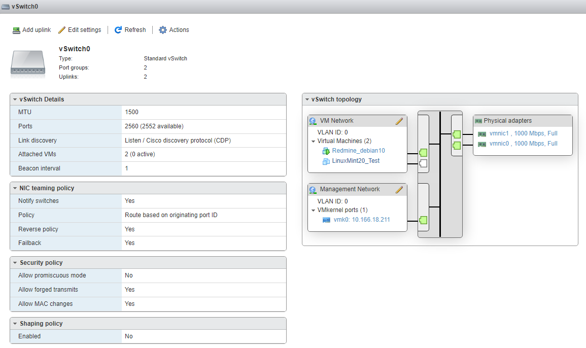

Die VM hat als NetzwerkAdapter VMXNET3 eingestellt, ist an der normalen Standard Portgroup 'VM Network'.
Des Pudels Kern ist: sobald ich die VM connecte, steigen die beiden NICs aus (Link state: Down). In der VM-Vorschau sehe ich als letztes "Starting Raise network interfaces..."

Omg, ich habe es nun gefunden woran es lag. Der Netzwerkport ließ nur eine MAC-Adresse gleichzeitig zu. Nun geht alles. Danke für eure Mühen, ich wurde langsam wahnsinnig.
