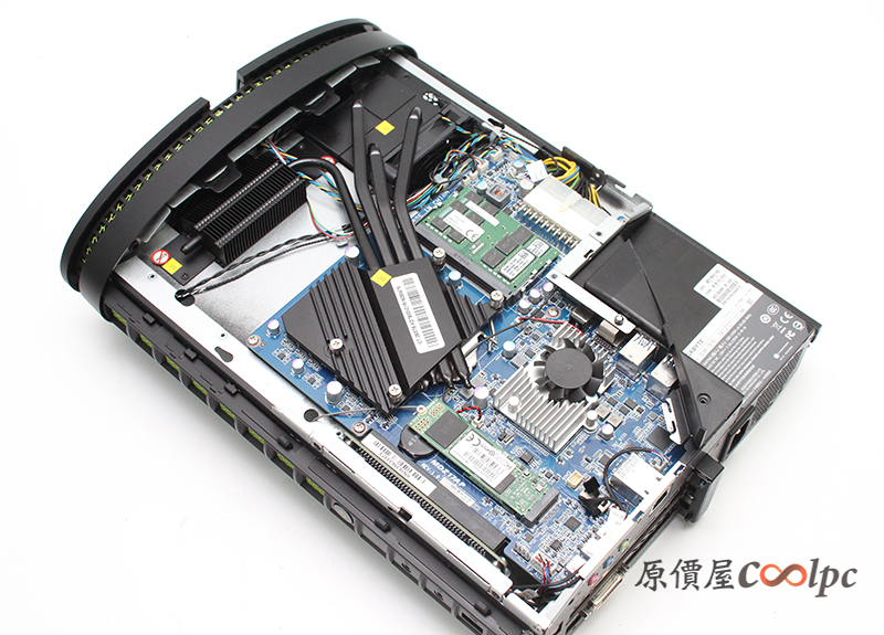

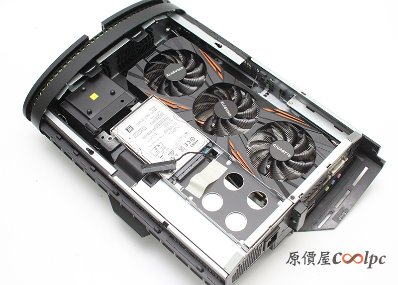

ich hätte mir das Teil garnicht gekauft, sieht vielleicht geil aus, aber aufrüsten kann man das teil warscheinlich garnicht, so das dann wieder ein komplett neuer PC nötig wird

Auseinander bauen kann mann ihn ja trozdem und in einanderes gehäuse stecken und dann nachrüsten ;)
das bezweifle ich stark, wenn man die Bilder sieht
das einizge was man da weiter nutzen kann ist die SSD/HDD und vielleicht die Grafikkarte (sofern die noch über einen richtigen PCIe Anschluss verfügt), der Rest hat nichts mit den normalen PC Standards zu tun und sind für das Gehäuse Eigenanfertigungen. da passt bis auf die Grafikkarte, SSD/HDD nichts in einen aderen PC und du kannst in diesem auch nichts nachrüsten
