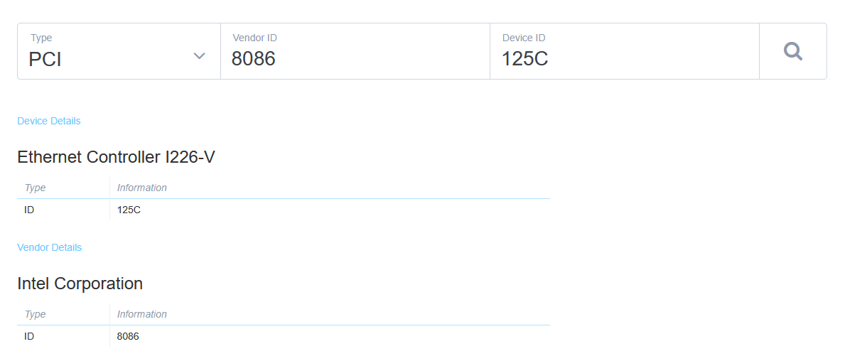

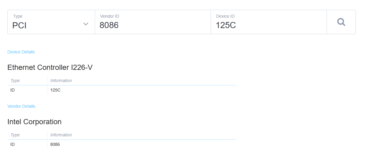

Geh mal in die Eigenschaften von dem Ethernet-Controller und schau mal in den Details nach der Hardware-ID. Dann kann man zumindest mal danach schauen um was es sich da handeln könnte.

Du brauchst dafür noch den Intel Treiber. Also das 2. Paket von der Asus Seite, was du weiter oben ausgeklappt hast.
Reaktionen: LukS, inge70 und MardEEEn
stage schrieb:
alles behoben o.o ... vielen lieben dank!

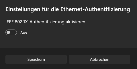

Ist das hier relevant? an oder aus?
wo siehst Du das?
Das fand ich via Google dazu:
Um die Ethernet-Authentifizierung unter Windows 11 zu konfigurieren, müssen Sie zu den Netzwerkeinstellungen navigieren, die 802.1X-Authentifizierung aktivieren und die entsprechenden Einstellungen für die Authentifizierungsmethode, wie z.B. PEAP oder EAP-MSCHAPv2, konfigurieren. Danach können Sie je nach Bedarf zusätzliche Einstellungen wie die Zertifikatprüfung anpassen
Ich hab so etwas nie eingestellt. gehe daher davon aus, dass Du das ebenfalls nicht benötigst.
Reaktionen: CerealKiller
[IMG]https://www.computerbase.de/forum/attachments/1750156221121-png.1629003/[/IMG]
Brauchst du nicht als privater Anwender, also auf "aus" lassen. Das ist eher ein Sicherheitsfeature in Unternehmen.
