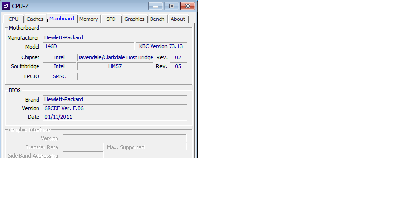

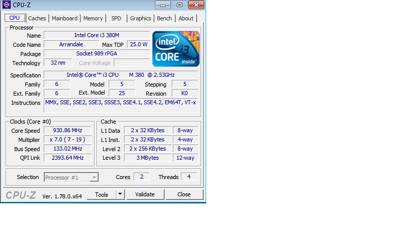

Guten Morgen,
ich bin ein wenig am verzweifeln wenn ich den Treiber für den Realtek Ethernet Controller installieren will erscheint eine Meldung: "Realtek Netzwerkcontroller wurde nicht gefunden. Bitte schließen Sie das Kabel an." lt. HP Support muss man den LAN Energiesparmodus deaktivieren.. Allerdings hab ich nicht die gleiche BIOS Version wie in dem Beitrag. Ich habe schon zich unterschiedliche Versionen des Treibers versucht und bei allen Stand das gleiche.
Bevor ich's vergesse, das Notebook ist nicht meine & ich habe deswegen auch keine Treiber-CD weshalb dieses ganze Prozetere eigentlich erst ist. Als OS hab ich Win7 Ultimate, ein ProBook 6450b & die restlichen Systeminformation hab ich unten Angehangen.
Ich danke schonmal im voraus.

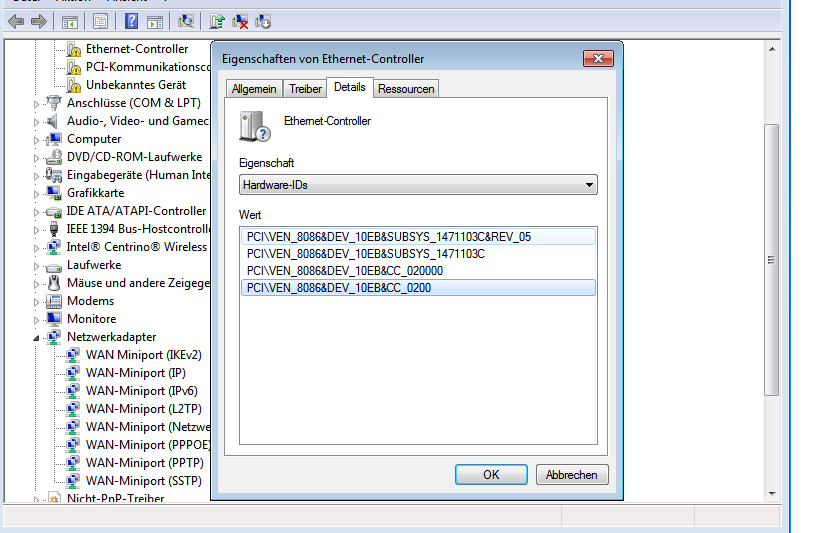

Poste doch mal die Hardware ID der unbekannten Netzwerkkarte im Gerätemanager, wenn man danach bei Google sucht findet man den Hersteller heraus.
Unter was finde ich die?

meinst du die ID's?
Ja, die aus der ersten Zeile kannste mit rechtsklick in die Zwischenablage legen, in eine Textdatei speichern und per USB Stick z.B. an einem anderen PC googlen.
Ich habs mal eingetippt:
Driver Information for Intel(R) 82577LC Gigabit Network Connection / Hewlett-Packard HP ProBook 6450b
Device Name:
Hardware ID:
PCI\VEN_8086&DEV_10EB&SUBSYS_1471103C&REV_05
Du brauchst von der Treiberseite die ich gepostet hab zum 6550b den Intel Treiber.

Hardware ID:
Nice, danke. werd ich mir für die Zukunft merken. Den rest macht WinUpdate. Nu hab ich doch noch was vom Tag :rolleyes:
