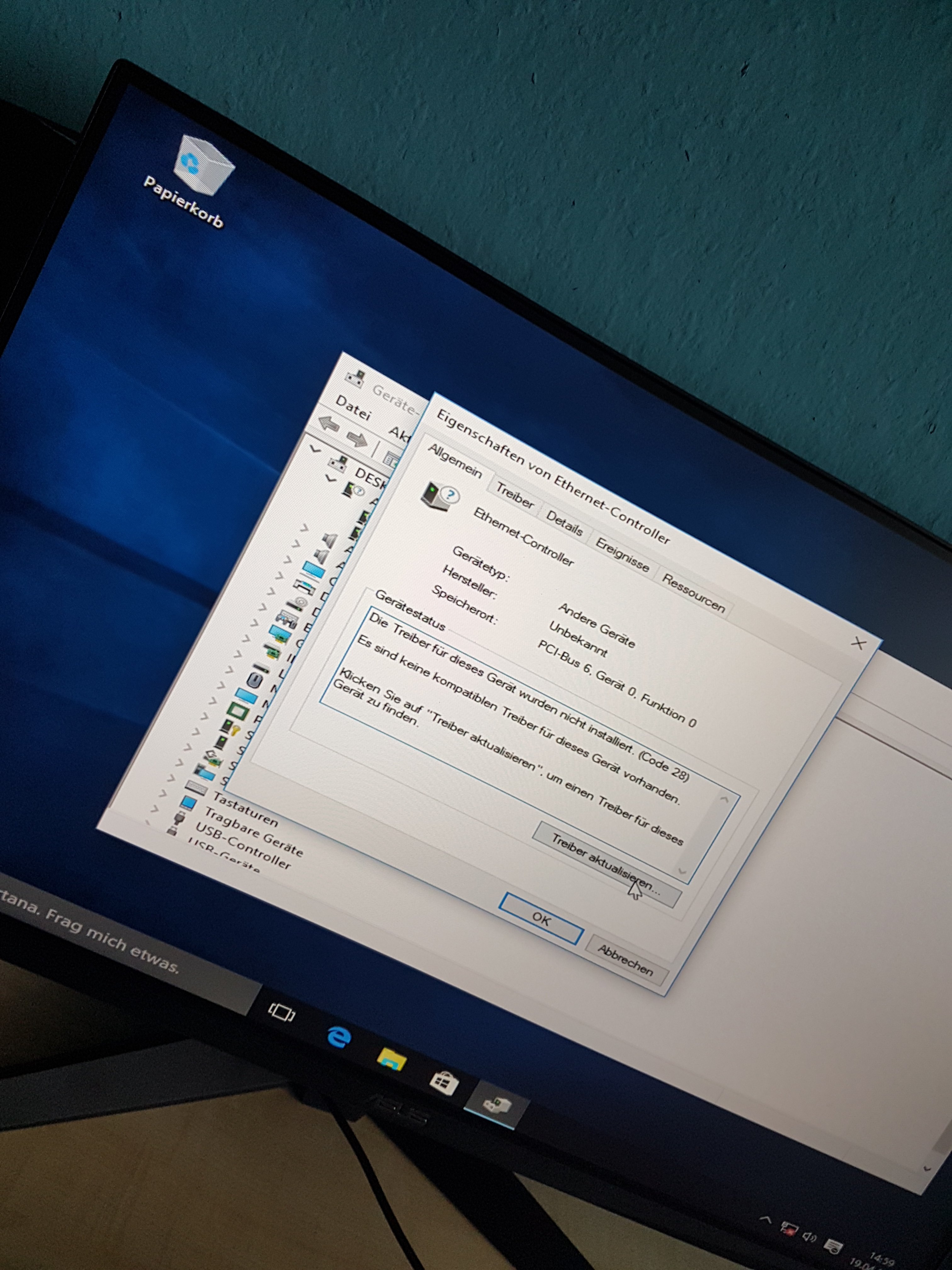

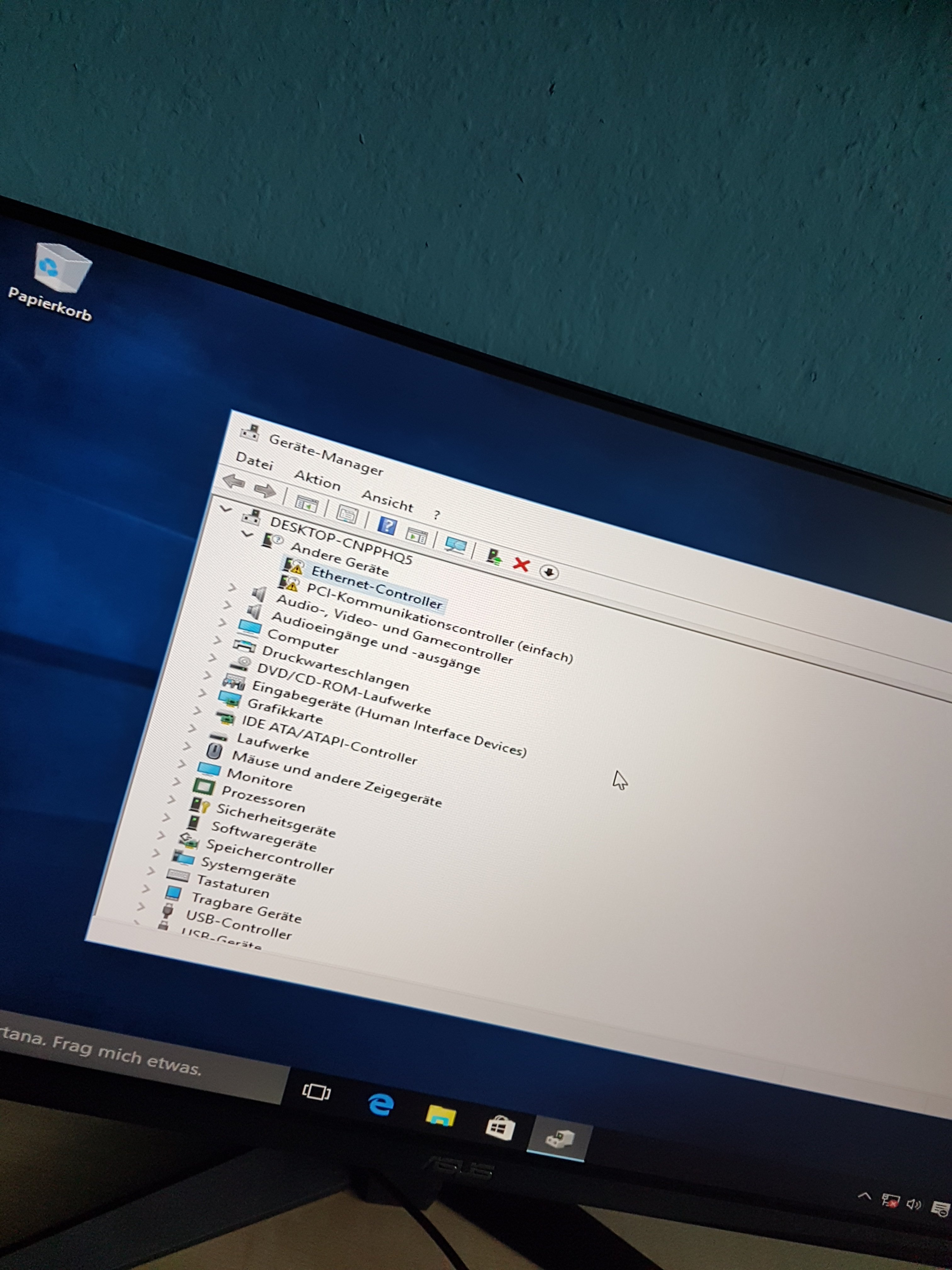

Moin. Ich hab mir letztens Windows 10 installiert, aber die Treiber für den Ethernet Controller und den PCI-Kommunikationscontroller werden nur im geräte manager unter anderen Geräten angezeigt. Außerdem findet der Pc nicht die bereits installierten Treiber. Ich hab leider auch kein Netzwerk.
Treiber von externen Pc installiert und hat leider nichts gebracht.

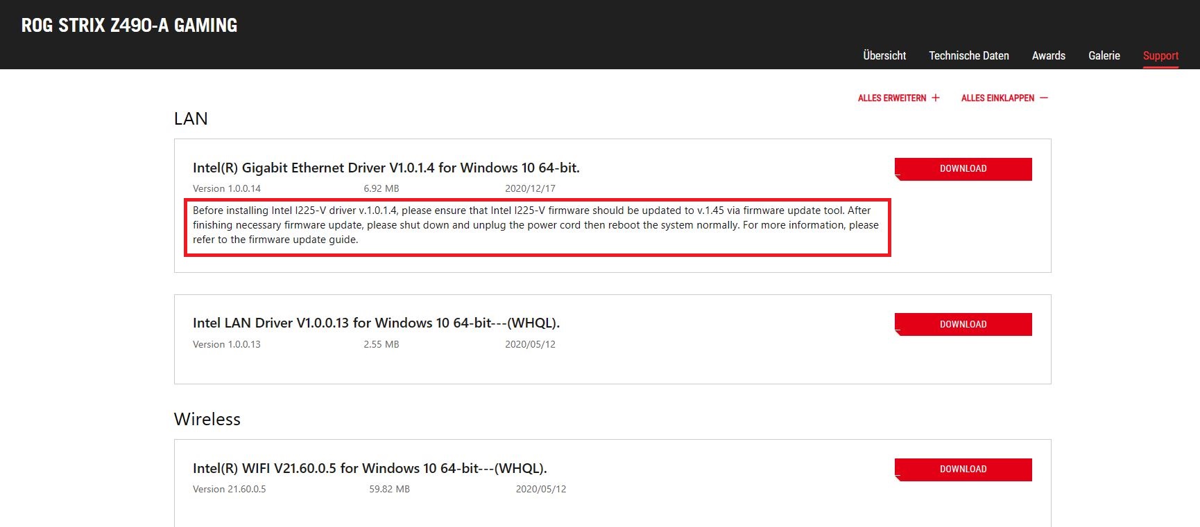

der untere Eintrag PCI-Kommunikationscontroller (einfach) ist Intel Chipsatz bzw. HECI Treiber der fehlt.
Ethernet wird 100% ein Intel sein oder hast du Netzwerk per USB oder PCIe Karte nachgerüstet?

Danke für die Rückmeldungen.
Wie stelle ich fest, ob diese firmware auf dem richtigen Stand ist?
Falls du auf deine Frage hinweisen wolltest...
Keine Ahnung, aber ich würde einfach den neuesten Treiber laden und das Update was sich auch darin befindet einfach durchführen.
Falls es schon drauf war wird es dir schon sagen, oder eben das Update durchziehen.
Eine Anleitung ist übrigens auch da drin.

Ich hab wenn ihr ml die beschreibung oben lesen würdet bereits von einem anderen pc aus die treiber mit hilfe eines sticks installiert. Der chipsatztreiber ist auch nicht das Problem, sondern der lan Treiber.
