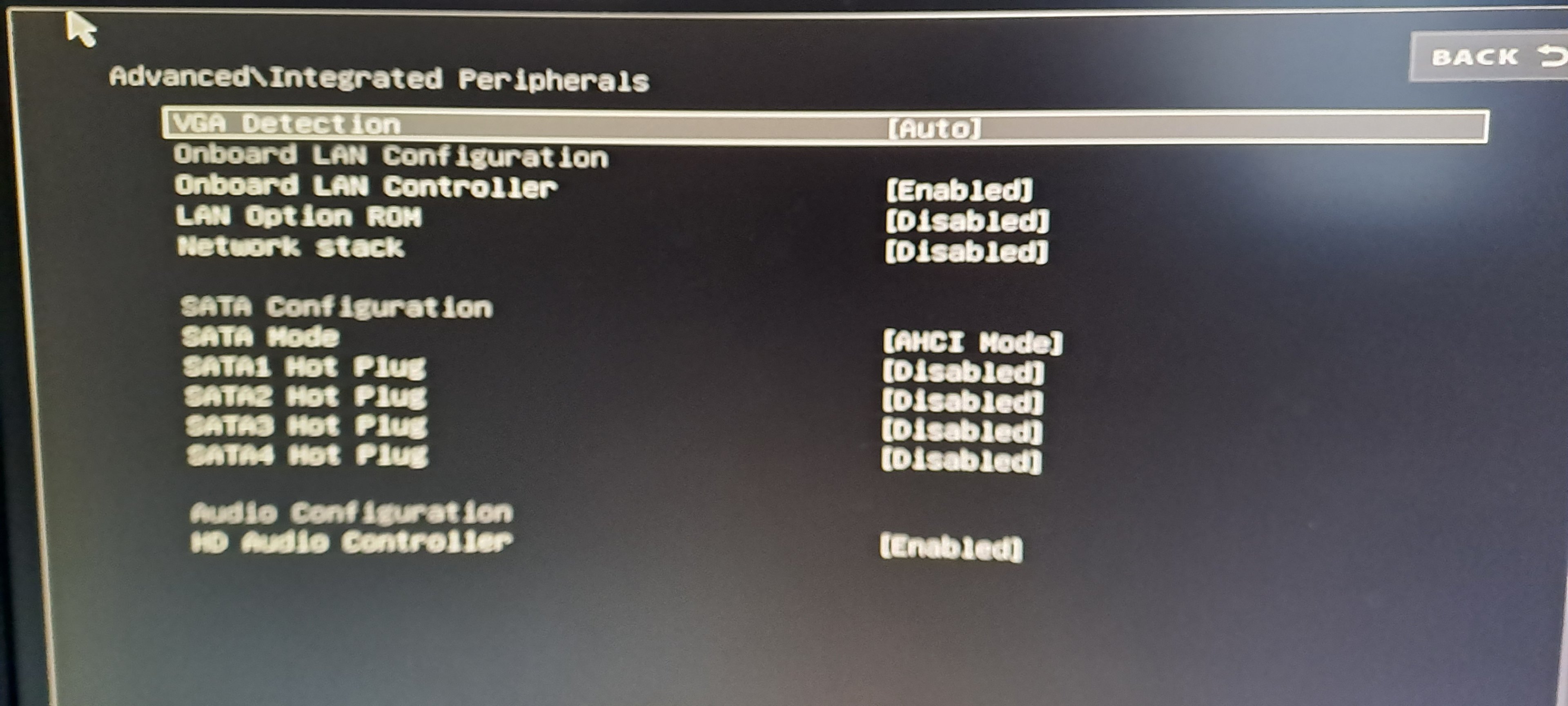

Hey, ich habe jetzt herausgefunden das ich den Realtek PCIe GbE Family Controller deaktiviert hatte und ihn in BIOS wieder aktivieren musste also hat sich mein Problem jetzt gelöst."

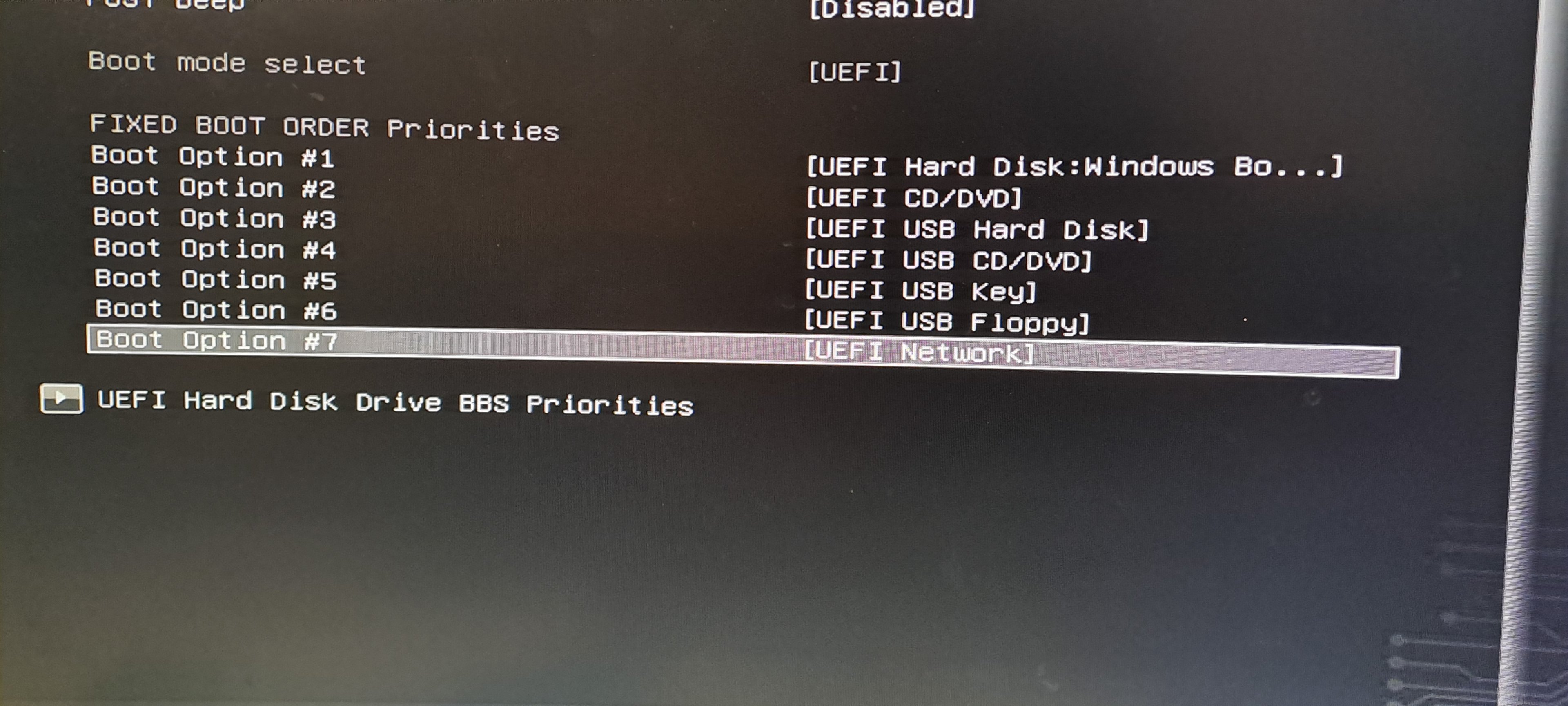

2. Die BIOS Boot Prioritäten im BIOS ändern.

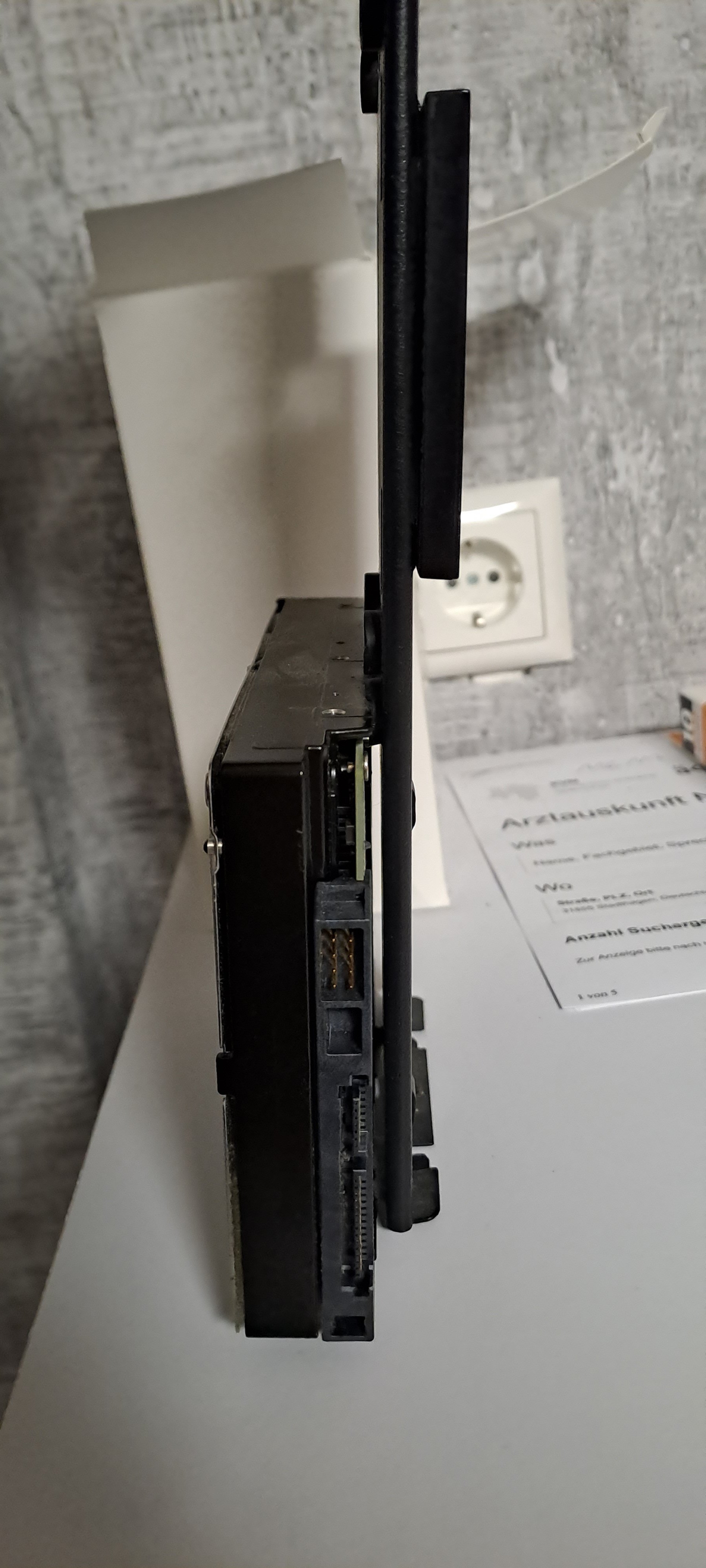

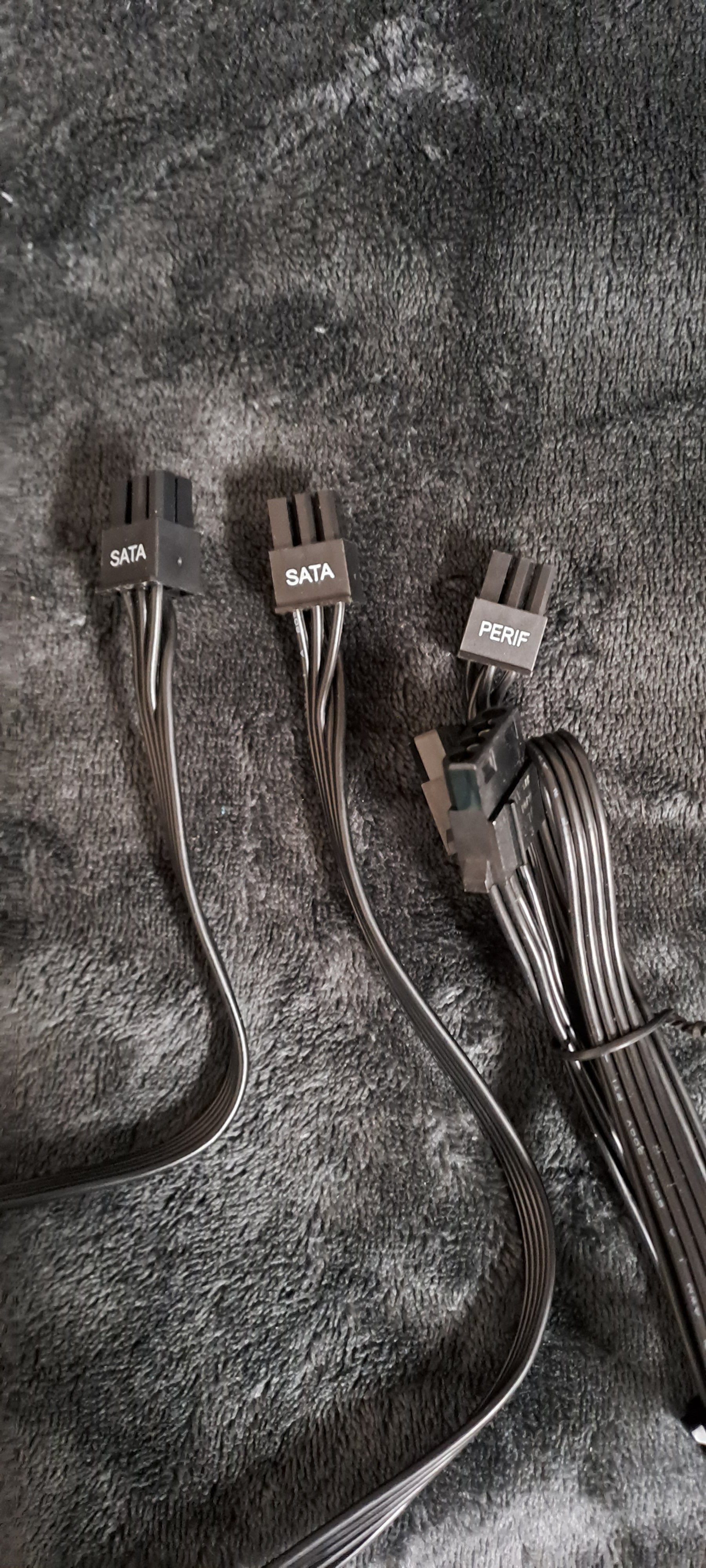

Zudem habe ich die 2 sata Anschlüsse für die Hdd und Sata SSD vom Maknboard und Netzteil entfernt, da ich denke das diese nicht mehr nötig sind. Zum Schluss habe ich noch ein paar Bilder.

Hier mal nachgeschaut ob aktiviert?

Wenn ja, dann kannst du gerne mal die Einstellungen im BIOS für den Ethernet- Controller überprüfen. Die Bootreihenfolge hat mit deinem Problem nichts zu tun.

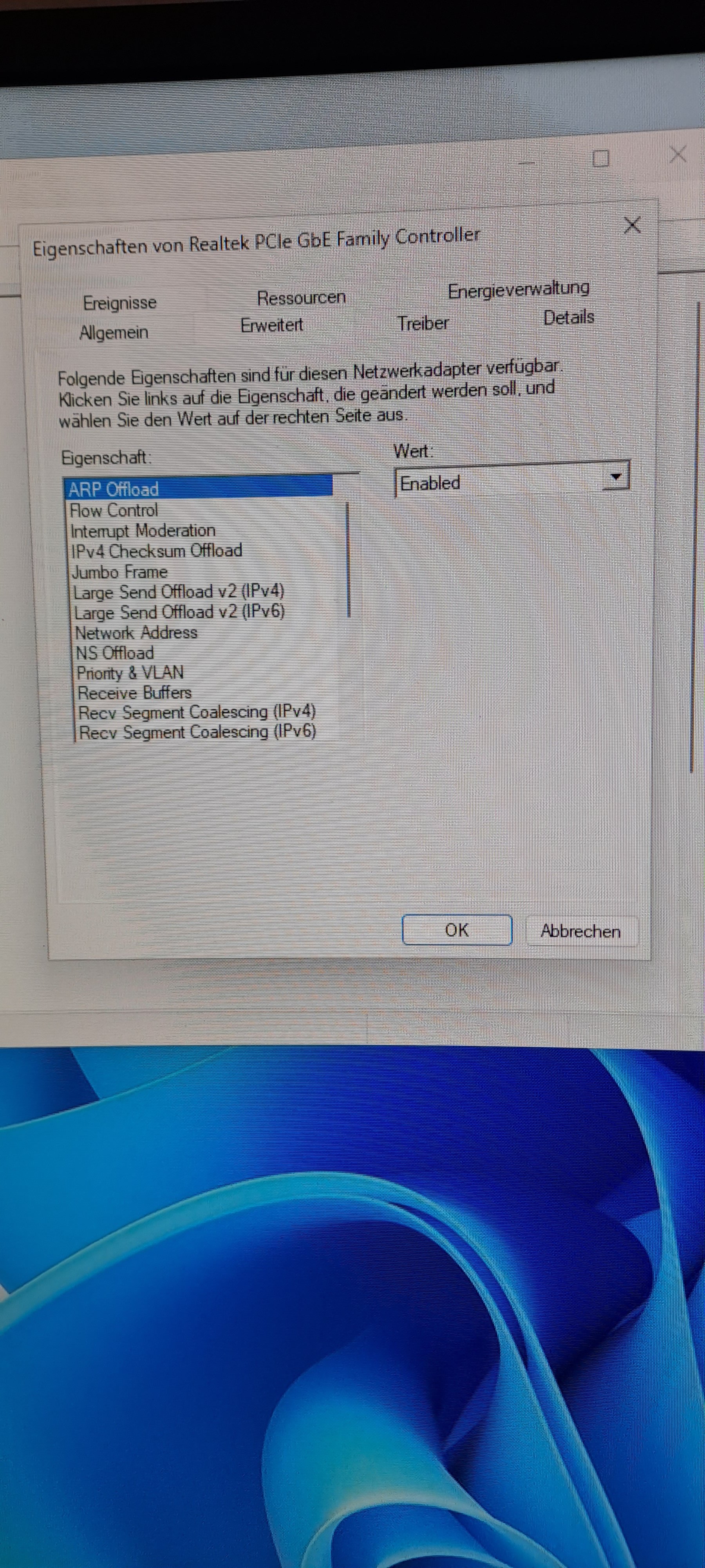

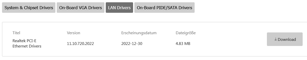

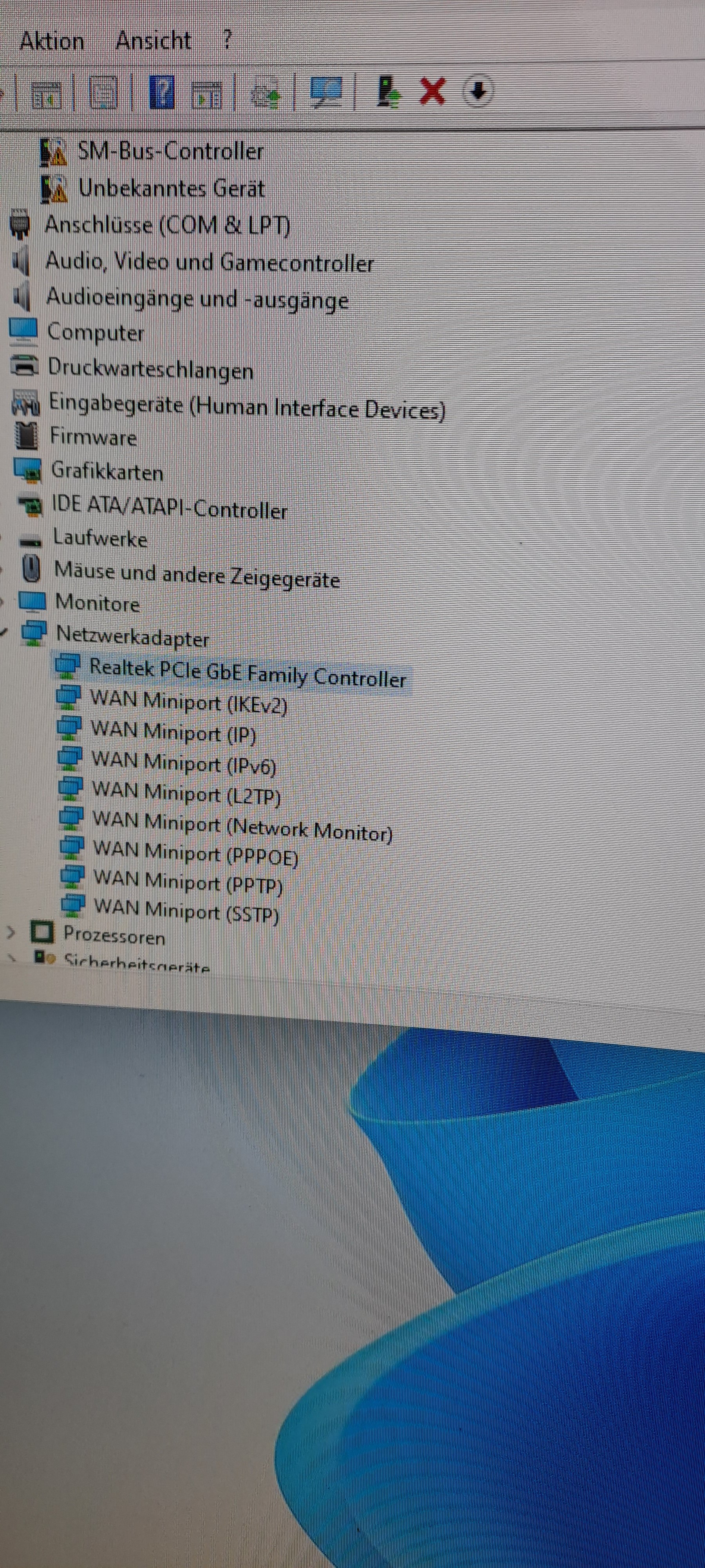

Ist dessen Treiber installiert? Hast du selbst mal einen Treiber für diesen Controller installiert? Gibt es im Gerätemanager ein gelbes Ausrufezeichen bei diesem Gerät?
Du kannst auch mal den Lan- Controller im BIOS deaktivieren, anschließend im Windows alle Treiber zu diesem Gerät deinstallieren und danach den Controller wieder im BIOS aktivieren und dann im Abgesicherten Modus von Windows versuchen, einen aktuellen, selbst heruntergeladenen Treiber für den Controller zu installieren!
https://de.msi.com/Motherboard/B350-PC-MATE/support#driver

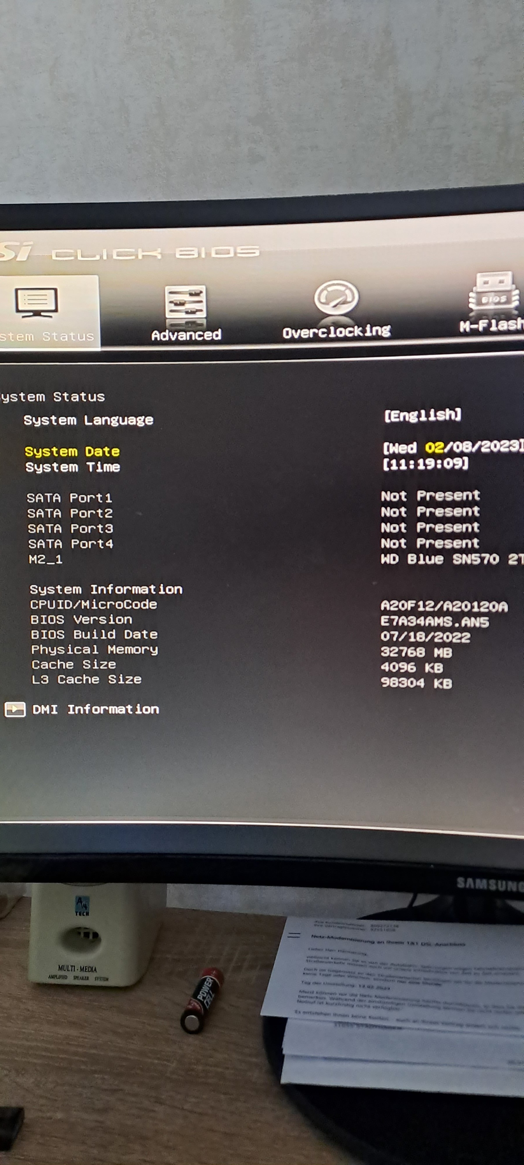

Hast du eigentlich das aktuelle Beta- BIOS vom 15.07.2022 für deinen neuen Prozessor aufgespielt!?
https://de.msi.com/Motherboard/B350-PC-MATE/support#bios

war bei mir auf disabled eingestellt habe es mal auf enabled gemacht, leider hat sich nichts verändert.

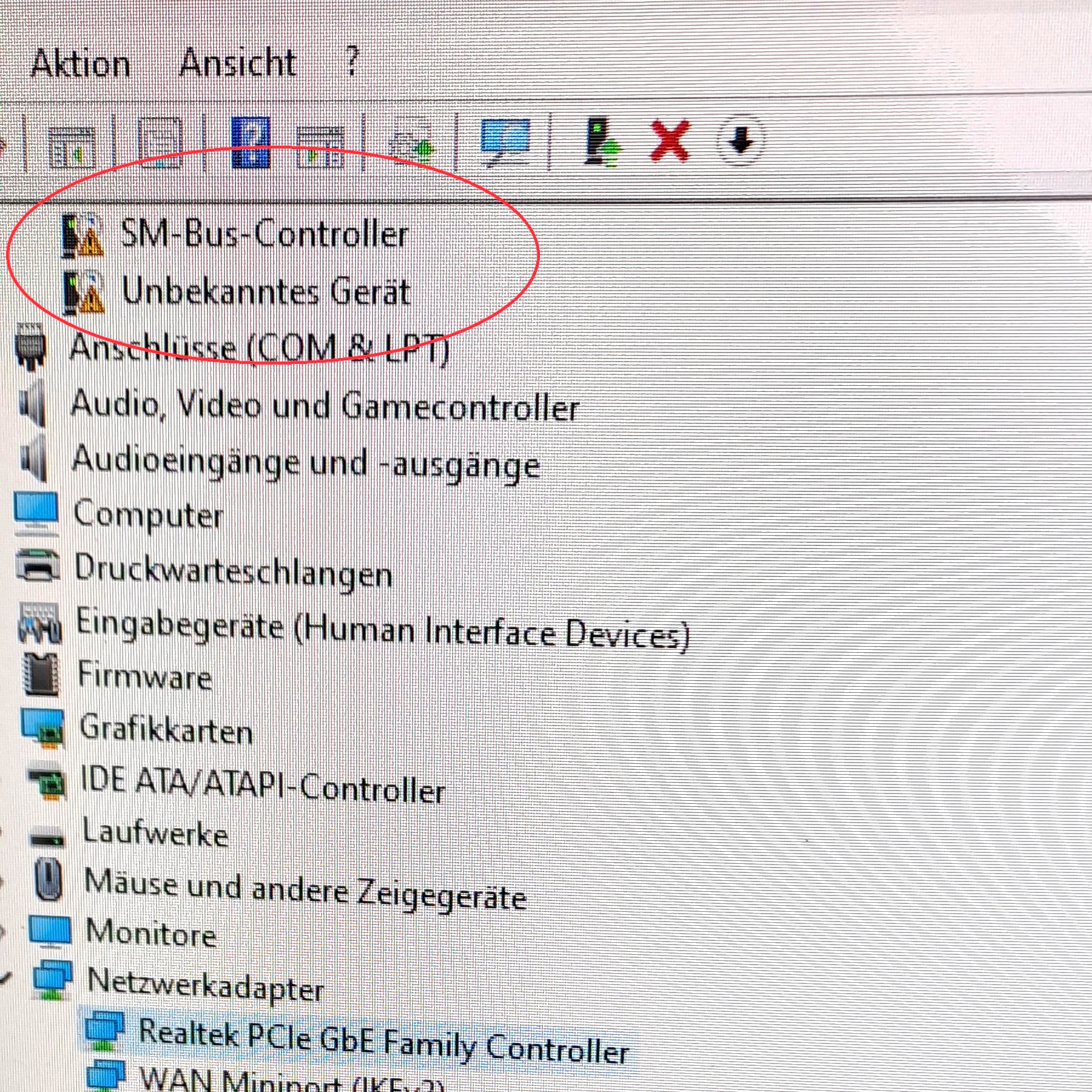

Das Mainboard ist immernoch das msi b350 pc mate. Selbständig Treiber für den LAN Driver installiert habe ich nicht, nur das aktuellste BIOS Update vom 15.07.2022. Damit lief unter Windows 10 gestern/vorgestern alles supi mit dem alten System. Im Geräte Manager ist kein gelbes Ausrufezeichen.

Bei einem BIOS- Reset oder CMOS clear werden nur die BIOS- Einstellungen auf die Grundeinstellung zurückgesetzt. An der installierten BIOS- Version ändert sich nichts!

Da fehlen wohl noch einige Treiberupdates. Poste mal bitte ein entsprechenden Screenshot vom Gerätemanager, der alle Einträge mit Ausrufezeichen beinhaltet.
