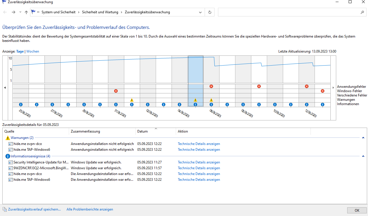

In Screenshot schaut es so aus, als würdest du VPN Software verwenden. Mal ohne versuchen.

VPN ist ausgeschaltet, das VPN Programm, was dort anzeigt wird, habe ich auch nicht mehr auf dem PC.

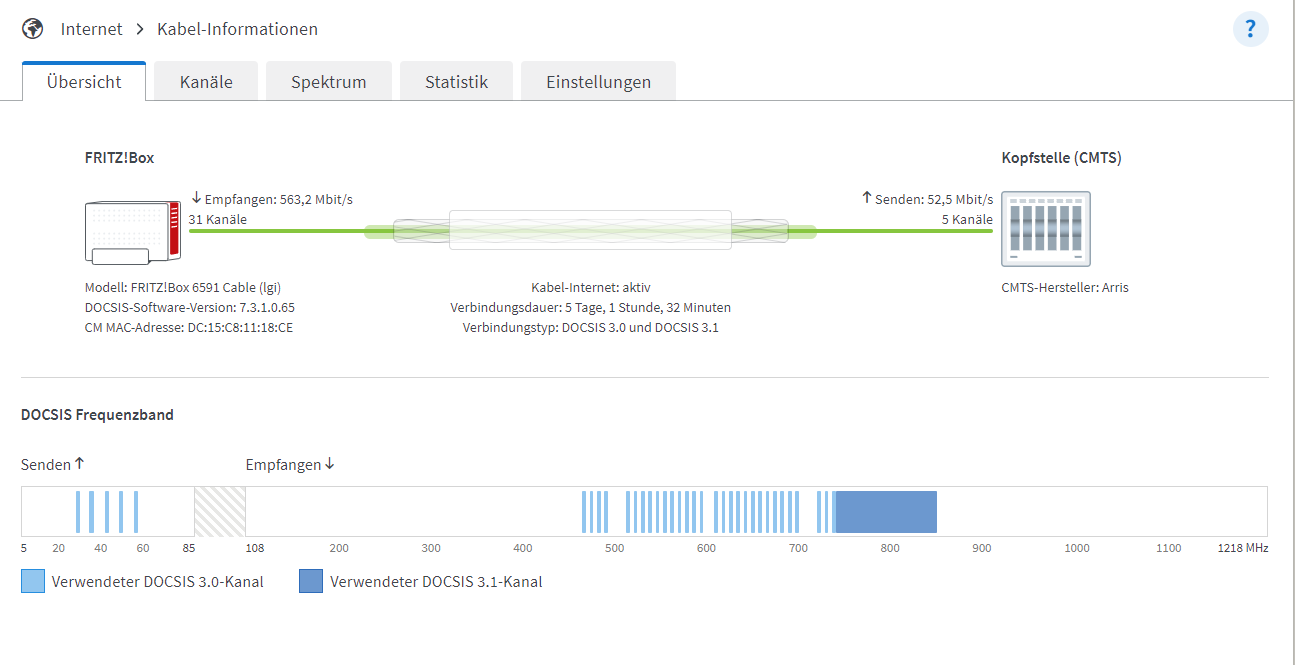

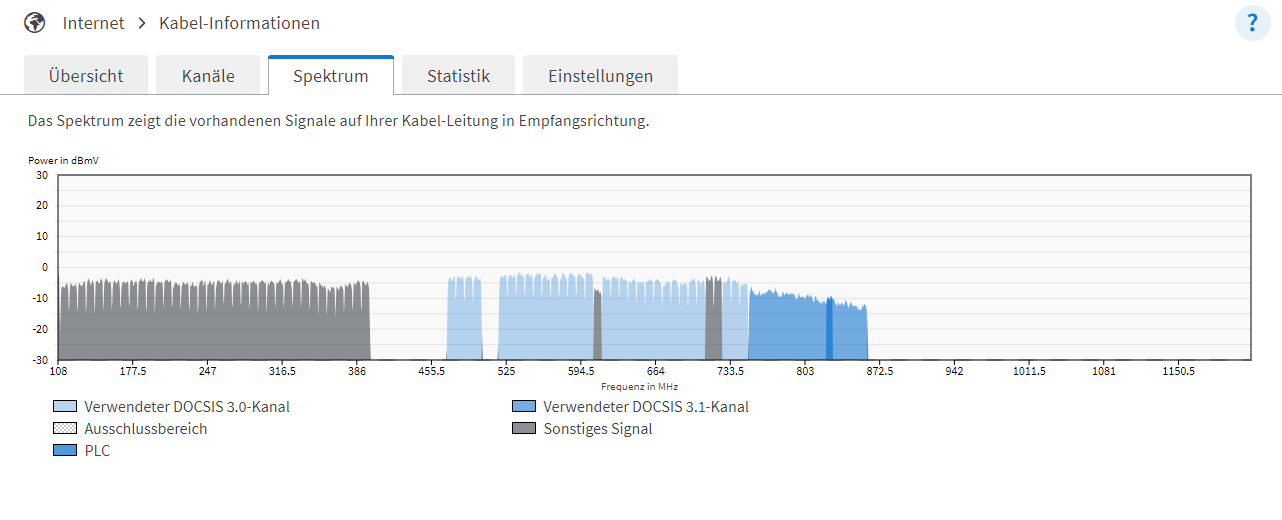

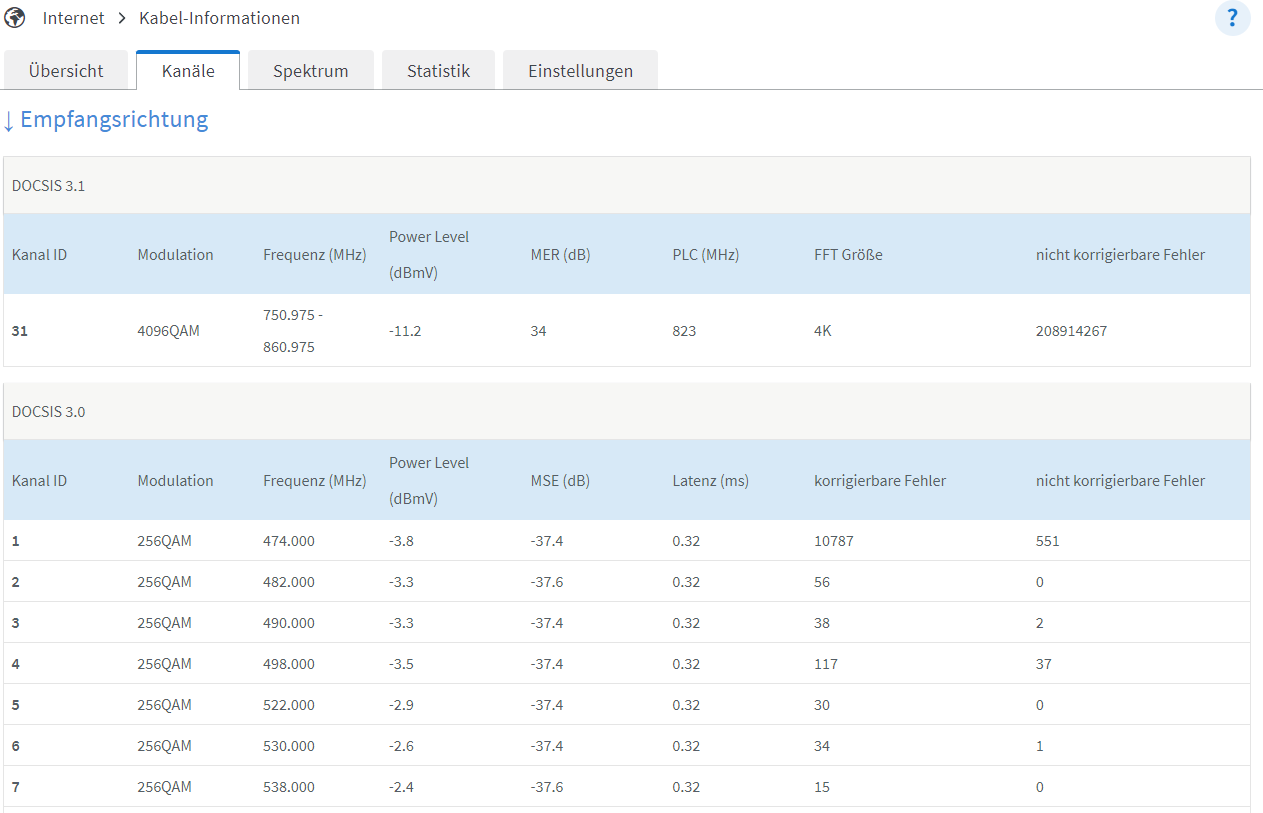

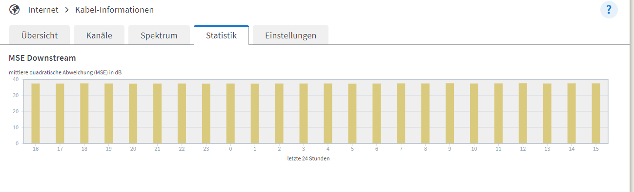

Zu Statistik:
fritz.box im Browser eingeben > Einloggen (PW zur Not auf der Rückseite der Box)
Dann Internet > Kabel Informationen
Am besten mal von den ersten 3 Tabs Screenshots machen
Dann noch unter System > Ereignisse mal das Protokoll als Screenshot

So habe die Bilder gemacht. Laptop läuft jetzt auch nebenbei.

Ich bin bei Vodafone, läuft noch über Kabel, bald endlich über Glasfaser.
Das sieht erstmal alles in Ordnung aus, kannst du noch das Protokoll nachreichen?
Unter System > Ereignisse
Deine Verbindung wurde aber laut Box vor 5 Tagen aufgebaut, es deutet soweit eher auf ein PC Problem hin.

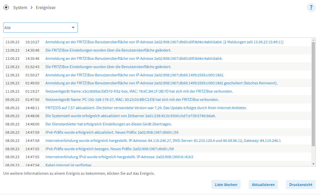

Bitteschön, hier die Ereignisse.
Vielen Dank für die ganze Unterstützung :)
Wann war denn deine letzte Störung? Deine Fritzbox war auf jeden Fall seit 08.09. 14:49Uhr Online. Ich würde jetzt mal sagen das dort alles passt und das Problem woanders liegt. PC Hardware/Treiber/Software
Bei deinem ersten Screenshot(Windows Zuverlässigkeit irgendwas) hast du den 05.09 ausgewählt dort gibt es aber nur ein gelbes Ausrufezeichen. Wähle mal einen Tag mit rotem Kreis und X was steht denn da so im Protokoll?

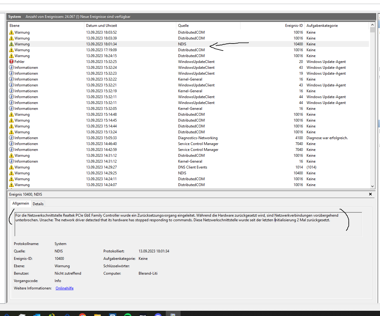

Schau im Ereignisprotkoll von Windows nach, dort werden Verbindungsabbrüche normalerweise dokumentiert.
Cu
redjack
Ich habe jetzt mal im Ereignisprotokoll nachgeschaut, das kam raus.
Muss ich die Treiber wieder neu installieren?
