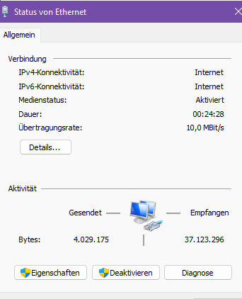

Hallo
ich hab mein Lan-Kabel mit meinem PC verbunden ich hab ein Cat5 Lan-Kabel das auf meinem Laptop 100 Mbits hat doch wenn ich mein Lan-Kabel an meinem PC anschließe habe ich nur 10 Mbits
Ich hab schon diese Sachen versucht:
1.Treiber neuinstallieren
2.Anderes Lan-Kabel benutzt
3. 1,0 Gbits Vollduplex umgestellt
Ein Switch hab ich leider nicht und ich wollte fragen wie ich 100 Mbits acuh auf meinem PC bekomme

cat5 von wann? hat es 4 oder 8 adern?
kannst du das kabel tauschen?
welcher pc / welches mainboard ist das? welcher router? welches Windows?
Das Cat5 Kable hat 8 adern
ich hab ein Medion B460H6-EM mainboard
Dann habe ich ein telekom router und windows 11
ich weiß nicht von wann das Cat5 kabel ist

die frage war auch nur, weil cat5 lange eher nur 4 adern hatte, Cat5e 8 und neues cat5 immer mit 8 Adernn kommt. Sollte weniger verwirrend sein, aber meh.
ok, 8 adern kann gigabit. Dein board kann gigabit.
welchen telekom router genau? manche haben 2 ports, die nicht so schnell sind (beist die 2 linken, oder die 2 rechten) Steck mal da um.
Kannst du ein anderes Kabel probieren?
Ich hab ein Speedport Smart Router
Ich hab schon ein anderes getestet und er war das gleiche ergebnis

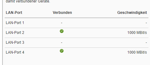

Energiesparmodus bedeutet oftmals das Reduzieren der Lanverbindung auf 100 oder gar 10mbit.
Einstellungen > Energiesparmodus > LAN-Port-Status
1&1 Festnetz
Das hier?

Da hat sich wohl die Windows-Einstellung von auto-negotiation auf fix 10m verstellt oder das Kabel ist
im Allerwertesten.
Anderen Port am Router testen ? ggf ist der wo es jetzt steckt fratze
