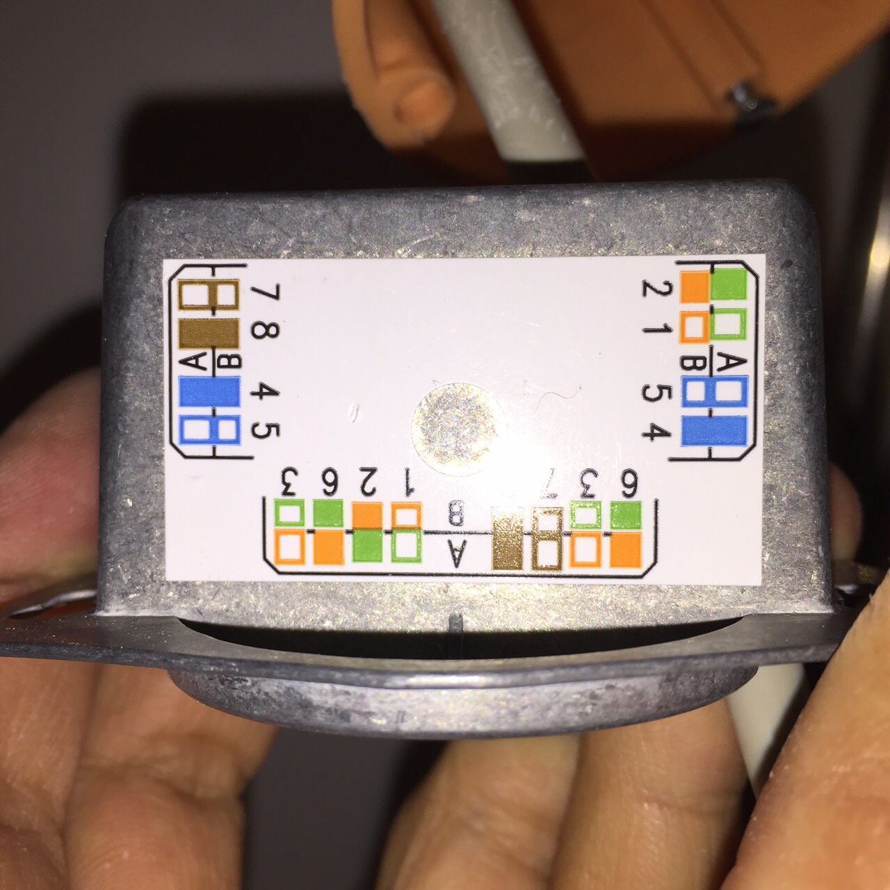

Von dem anderen Raum kommenden habe ich jetzt 4 Adern: TX+(1), TX-(2), RX+(3) und RX-(6)
Hier habe ich jetzt eine Dose mit einem freien Anschluss (oben). Dummerweise hab ich dazu keinen Belegungsplan, wird hier jemand schlau aus dem Foto? Wo müssen meine Kabel rein :-)
Danke!
Du schreibst es doch schon: In eins, zwei, drei und sechs. Unten links die vier Klemmen.
Ok Klasse :-)
Hatte schon gehofft dass die Nummern gleich sind bei beiden Dosen.
Danke.
hmm.. hat leider erstmal nicht funktioniert. Hat jemand eine Idee woran es liegen könnte?
