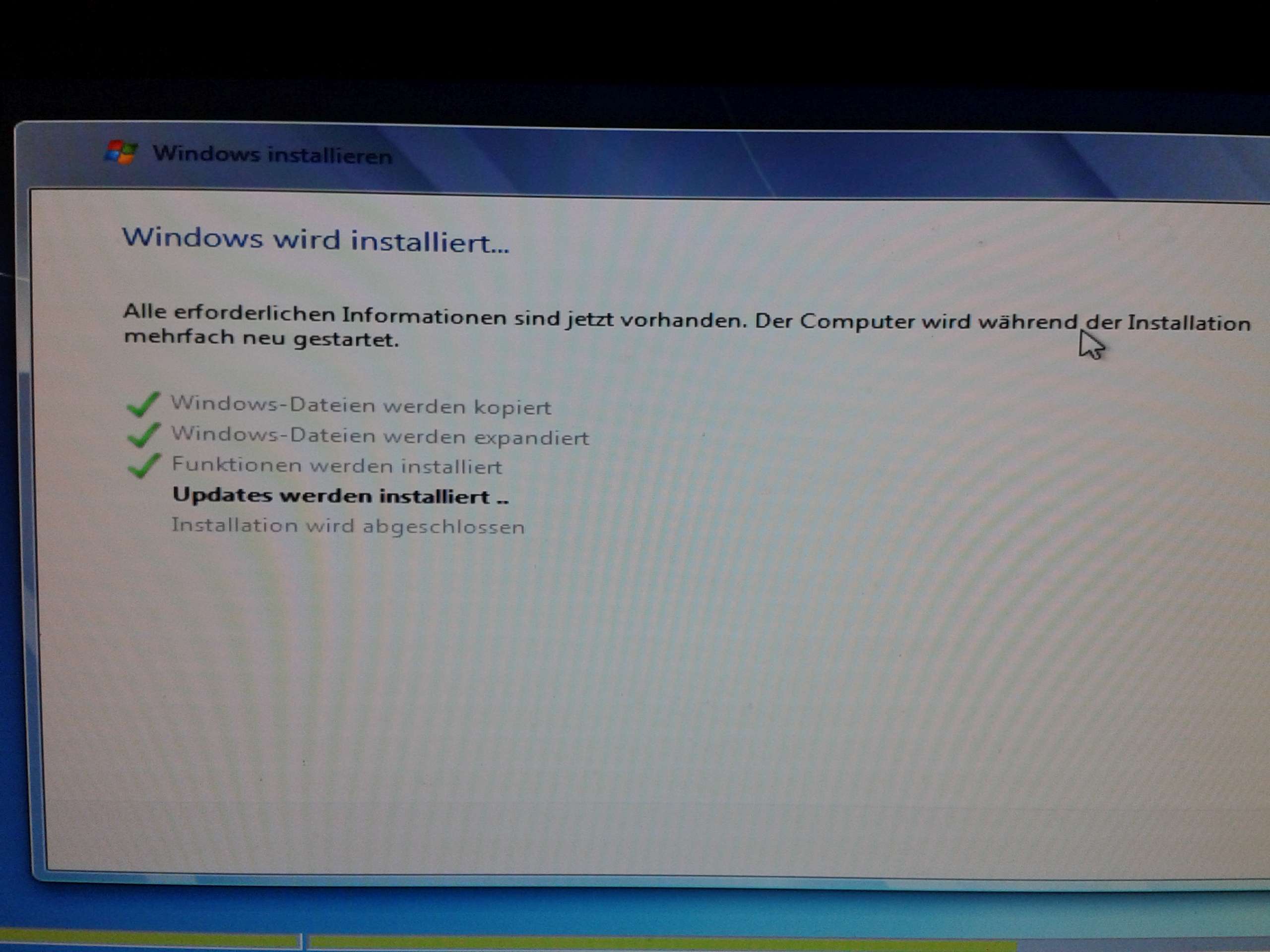

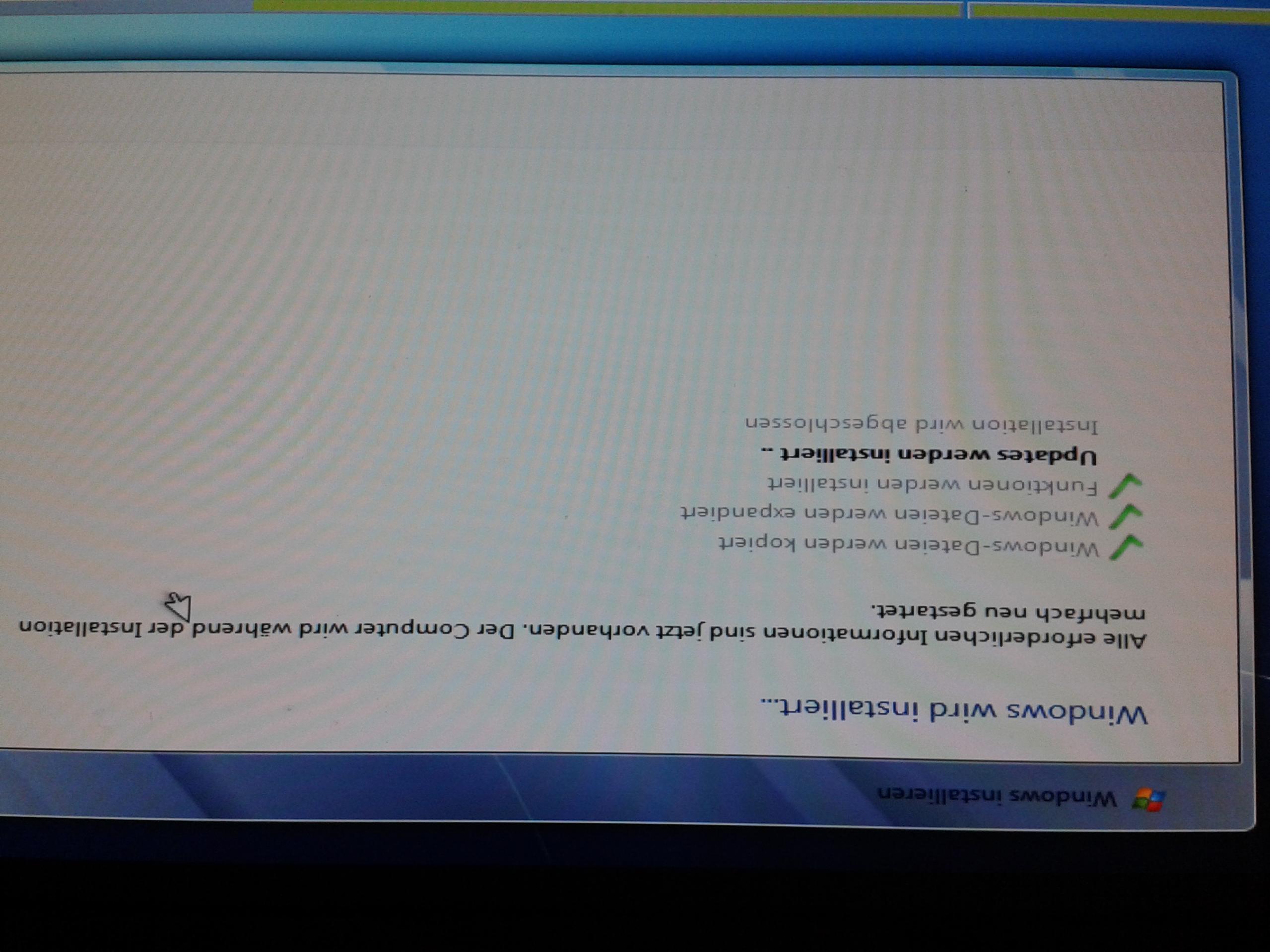

Neues Problem Es soll ja nicht zu einfach sein...
Jetzt hat er installiert, bis hier hin:
Danach startet er neu. ABER DAS WARS DANN AUCH
Er hängt sich nach dem Neustart auf und findet nicht zu WIN7 oder in den Installationsprozess zurück!
Statt zu Ende zu installieren, fängt er wieder bei Schritt1 im Setup an.
Habt ihr eine Idee woran das liegt und was ich tun kann um weiter zu kommen?
Es werden also nach jedem Neustart mehrere Minuten lang auch Windows-Dateien kopiert/expandiert? Bootest du vielleicht von der DVD anstatt von der SSD? Sind alle Datenträger außer der SDD abgeklemmt?
