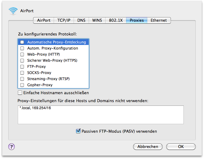

--> Firefox aber auch nur wenn er mit einem Proxy verbunden ist.
Safari und Adium (msn) dagegen nicht.
Daraus schließe ich jetzt einfach mal, das ich beim MBP in den Proxy Einstellungen was ändern muss?
Oder habe ich doch noch iwas vergessen?

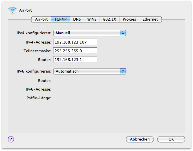

Habs geschafft, musste noch einen DNS Server hinzufügen.
Hätte dazu mal ne Frage.
Was macht dieser genau? kann das auch der router sein?

Niggl schrieb:
Es ist ein kleines Netzwerk ohne DHCP
das "ohne DHCP" habe ich heute morgen tatsächlich überlesen, Asche auf mein Haupt.
ja, das ist der Router, der bei dir ja die 192.168.123.1 hat und ich davon ausging, es wäre die Eumex Standardeinstellung aktiv (192.168.2.1)
wenn es DHCP gewesen wäre, würde diese DNS Einstellung nicht notwendig sein
Domain Name System
