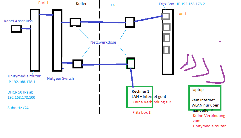

Also die Verbindung ist so aufgebaut:
Ich habs mal mit meinen Paint Skills versucht und auch die Probleme dort reingemalt.
Verkabelung sollte so aussehen, aber da diese nur schwer zugänglich ist, werde ich die mir morgen erst richtig genau anschauen können.
