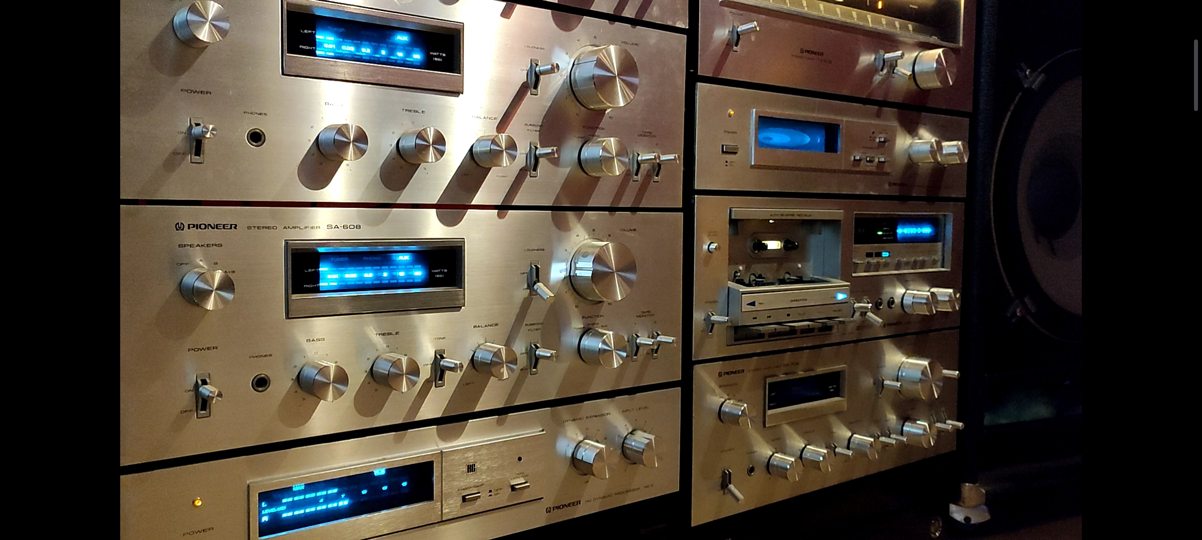

Mein Pioneer Setup.
Etwas alt und eingestaubt, aber macht Laune.
Bi-Amping mit zwei kleineren Pioneer SA Verstärker die jeweils zwei JBL 2236H und zwei modifizierte Kenford Comp 50 Horntreiber befeuern. Getrennt wird bei um die 800Hz.
Fast vergessen, mein CD Player ist eine Sony SCPH-1002 mit dicken Kondensatoren. 😅
Reaktionen: Brotkasten3000, kolege, Gurkenwasser und 6 andere

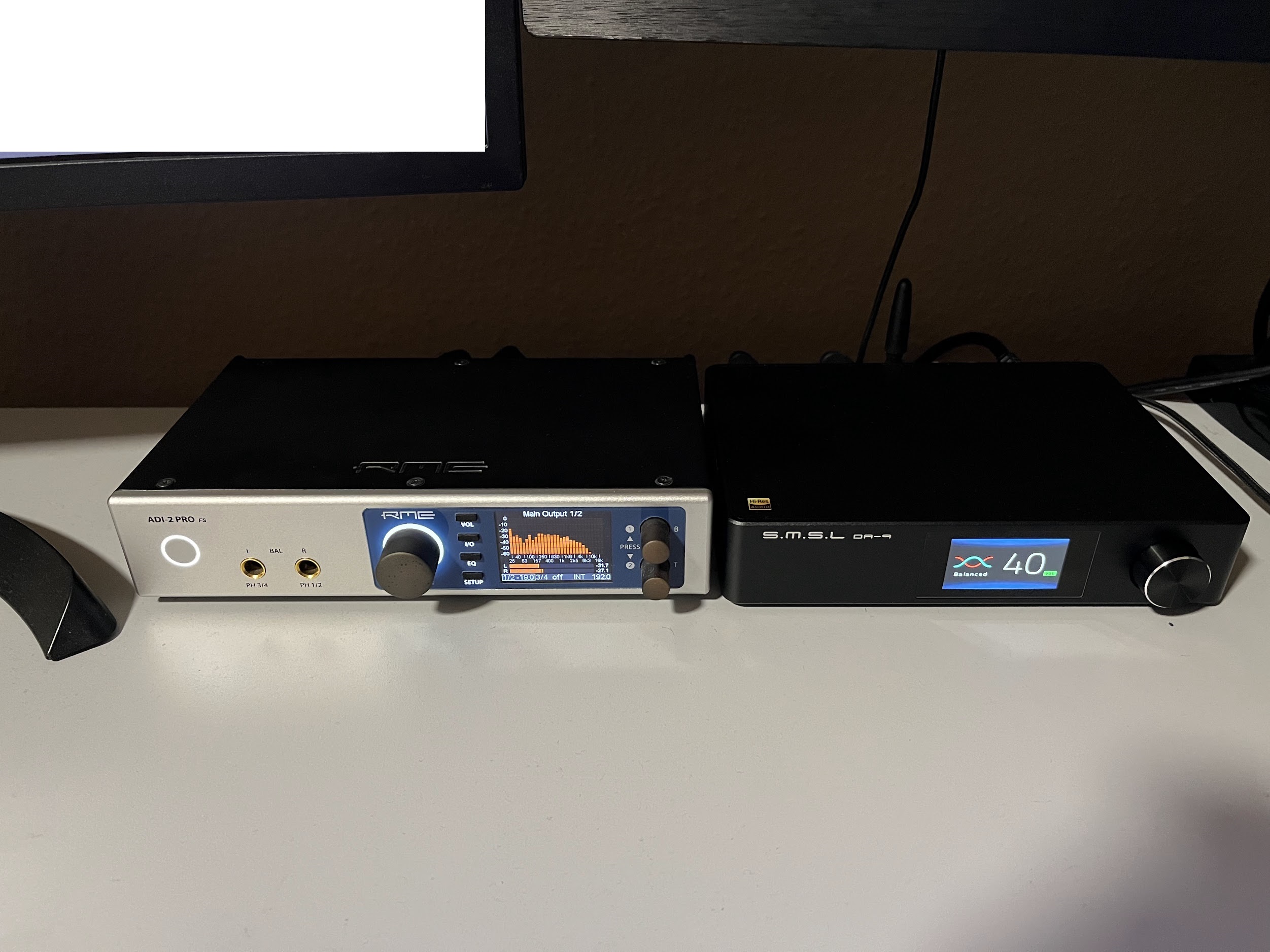

An meinem Rechner hängen zur Zeit 2x Adam A5X - die gab es vom Schwiegervater geschenkt - an einem Behringer Monitor2USB.
Auf meinem Schreibtisch hat jetzt statt dem AVR ein SMSL DA-9 Einzug gehalten:
Ist ein Class-D Chipamp mit zwei Infineon MA12070, also etwa die doppelte Leistung der kleineren Modelle (50W@8R). Internes Netzteil, symmetrische Eingänge und Bluetooth, außerdem ein Sub-Out. Letzterer ist aber kein richtiger LFE, sondern hat einen Lowpass erst jenseits der 500Hz. Ein Sub mit Lowpass empfiehlt sich, aber das gilt afaik für alle derartigen Verstärker, wer einen richtigen LFE will muss einen vollwertigen Receiver kaufen.
Als Class-D mit Schaltnetzteil natürlich sehr effizient (ganz anders als der AVR mit seinen 40W Leerlaufverbrauch), wird nicht spürbar warm bei normaler Hörlautstärke (Ausgangsleistung vielleicht 1W mit meinen LS). Der RME nebenan heizt dafür ganz ordentlich :)
Signalqualität ist gut, ich habe ihn noch nicht gemessen, aber der Rauschpegel an den Lautsprechern ist niedriger als beim AVR und selbst im stillen Raum nicht aus mehr als 10cm Entfernung hörbar.
Die Ausgangsbuchsen sind klein und eng beieinander, es empfehlen sich Bananenstecker.
Ähnlich leistungsfähige Chi-Fi Verstärker bekommt man auch für 150€, aber da hat man dann ein externes Netzteil und meist sehr hässliche Gehäuse.

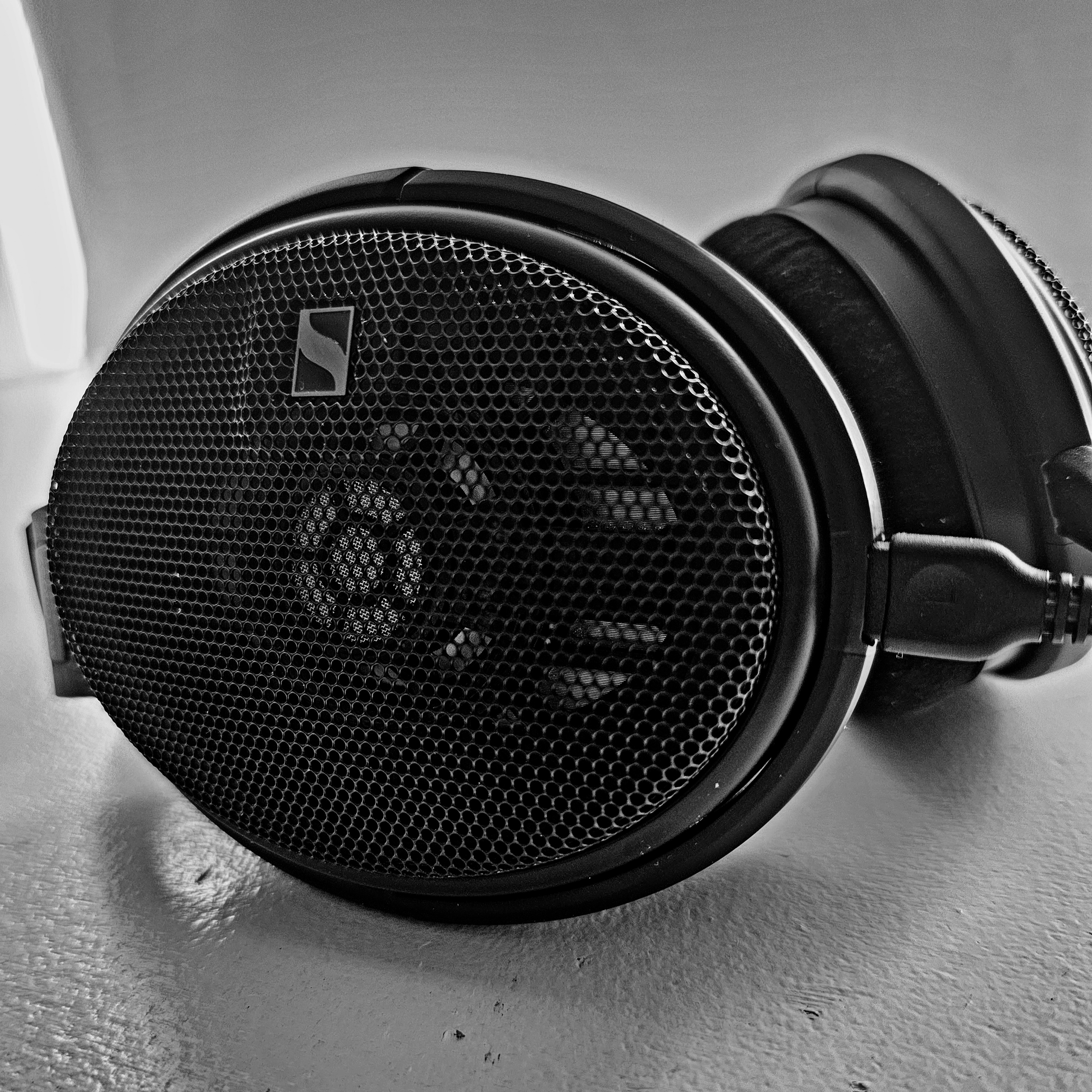

Bei mir sind vorgestern die hd 660s 2 angekommen. Nach dem ich die hifiman sundara nur mit eq zufrieden stellen konnte da die einfach schmerzten im ohr, bin ich endlch glücklich. Höre gerade viel heavy metal mit denen und es macht richtig spass
Reaktionen: fredonmac, PeterPlan und untot
Sennheiser HD 650/660 sind exzellente Kopfhörer, als Gesamtpaket fast unschlagbar, dieser Mitteltonbereich ist für mich schlichtweg referenzwürdig. Ich kenne keine Phones die neutraler und gleichzeitig harmonischer klingen, schon gar nicht in diesem Preissegment. Für alle Musikrichtungen out-of-the-box geeignet und sehr stressfrei zu hören. Ich geb' meinen 650 auch nie wieder her, das war der beste Kauf meines Lebens, davor alles mögliche probiert, von AKG über Focal, Hifiman bis Beyer, hab' sogar den HD800 wieder abgegeben. Wenn ich dran denke, dass ich mich vor 15 Jahren im Hifi-Forum vom Kauf dieser Kopfhörer habe abbringen lassen, ohne sie zu testen, könnte ich mich heute noch ohrfeigen. Im Schnitt 3-6 Stunden am Tag aufm Kopp, egal ob Hören, Zocken oder Abmischen, die Teile rocken ohne Hörermüdung. Ich klemm' die auch gerne an meinen Gitarren-Amp... astrein. Guter KHV dran, keine Sorgen mehr.

E-gitarren klingen mit dem 660s 2 echt genial ich würde sagen fast echt

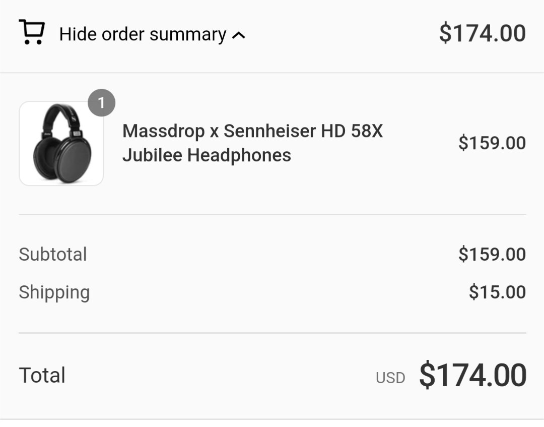

Das größte Problem mit dem Preis des 660s ist der Drop 58X. Der ist nahezu baugleich und wenn man die Dämpfung hinter dem Treiber entfernt sind die Messwerte identisch. Bei gleichem Treiber und gleichem Gehäuse kaum verwunderlich. Nur gibt es die 58X selbst regulär ohne Sale für ~240 EUR inkl. Versand nach DE und Steuern.
Edit:
Hätte ich nur nicht nachgeschaut... Sind für 159 USD im Angebot... Naja wurde eh mal Zeit etwas von Sennheiser in die Sammlung aufzunehmen
