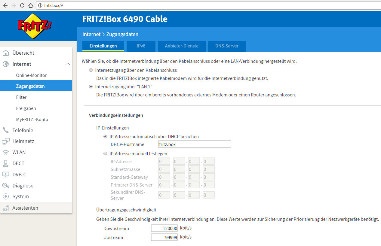

Ich habe nun einen mMn guten Weg gefunden um die Unitymedia ConnectBox + FritzBox benutzen zu können:
Die ConnectBox befindet sich im Keller und geht im direkten Wege über das Patchfeld zu der FritzBox (befindet sich jetzt im EG). Dort geht diese Leitung auf den LAN1 Anschluss der Fritzbox welchen ich vorher in den Einstellungen als "Internetzugang über LAN1 - Die Fritzbox wird über ein bereits vorhandenes externes Modem oder einen Router angeschlossen" eingerichtet habe (s. Screenshot).
Vom 2. Fritzbox Port gehe ich wieder in die Dose und diese führt zurück zum Patchfeld wo dieser Anschluss dann auf den Switch gelegt ist. Somit ist auch die Fritzbox wieder direkt über "fritz.box" zu erreichen, diese übernimmt die IP Verwaltung.
