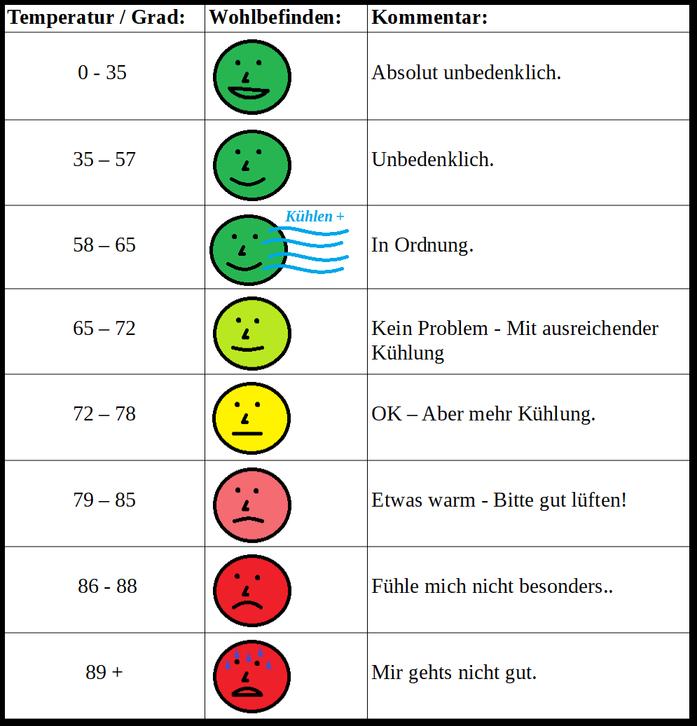

1. Ich habe mal eine kleine Grafik gebastelt. Diese hier soll darstellen, wie sich die Hardware (CPU + GPU) unter einer bestimmten Temperatur "fühlt." Viele CPUs / GPUs haben als maximum 95 Grad, was ja nie erreicht werden soll.:

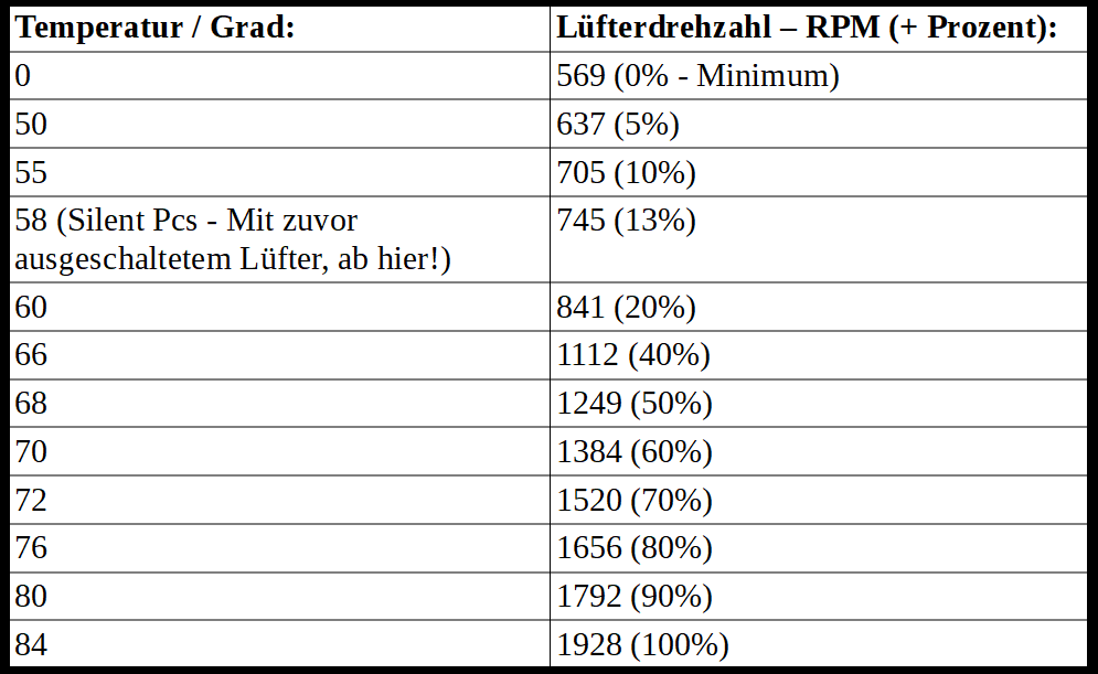

2. Als nächstes würde ich gerne definieren, wann welche Lüfterdrehzahl angebracht ist. (Bitte denkt nicht, dass die RPM fest sind. Mir ist bewusst, dass jeder Lüfter unterschiedlich schnell drehen kann. Deshalb ist der Prozentwert schlussendlich der wichtige Wert.) Dazu diese Übersicht:
Jetzt bitte ich euch einfach mal um eure Meinung. Findet ihr die Werte gut so? Ich möchte es gerne ausgiebig abwägen, bevor ich etwas damit anfange.
Herzlichen Dank, für eure Meinung im voraus!
Würde ich gleich streichen ... denn
1. nicht jeder Lüfter kann das .. -> gibt einige mit fester Drehzahl
2. nicht jeder Lüfter kann das -> gibt einige mit ganz anderen Drehzahlbereichen
3. nicht jeder Lüfter braucht das -> gibt halt Lüfter unterschiedlicher Größe

Alles unter 90/95 Grad sollte grün sein. Gibt eigentlich kein Grund bei 70/80 Grad mehr Kühlung zu geben.
Und Lüfterdrehzahl würde ich immer so niedrig wie möglich ansetzten.

Wenn du das mit der Lüfterdrehzahl so definieren willst muss du schon genau angeben was das für ein Lüfter ist, sonst ist das wertlos.

Ist mir bewusst, darum wird es schlussendlich auf den Prozentwert festgelegt werden und nicht auf die Drehzahl. (Hätte ich vielleicht noch schreiben sollen. ;) )
habs lieber kühl als leise, hab ja eh headset auf beim zocken
unter 80 grad sollte es bei cpu und gpu dann schon bei mir sein
kaufe mir im zweifel lieber für 10€ nen neuen lüfter als ne 1000€ graka den hitzetod sterben zu lassen
und was soll das bringen ?
ein Lüfter bringt bei 50 % ... 30 m³/h Frischluft ein andere 70 m³/h ein andere 120 m³/h ..
Reaktionen: Fopal
Das ist recht schwierig, ja. Generell ist es oftmals so, dass grössere Lüfter dann auch weniger RPM schaffen, als die kleineren. Das sollte sich zumindest einigermassen ausgleichen. Ein non plus Ultra wird es da kaum geben. :)
deswegen ist es vergebene "Liebesmühe" ..
die Tonlage von Lüftern mal aussen vor ... Silent Freak hier ... Kopfhörerjunkie dort u.s.w.
da wirst du nie den Kompromiss finden egal was du da ausrechnest
Ist immer noch Unsinn. Ein Noctua NH-U12A kühlt bei 20% (470 U/min) immer noch besser, als ein Wraith Prism bei 100% (3000 U/min).

Stormwind schrieb:
2. Als nächstes würde ich gerne definieren, wann welche Lüfterdrehzahl angebracht ist. . . . Dazu diese Übersicht:
Eine allgemeine Empfehlung wird (sehr) schwierig, denn die Temperaturen hängen von etlichen Parametern ab.
Die Kühlung an sich übernehmen die Kühler der CPU und Grafikkarte, die erwärmte / erhitze Luft muss aus dem Gehäuse und dafür ist der Luftstrom zuständig. Der Luftstrom hängt vom Gehäuse, dessen Öffnungen, den Lüftern, so wie der verbauten Komponenten (Tower- oder Top-Blow-Kühler, Grafikkarte mit Axial-/Radial-Lüftern, usw.) und allen Faktoren ab, die den Luftstrom (Airflow) beeinflussen. Es gibt Erfahrungswerte mehr nicht, der Rest ist auszuprobieren. Generell gilt, die erwärmte / erhitze Luft steigt auf.
Ein Grafikkarte mit Axial-Lüftern bläst ihre Abwärme mehr in das Gehäuse als raus. Grafikkarten von AMD haben oft eine horizontale Anordnung der Lamellen wo bis ca. 30% der Abwärme zur Rückseite abgeleitet wird, der Rest geht auch hier in das Gehäuseinnere. Die horizontale Anordnung hat auch den Vorteil, dass die Luft nicht direk gegen den Chipsatz geblasen wird. Beim Top-Blow Kühler dasselbe - kühlt aber die umliegenden Bauteile auf dem Mainboard mit.
Die Drehzahl sagt noch nicht aus wie laut ein Lüfter ist. Mit steigender Drehzahl steigt die Lautstärke, je nach Frequenz und Nebengeräuschen kann diese aber jeder anders wahrnehmen. Denn die Töne bestimmter Frequenzbereiche empfindet der Mensch als störender als andere Geräusche.
Im Test 140er-Lüfter für Radiatoren sind Audioaufnahmen dabei. Manche Lüfter haben keinen pusierenden - nicht gleichbleibend - Klang was ich als störend empfinde.
Da muss es doch etwas sinnvolles geben, ausser das von RaptorPT vorgeschlagene. Es wird sich kaum jemand mit einem Geräuschmessgerät davor setzen. ;)
Sowas wie Lüftergrösse * Umwälzmenge bei Rpm = whatever.
Irgendwer ne schlaue Idee für die Lüfterdrehzahl? (Praktische)
