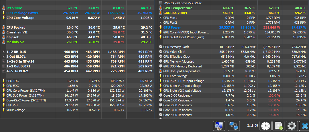

Ich habe die Gehäuselüfter (8x 140mm) minimal 11-14% eingestellt, bis 38c der Gehäusetemp. RPM im Idle, so um 250, Temp der GPU um +10c, ab 48c wird die 3080 durch eigene Lüfter unter 48c korrigiert. Stromverbrauch um 5W erhöht. CPU kommt auf ein Plus um 8c, auf 40c. Beide zusammen erwärmen das Gehäuse von 26c auf 33c im Idle.
Ich habe die Gehäuselüfter (8x 140mm) minimal 11-14% eingestellt, bis 28c der Gehäusetemp. RPM im Idle, ca 350, Temp der GPU +6c. Stromverbrauch um 2W erhöht. CPU kommt auf ein Plus um 8c auf 40c. Beide zusammen erwärmen das Gehäuse von 26c auf 30/31c im Idle.
Ich habe die Gehäuselüfter (8x 140mm) minimal 26% eingestellt, bis 33c der Gehäusetemp. RPM im Idle, ca 450, Temp der GPU 38c, CPU 32c. Gehäuse 26c.

Meine GPU reagiert empfindlich auf Wärme.
GDDR6X kommt bei 30c Gehäusetemp auf 90/92c, bei 32c schon 96c, ab 33c über 100c, 34c+ RIP
