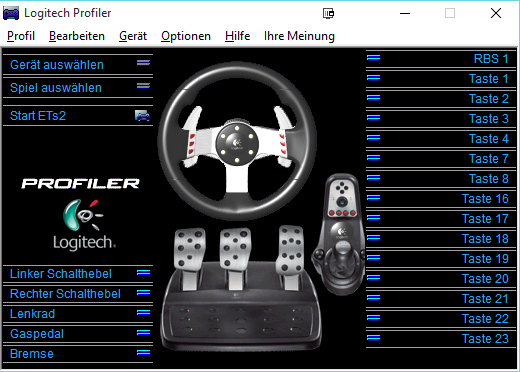

Kannst Du nochmal im Profiler schauen ob Dein G27 auch wirklich noch eines ist, und da nicht plötzlich ein Driving Force GT von geworden ist? Das hatte ich nämlich schon einmal Dank eines fantastischen Windows 10-Zwangs-Updates. Ohne Kupplungs-Pedal und Shifter-Support habe ich dann nicht drauf geachtet ob die Lenkung nachzieht.
Laut Profiler unter: Gerät --> Standard auswählen: G27 Racing Wheel.
Aber ich merke gerade das der mit das Kupplungspedal gar nicht anzeigt, also die Grafik zeigt das G27.
Hier mal ein Bild: Profiler.png
Aber Danke.
Gruß
ja, nützt ja nichts wenn das Bild passt, aber der Funktionsumfang nicht. Was sagt der Schalthebel bzw. jegliche Taste daran? Einfach mal "Gamecontroller" im Suchfeld eingeben und mit dem Windows-Boardmittel schauen was der Treiber überhaupt an Tasten meldet.
Damals hat die Installation-/Deinstallation der aktuellsten Logitech-Software leider noch nicht geholfen, könntest Du also noch mal versuchen.
