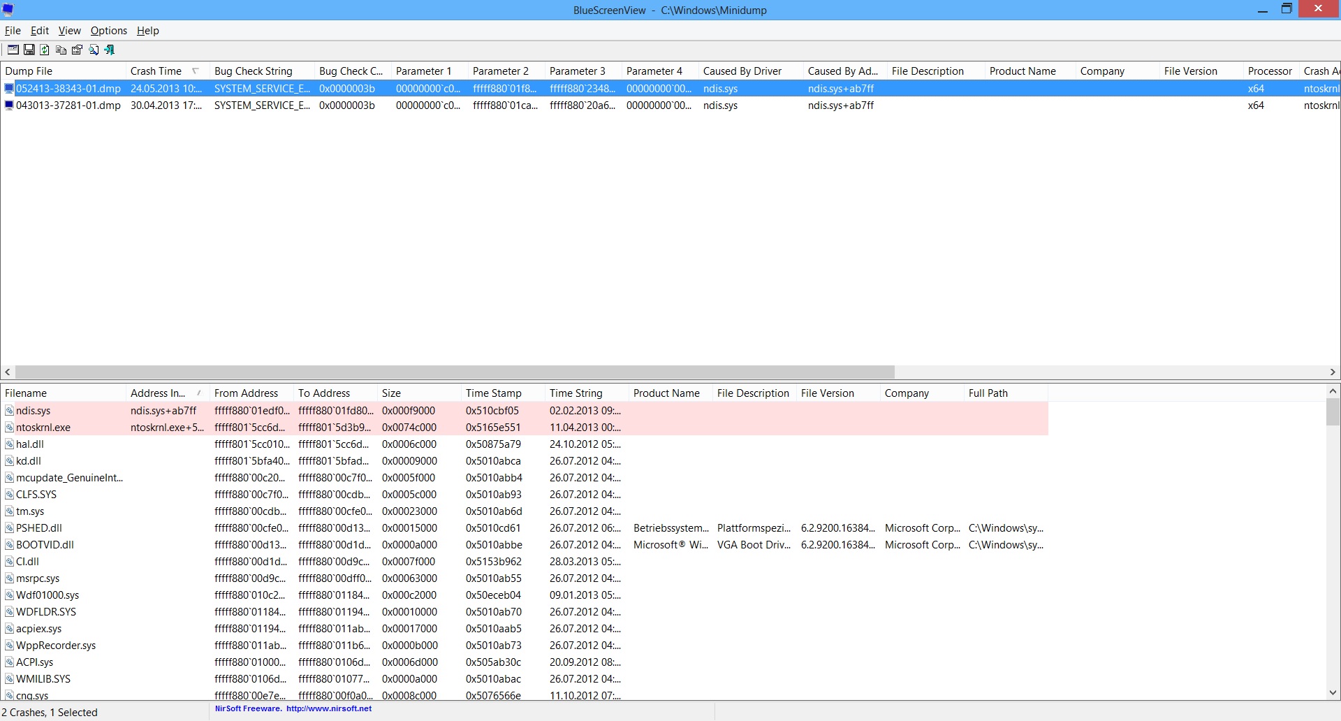

Poste mal einen Screenshot von Bluescreenview (Übersicht über die aufgetretenen Stopfehlercodes).
Richtig, es handelt sich um einen i7 3610QM.

Bei den beiden Dumps wird die "pcw.sys" als Ursache für die Abstürze ausgegeben. Dies ist eine Windows-Datei und höchstwahrscheinlich nicht die tatsächliche Ursache für die Abstürze.
Im Stack Verlauf ist allerdings noch (in beiden Fällen) ein Problem mit dem Neztwerk (LAN/WLAN) zu sehen. Auch sind die Abstürze während der Ausführung des Prozesses "CurseClient" aufgetreten. Du schreibst eingangs, das Chipsatztreiber aktuell sind. Gilt das auch für die weiteren Treiber (insbes. LAN/WLAN)?

p.s. wieso sehe ich dann nur insgesamt 2 Bluescreens auf deinem Bild, wenn dein Notebook so oft abgestürzt ist?
@ Touchthesky: Die Frage habe ich mir auch schon gestellt. Kann sie dir aber leider nicht beantworten. Ich kann versichern, es waren mehr als zwei Abstürze.
Und ja, auch am Tag des letzten Absturzes waren die Treiber bereits aktuell.
Reinigungstools (wie z.B. ccleaner) entfernen die Dump Dateien von der Fesplatte. Wenn du solche Tools einsetzt, könnte das die Erklärung sein.
Daran wird es vermutlich liegen das nur die beiden Dump Dateien aufzufinden waren.
