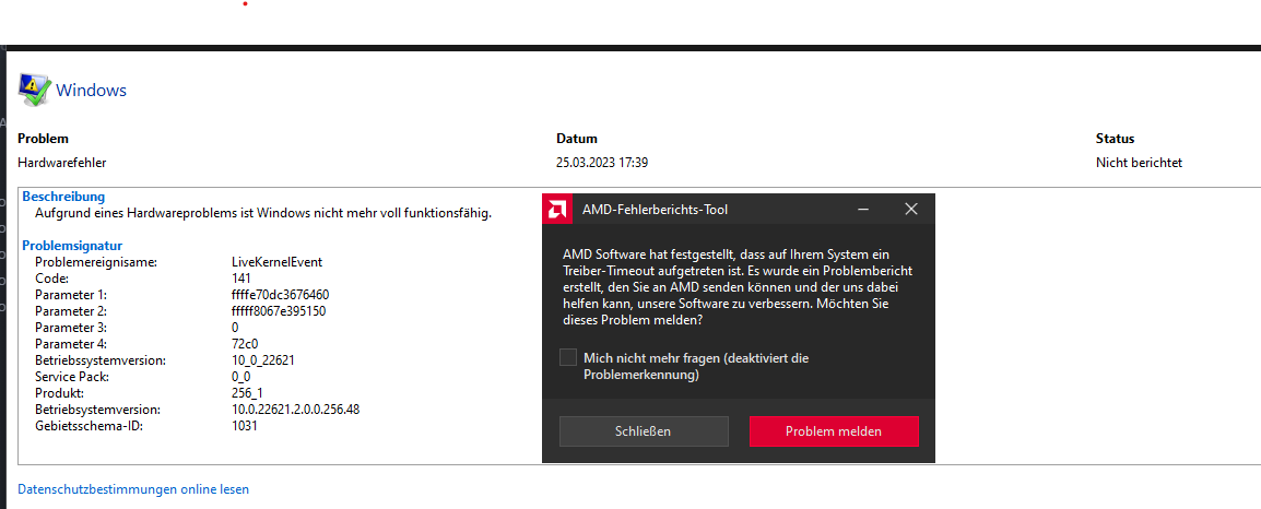

Im Zuverlässigkeitsverlauf tauchte hierzu der Fehler 1031 (sehr häufig) sowie LiveKernelEvent 141 (weniger häufig) auf:
Nach einer Recherche setze ich verschiedene Maßnahmen um. Die Stimmen sprachen von einem Defekt der SSD, RAM, CPU, GraKa bis zum Netzteil. Ausprobiert habe ich:

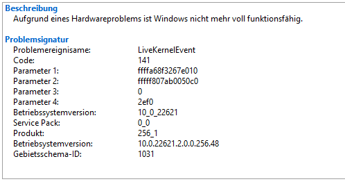

Zusätzlich ist mir aufgefallen: Folgender Eintrag taucht regelmäßig im Zuverlässigkeitsverlauf auf:

LiveKernelEvent 141 geht immer Richtung Grafikkarte - je nachdem auch Stomversorgung dieser.

Bzgl. LiveKernelEvent 141 und Grafikkare, bedeutet ja nicht, dass da was defekt ist,
sie war nur mit im Spiel und kann auch der Treiber gewesen sein, womöglich auch nur mitgerissen worden.

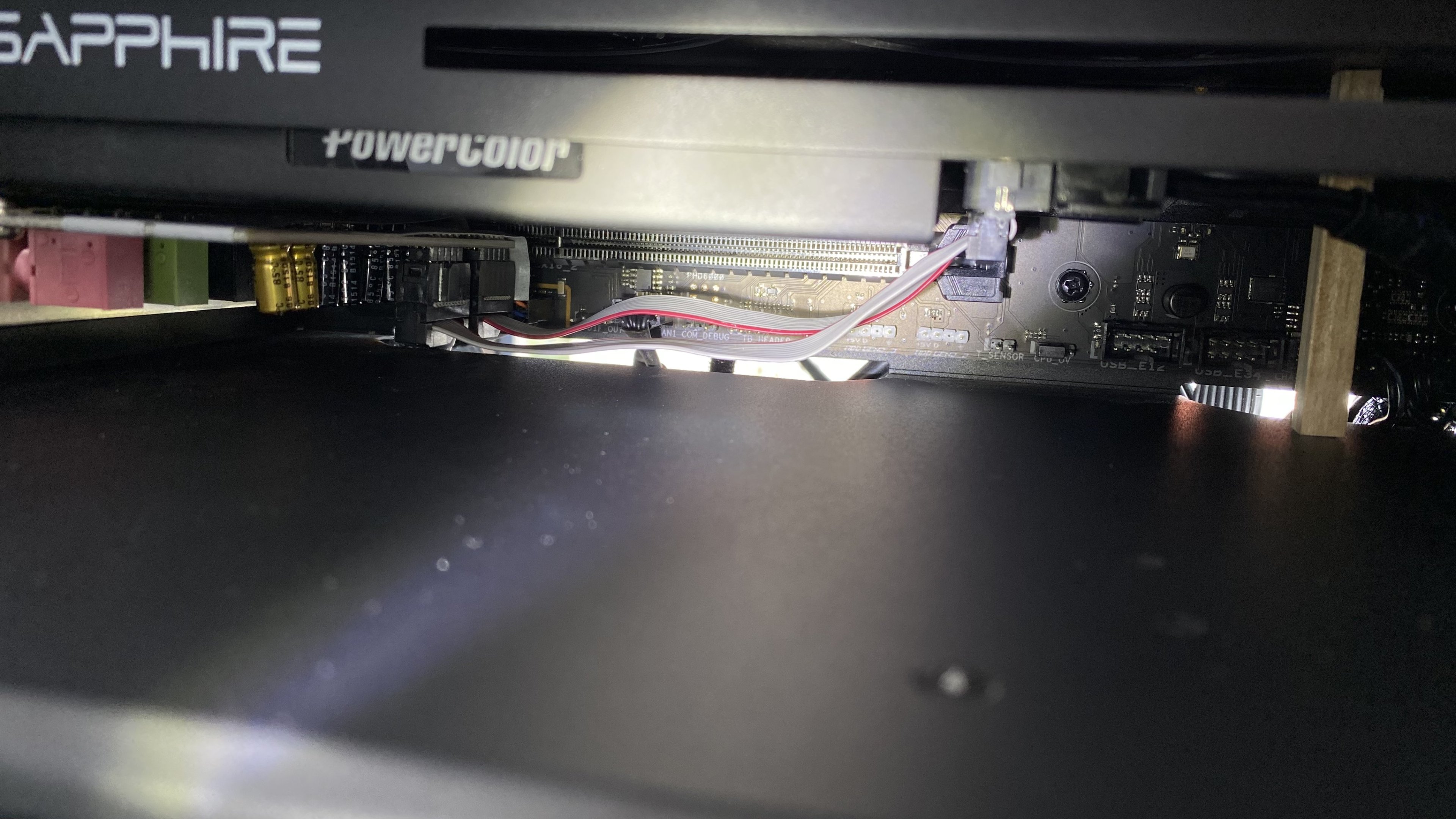

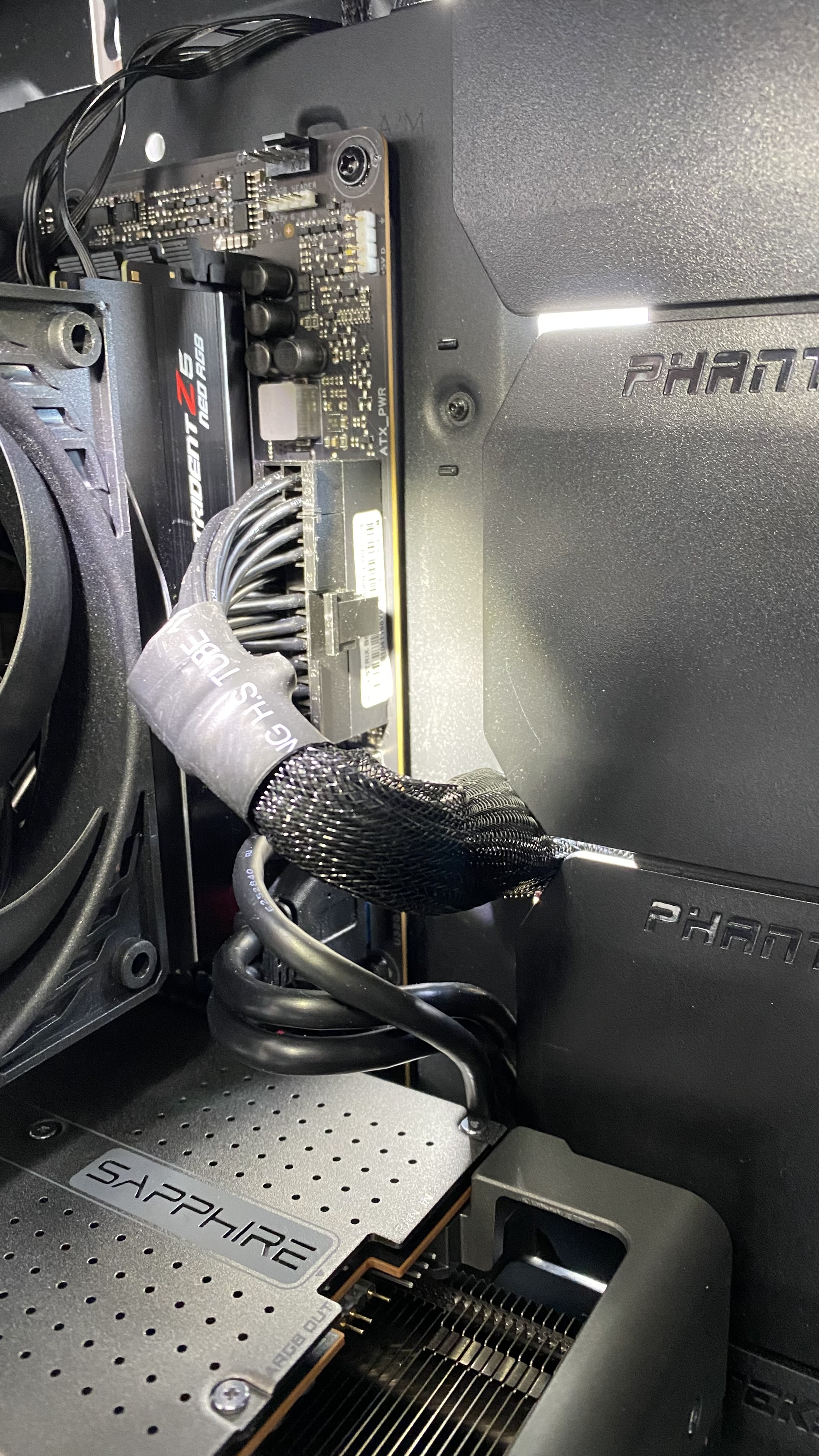

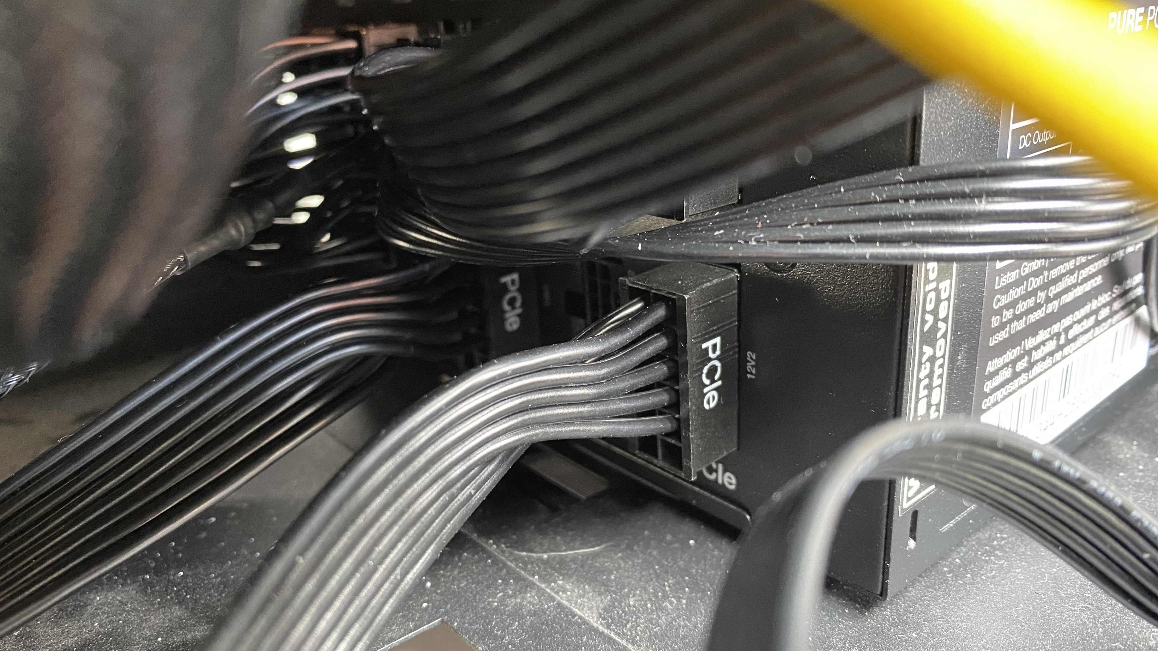

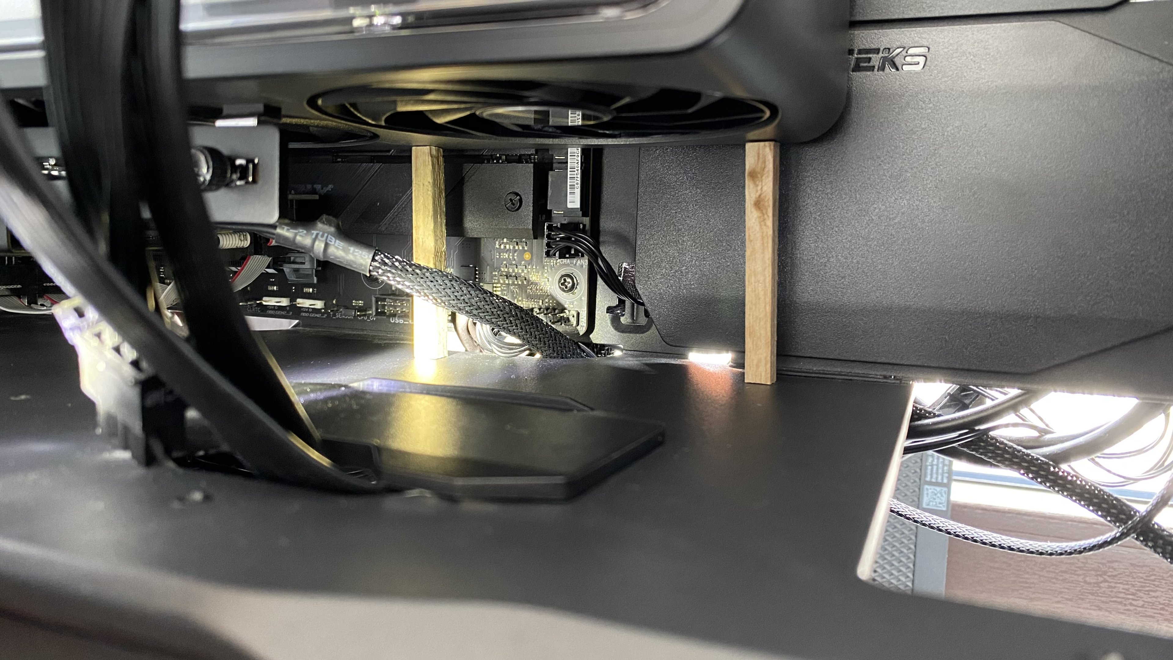

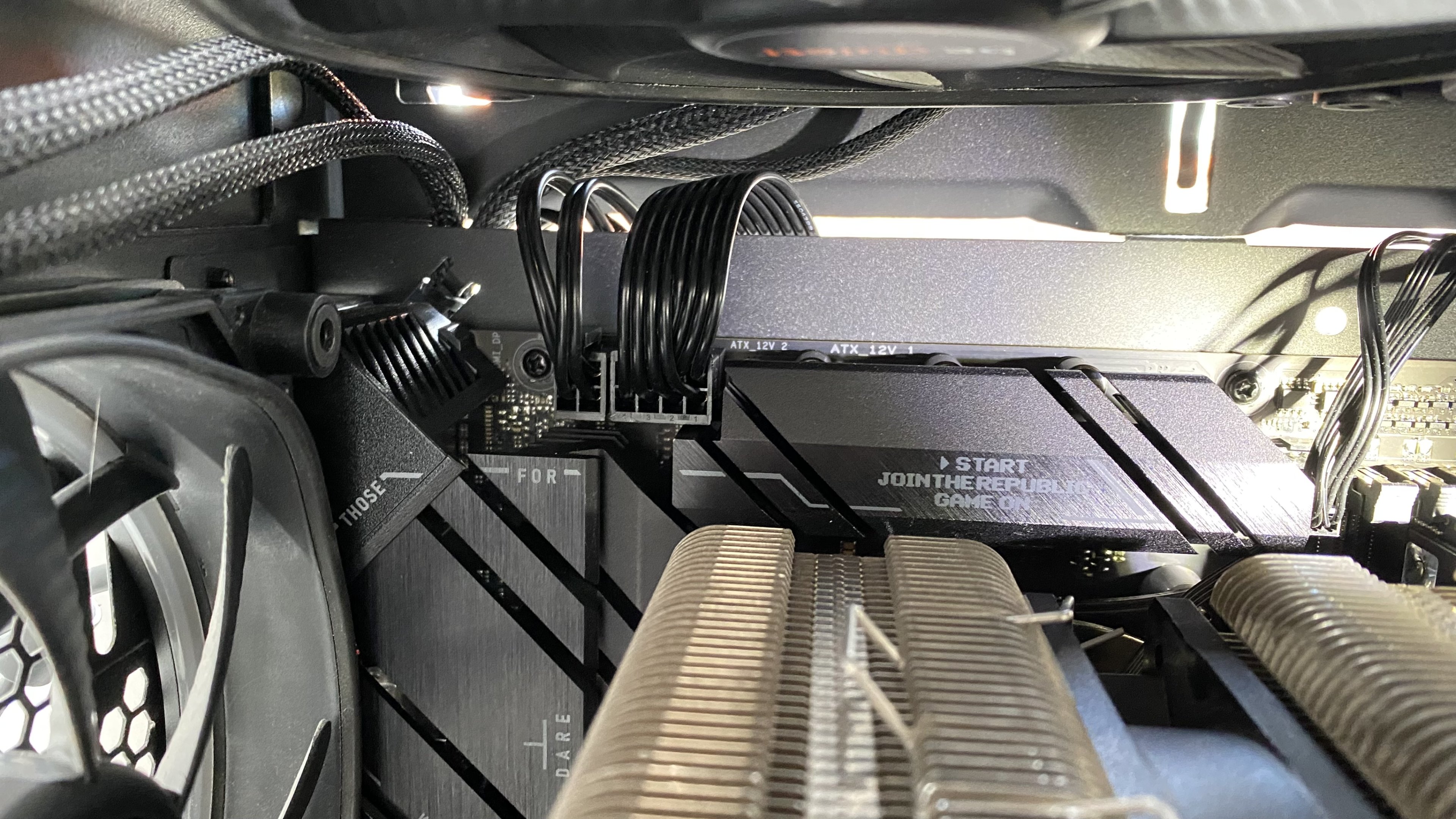

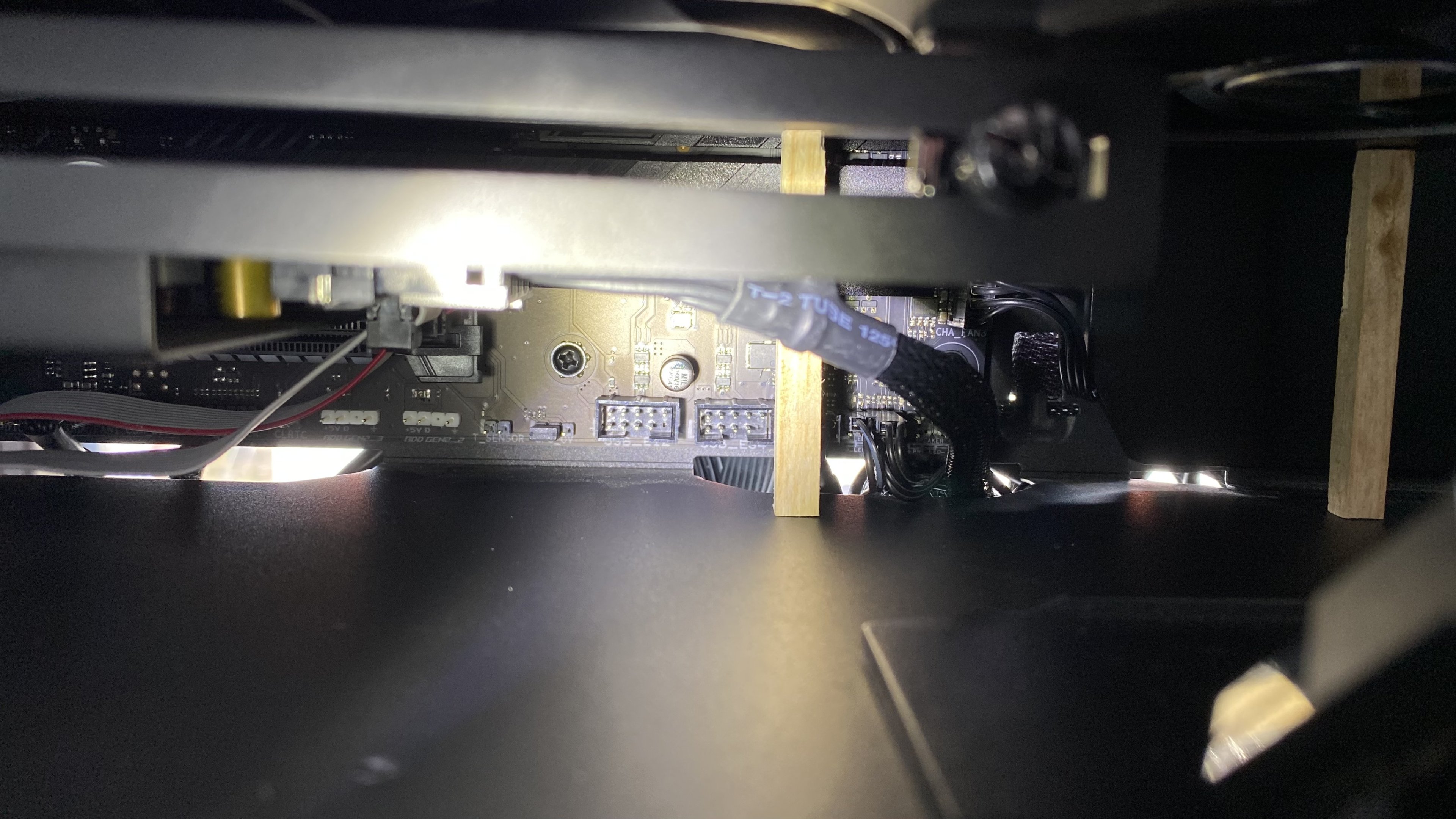

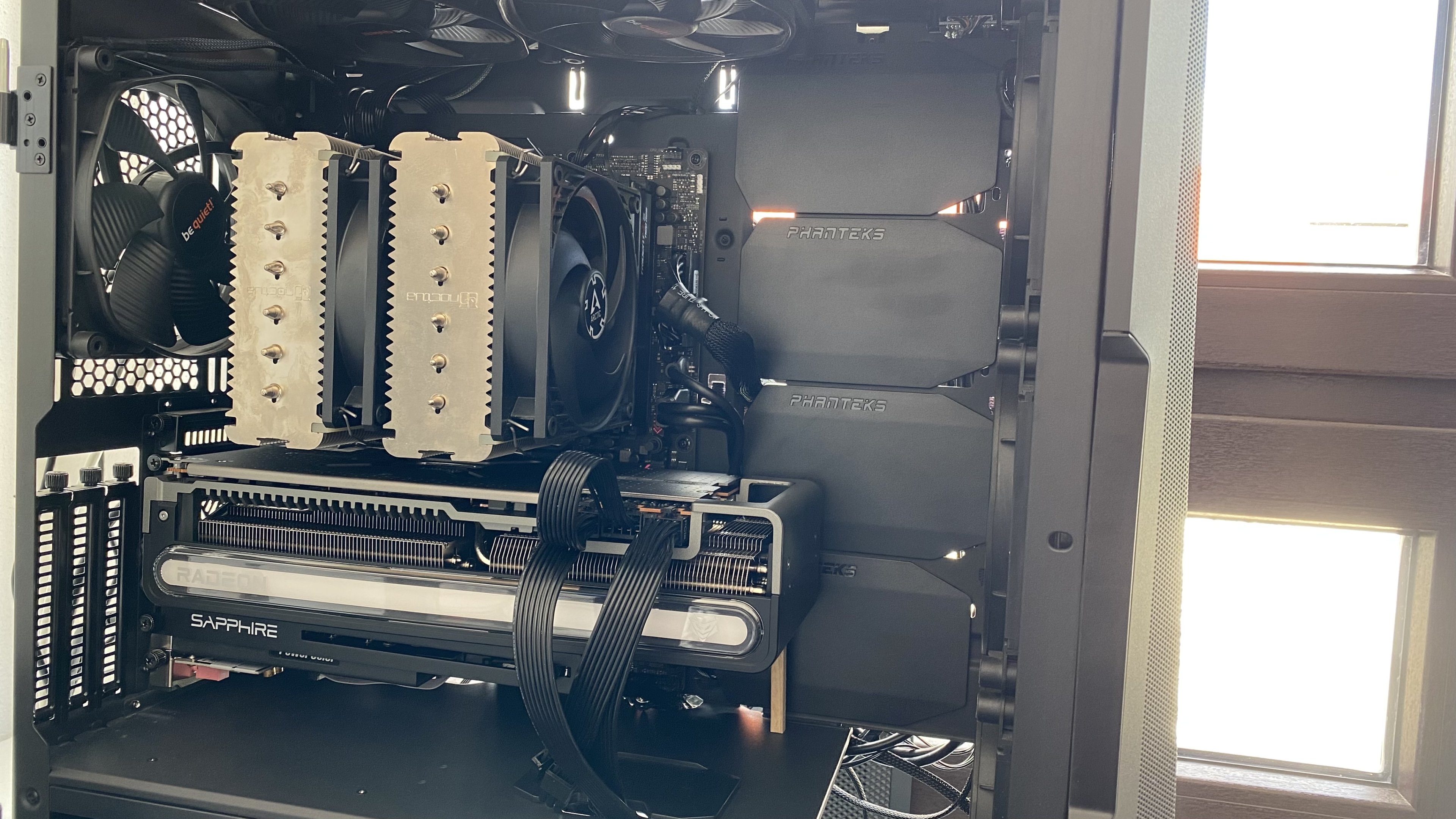

So, hier mal ein paar Bilder.
Ich hoffe, man erkennt etwas. Es ist sehr eng in dem unteren Abteil.

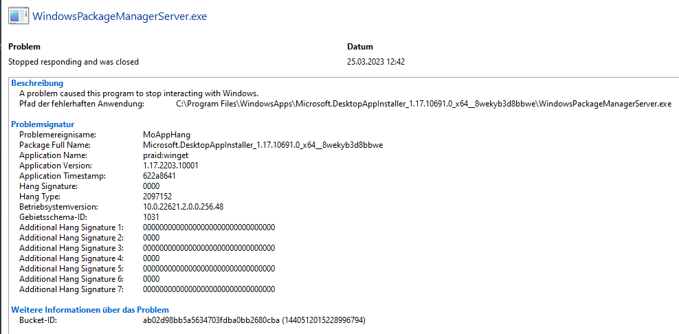

Kaum neu aufgesetzt, direkt Fehler von Microsoft Teams, ID 1031 (2x aufgetreten, 9.16 und 9.24 Uhr).
Edit 12:47 Uhr, Pakete über Store sind alle aktualisiert.
Direkt bei der Installtion erneut ein 1031:
Ich hatte das nicht mal gestartet, das ist echt spannend.

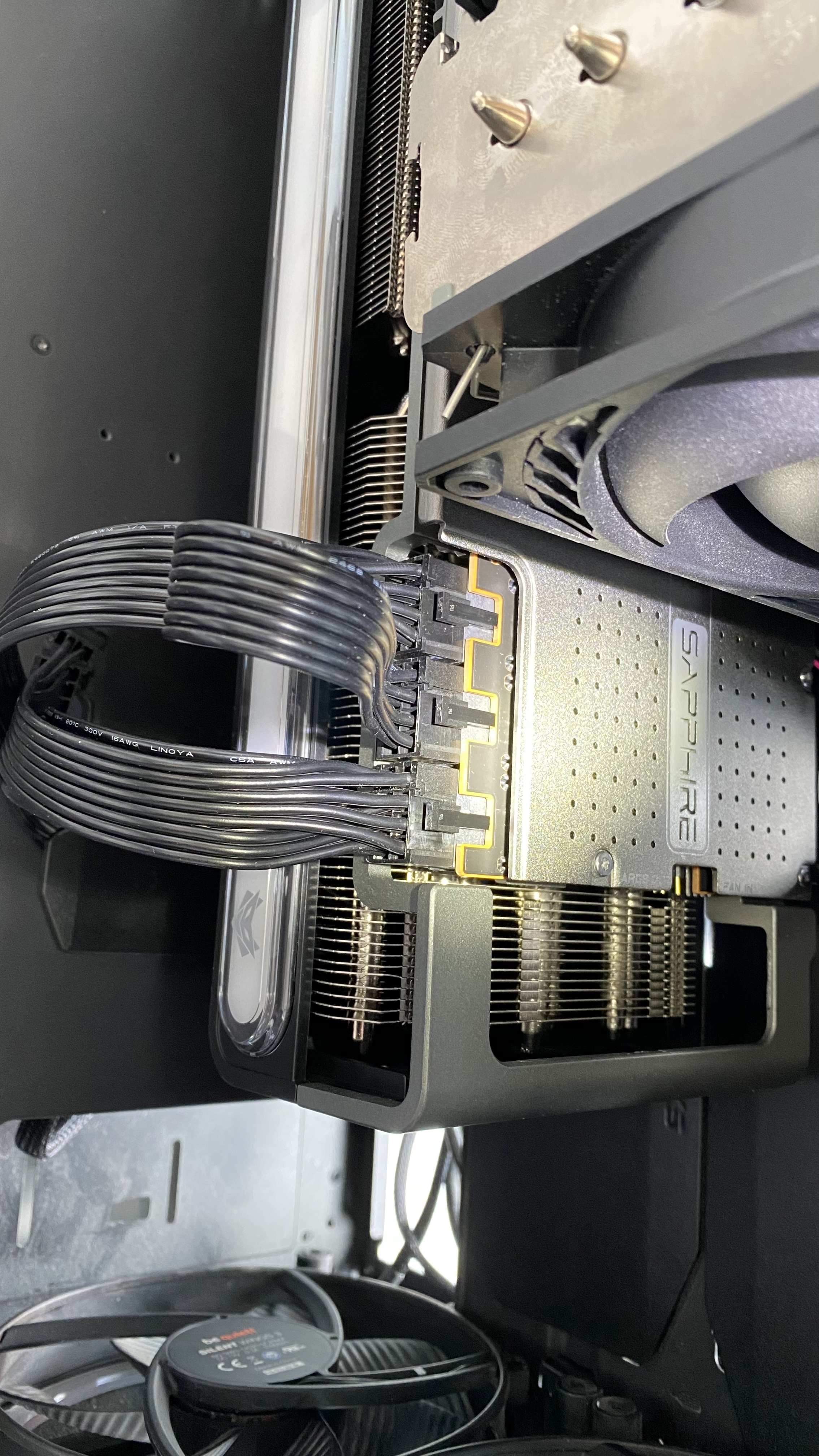

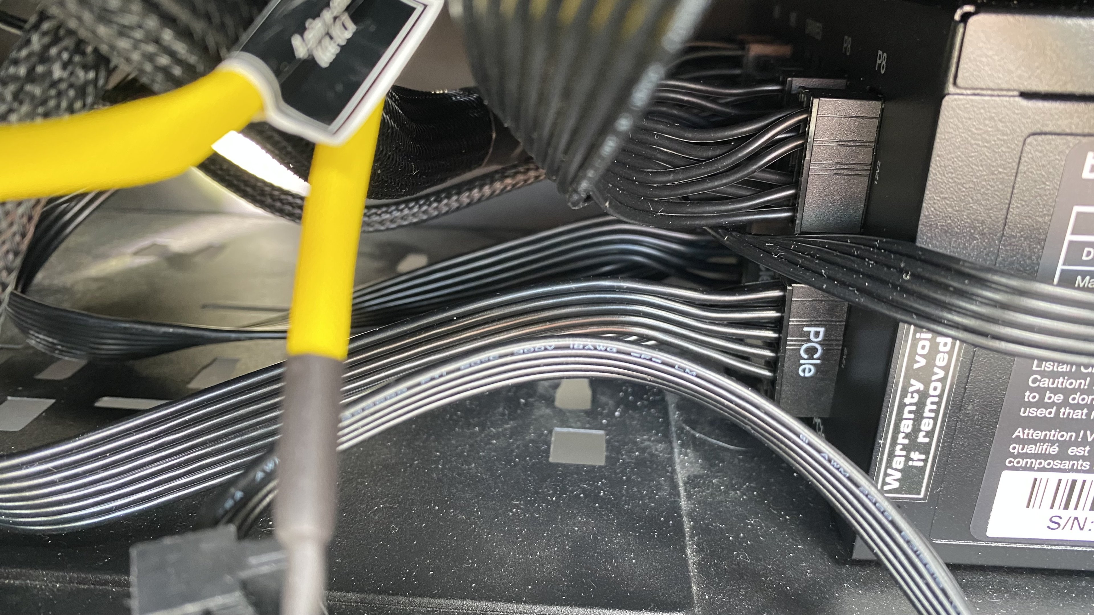

Der blaue U32C Stecker da, aufm Bild sieht aus als wäre er nicht richtig drin und die Verkabelung bei deiner GPU ist nicht optimal. Die ersten beiden Stecker bei dir dürfen nicht durch einen Kabel kommen sondern 2, vorallem bei ner OC Version... Nitro+ ist doch ne OC Version oder nicht?
Reaktionen: Restart001
Der USB-Stecker ist komplett eingerastet, weiß aber was du meinst :)
Es sieht nicht komplett eingrastet aus. Die Nasen sind jedoch verriegelt. Gerade nocheinmal gegengeprüft und neu gesteckt.
Ja, die Nitro+ ist eine OC Karte. Bei der Verkabelung habe ich mich am Handbuch orientiert: https://www.bequiet.com/de/powersupply/4067 // Seite 47
Es wird von BQ empfohlen, 2x PCIe A und 1x PCIe B zu nutzen. Die Reihenfolgen wie es ist hatte ich aus der Anleitung interpretiert, die kann ich gerne einmal umstecken von A-A-B auf A-B-A.
hmm das is komisch... pro 6+2 Pin sind es 150W ( bei Ausnahmen bis zu 175W).
Unter Gaming Load zieht deine Karte lt. Suche bis zu 430W. (Quelle:
https://www.guru3d.com/articles-pages/sapphire-radeon-rx-7900-xtx-nitro-review,6.html )
3 x 150W sind 450W, aber durch die derzeitige Verkabelung kann das doch nicht erreicht werden oder? Weil du keine 3 einzelne Kabel dran hast sondern nur 2...
