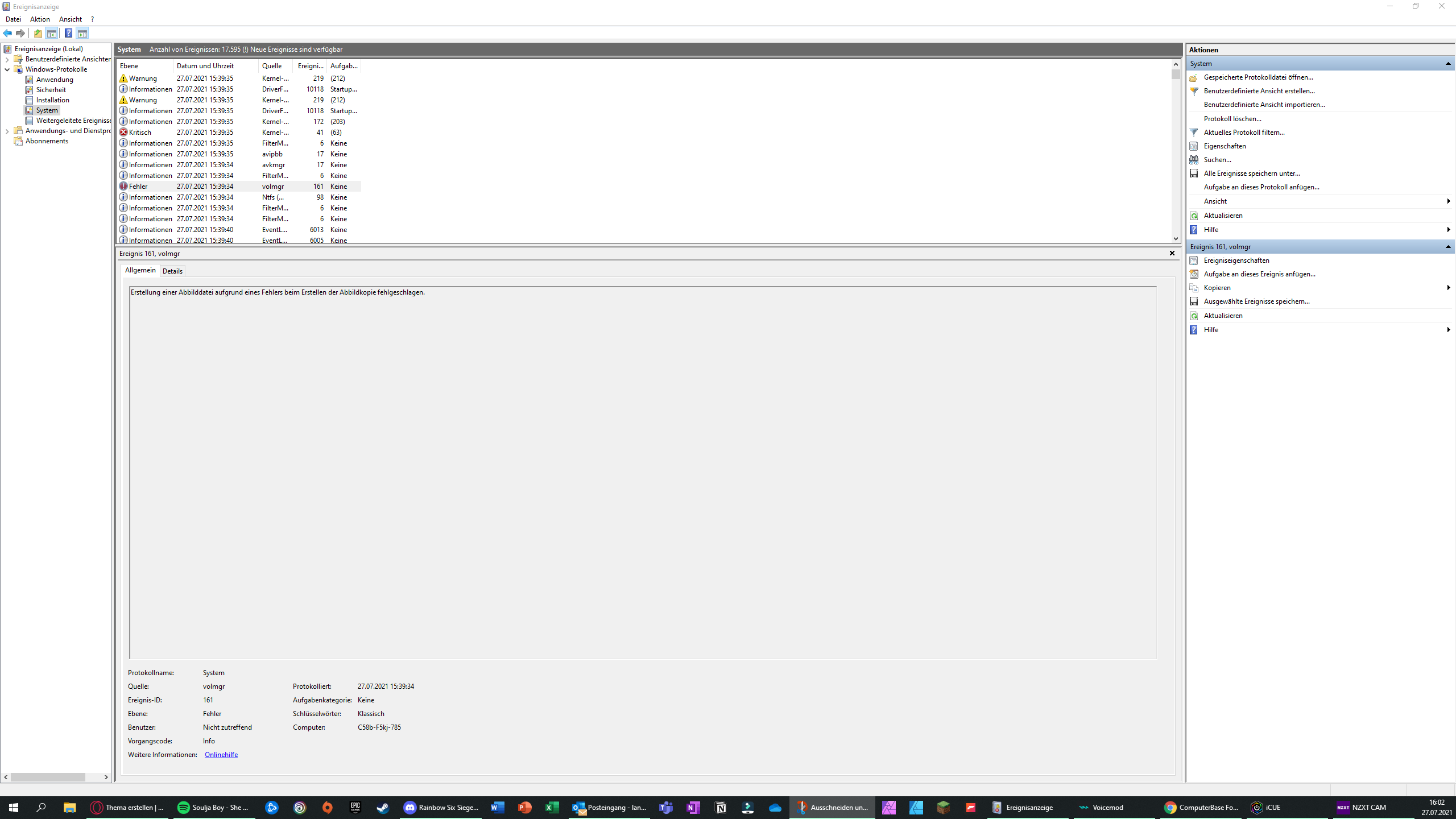

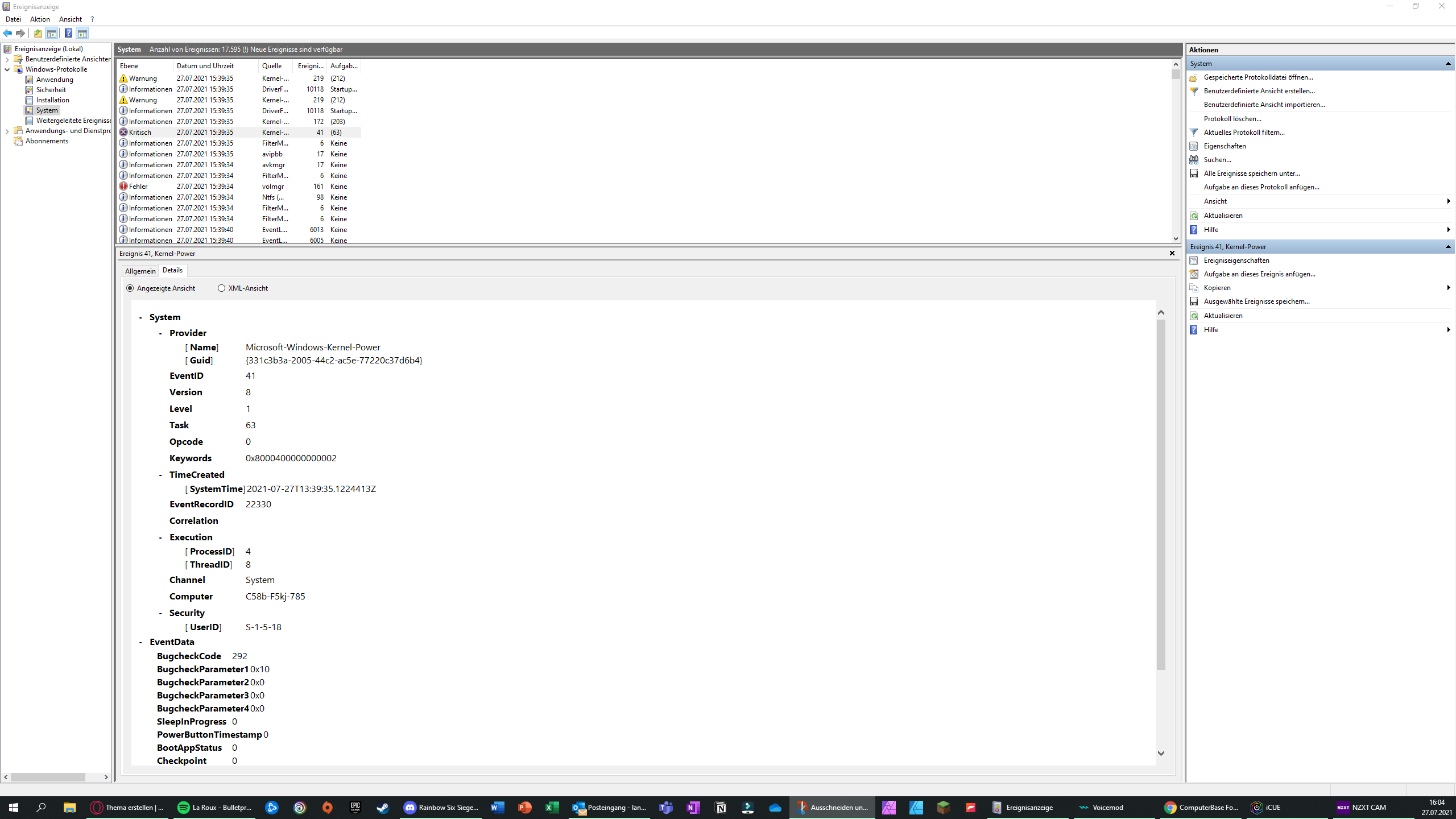

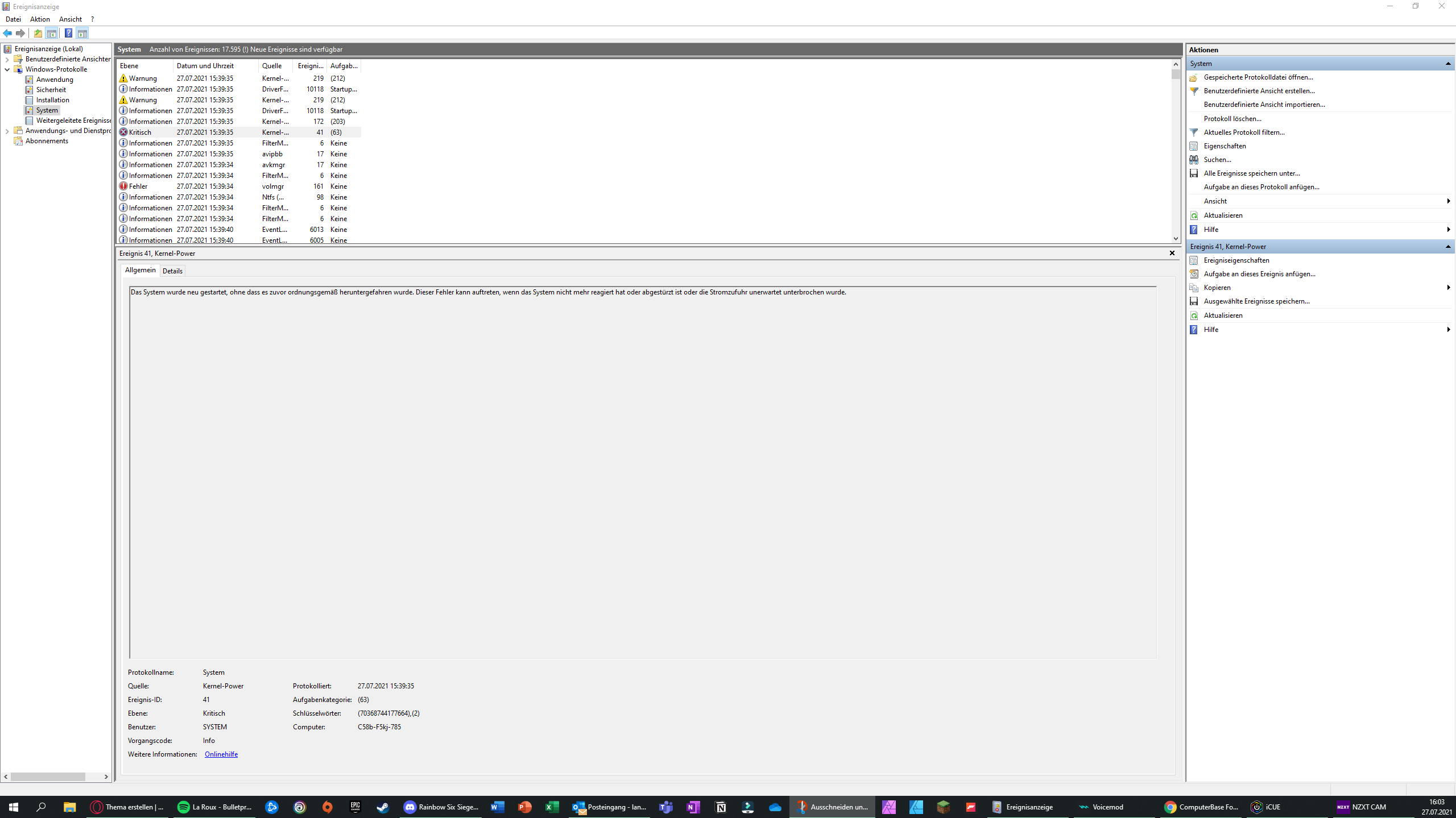

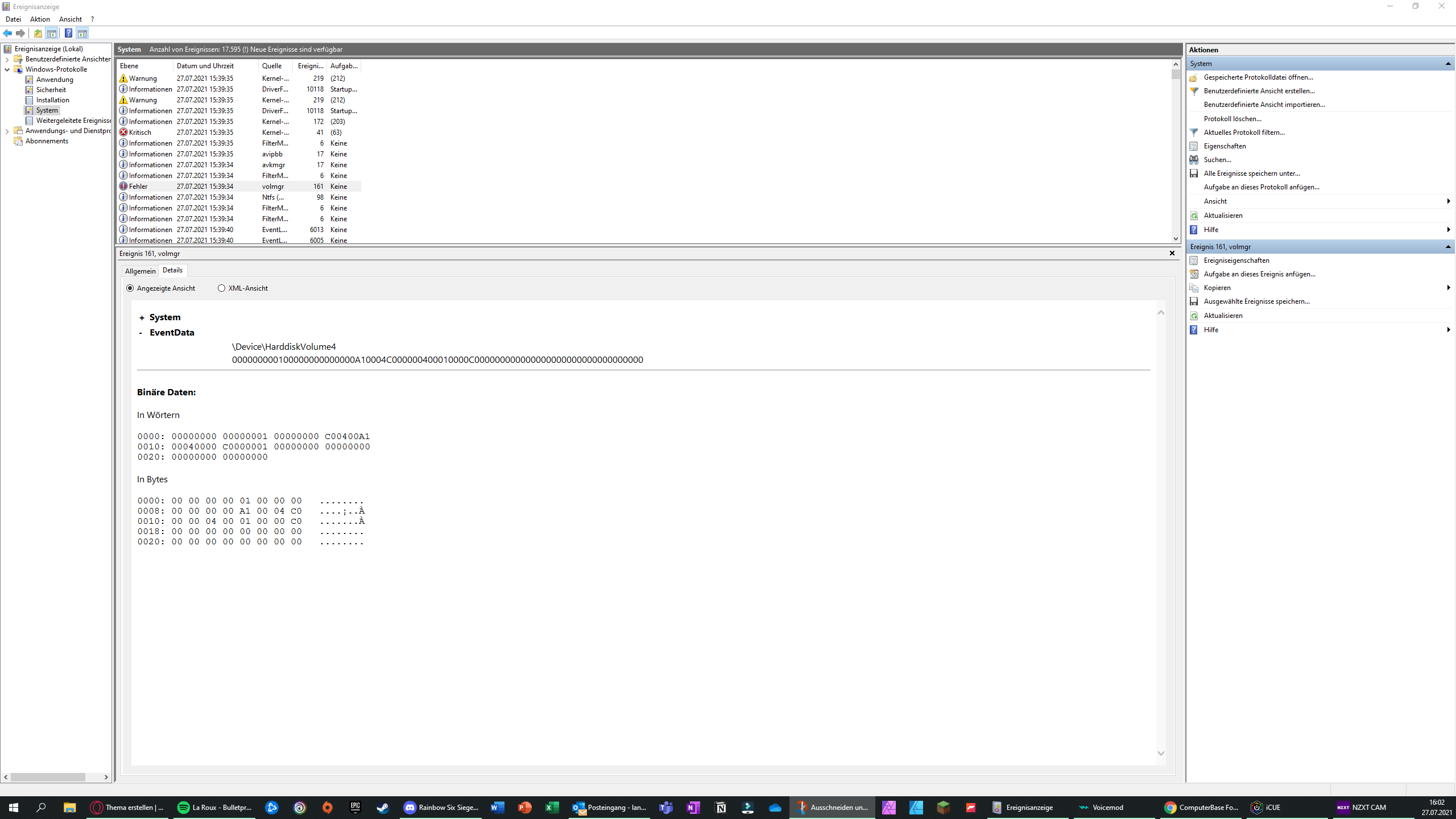

ich bin letztens aus dem Urlaub zurückgekommen, seit dem stürzt mein PC regelmäßig ab. Das passierte (bis jetzt) nur beim Zocken (Rogue Company und R6). Es passiert unregelmäßig, mal nach 4 Stunden Spielzeit, mal nach 10 Minuten. Meistens bekomme ich keinen Bluescreen, sondern ich bekomme quasi einen hängenden Sound, alles friert ein und der PC startet von selbst neu.
Ereignisanzeige zeigt immer Ereignis-ID 161 an mit darauf folgendem Kernel Power ID 41 Fehler. (Screenshots siehe Anhang).
