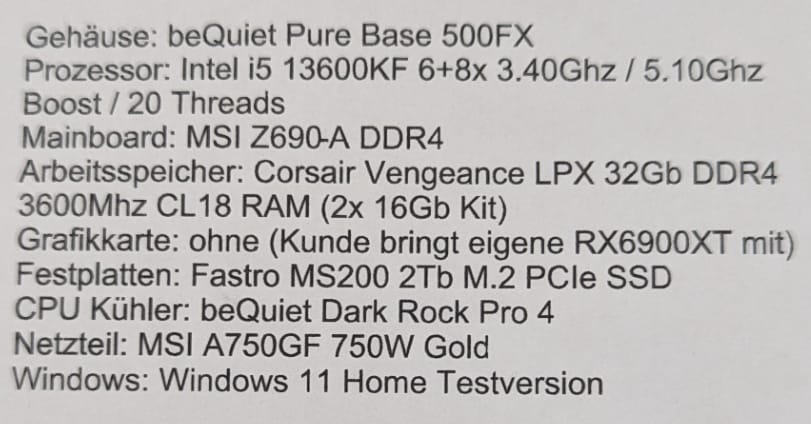

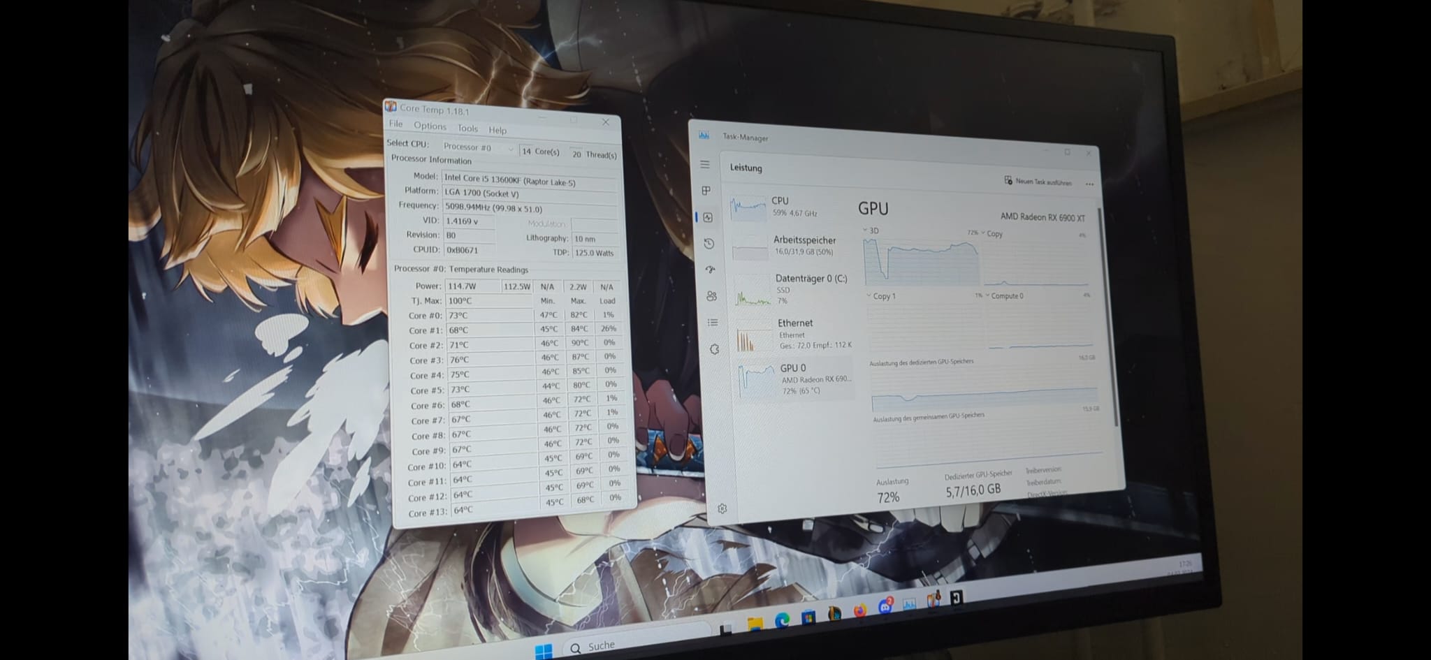

ich hab vor fast zwei Jahren einen PC gekauft, der nun Probleme macht und hoffe das mir wer helfen kann. Er hängt sich ab und zu beim zocken einfach auf, sodass keine Fehlermeldung kommt sondern einfach nur die Bildschirme kein Signal mehr bekommen und der Sound sich anhört als ob er sich auch aufgehangen hat und ich ihn per Knopf neu starten muss. Ich konnte auch noch keine Regelmäßigkeit feststellen bei spielen wie LoL, Genshin oder Honkai Star Rail ist es noch nie passiert. Bei Spielen wie Ratchet and Clank Rift Apart, The First Descendant und Once Human allerdings schon häufiger auch wenn nicht jeden Tag. Ich bin kompletter Laie, habe halt die Standard Dinge versucht wie Treiber update, Windows neu zu installieren per USB Stick und BIOS update. Das scheint aber nicht geholfen zu haben. Ich habe einen i5-13600kf, könnte das an dem liegen da Intel ja verkackt hat? Was könnte ich noch probieren um das Problem ausfindig zu machen und zu beheben oder soll ich einfach Geld in die Hand nehmen und ihn zu Krotus PC bringen, wo ich ihn gekauft habe? Das Bild mit den Temperaturen, zeigt diese kurz vor dem crash während The First Descendant. Danke schon mal

Ansonsten wäre mal wichtig zu Wissen, wie es mit den Temps unter Last aussieht. Also CPU / GPU. Vor allem CPU. Es scheint ja nur Problematisch zu sein, wenn Last anliegt, wenn deine Darlegung korrekt ist.
Könnte also auch ein Kühlungsproblem sein.

Danke für die schnellen Antworten, aber wie gesagt ich bin ein kompletter Laie und hab leider grade auf die schnelle kein anderes Netzteil parat zum testen. Wie teste ich den am besten mein System unter Last und sehe dabei temps? Also HWInfo sieht man da nur die Werte oder kann man da auch Stresstests machen?

Das MSI A750GF ist ein Multirailnetzteil ... wie genau ist die Graka an das Netzteil angeschlossen?
Reaktionen: Luxmanl525
Das Ding ist mir auch ins Auge gefallne und deshalb hab ich das ja als mögliche Fehlerquelle zur Diskussion gestellt bzw. gesagt, er solle das mal Austauschen.
Aber dadurch daß diese Firma das eingebaut hat, soll sie sich den Kopf drum machen. Zudem vefällt dann auch die Garantie möglicherweise wenn er selbst jetzt ein NT probiert zwecks Eruierung ob das MSI die Fehlerquelle ist.

Luxmanl525 schrieb:
Die Zusammenstellung alleine ist schon Toxisch.
Skudrinka schrieb:
Zusammenstellung ist nicht toll..
was ist denn an der konfig (stand ende 2022) so schlimm? die hätte recht ähnlich auch aus ner kaufberatung hier im forum entstanden sein können.
wollte ich auch gerade anmerken.
die karte sollte(!) an VGA1 und VGA2 hängen.
Aber er hat ihn wohl vor wenigen Tagen so gekauft?
Zumindest hab ich es so verstanden, dass der Rechner nigelnagelneu ist.

Ok dachte eigentlich die Zusammensetzung wäre so ganz gut, dieser PCCheck Discord hat mir dabei geholfen. Kenne mich ja wirklich null aus hab den November 2022 gekauft, kann ich den echt einfach da hin bringen und mein Geld zurück verlangen oder meinst du kostenlose Reparatur?

@Deathangel008
Netzteil, GPU. Hätte ich in jedem Fall in der Kombination niemals empfohlen.
Und seine Silben sind sehr mißverständlich. Denn es liest sich wie wenn der Kauf vor ein paar Tagen / Wochen getätigt wurde. Was er unten angibt, korreliert zur Eröffnung seiner Darlegung.
Es gibt aber noch andere Sachen, die vielleicht wichtig wären. Wie z. b . welche Custom 6900 XT es ist. Je nachdem könnte man z. b. ein anderes Bios abspulen und einfach mal Schauen. Nur als Beispiel.
