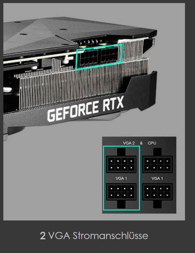

Dann ist es ja kein Wunder, die Rail wird damit schlicht überlastet bei Lastspitzen. Die Graka muss zwingend an VGA1 und 2.

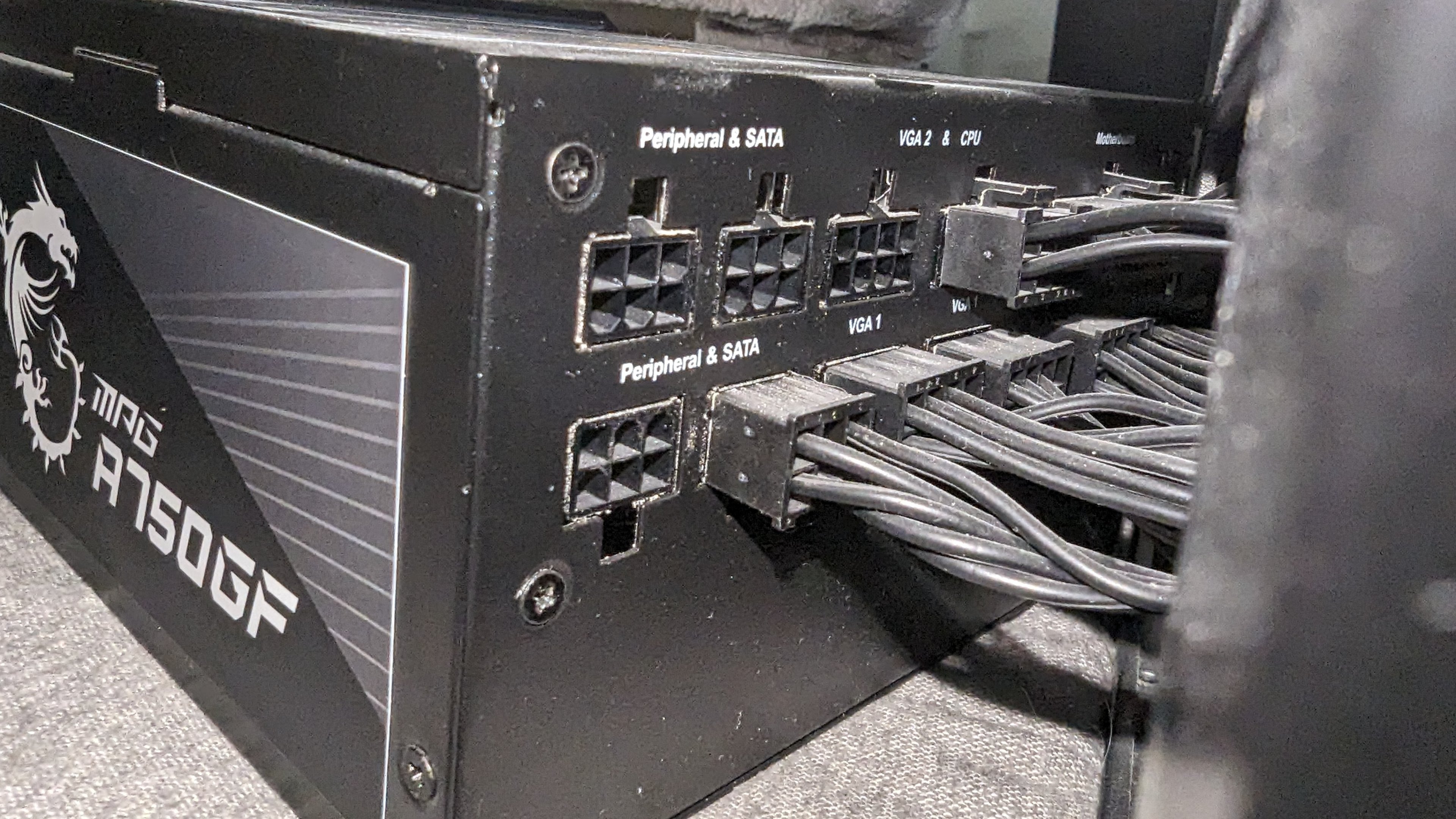

@PCTüftler ist das der richtige Stecker? Das ist glaube der einzige den ich gefunden habe.
Edit: ok bin blind es gibt 2 mal VGA1 und bei beiden steckt einer soll ich das ändern?

Kann ich morgen ja nochmal gucken, aber habe grade das Bild gefunden und ich habe vorhin beim umstecken nicht den VGA1 direkt unter dem VGA2 benutzt, sondern den rechts daneben. Aber eigentlich sollte das ja keine Rolle spielen oder (außer einer ist defekt)?

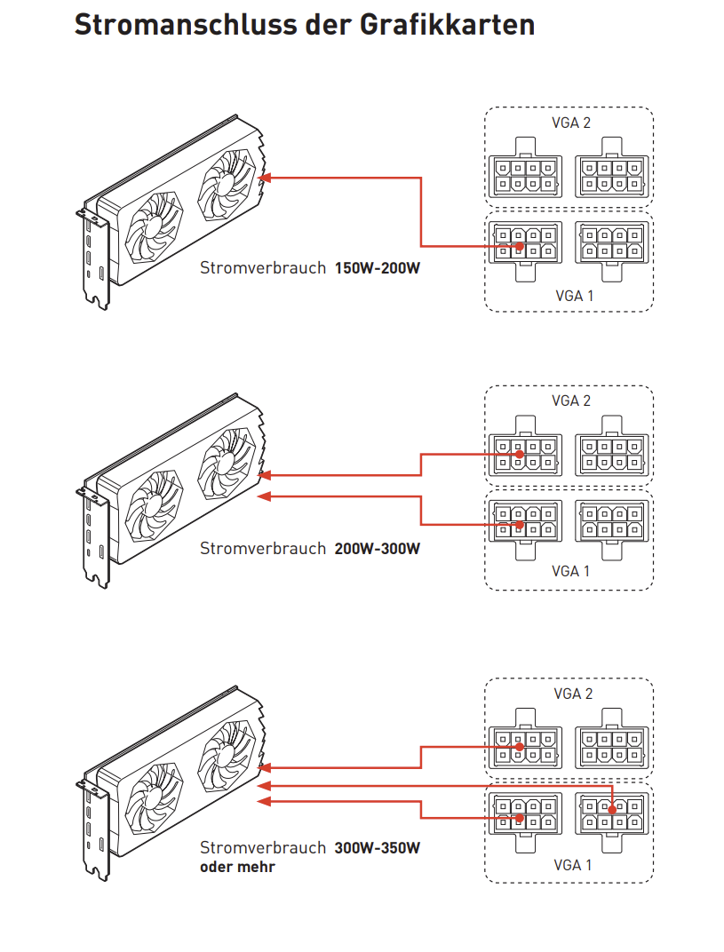

Würde es so anschließen wie auf dem Bild zu sehen, also beide Stecker übereinander.

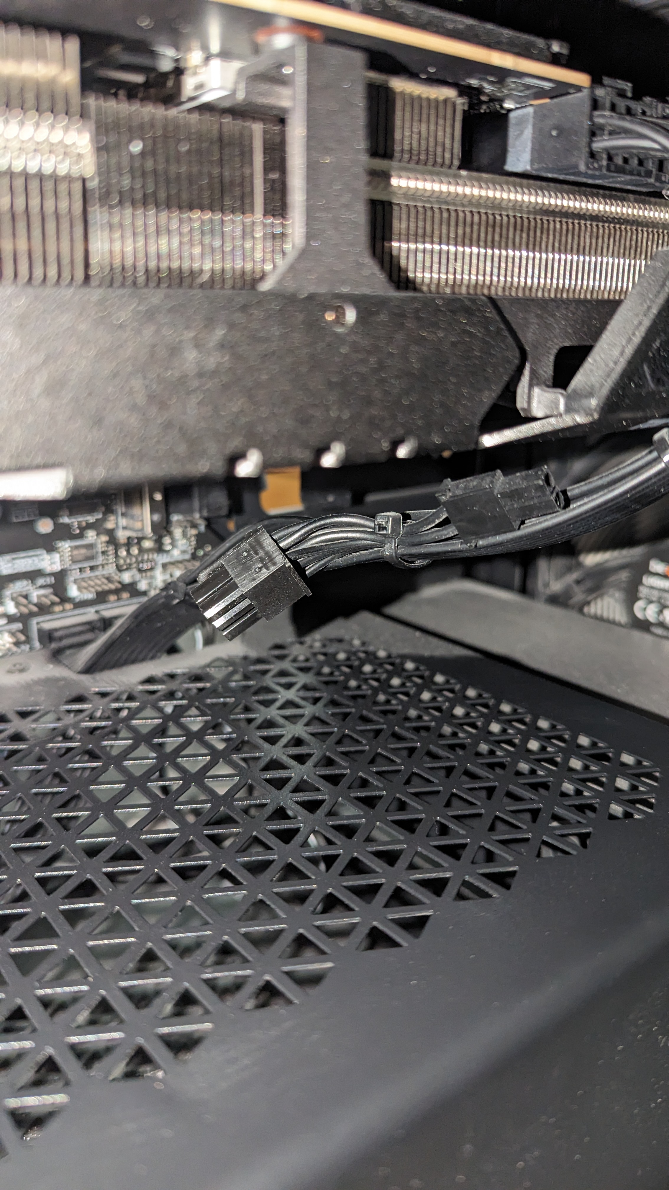

Und eben auch an der Graka nachschauen ob auch beide Stränge an ihr angeschlossen sind und nicht nur ein Y Kabel.
Hab die jetzt wie auf dem Bild umgesteckt (übereinander) und an der Graka waren auch schon beide Stränge angeschlossen.

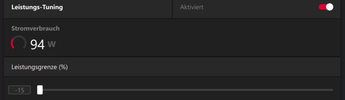

Du meinst doch das hier oder? Nicht das ich die ganze Zeit am falschen rumgeschraubt habe. Da ist halt -15% und +15% die Grenze.
Reaktionen: Chocobo
Ist schon richtig, nur die Limitierung kannte Ich bei meinem Modell damals nicht.
Was sagt denn der MSI Afterburner ?
Bei MSI Afterburner ist es genauso. Maximal -15% und 15% liegt dann wohl am Modell.

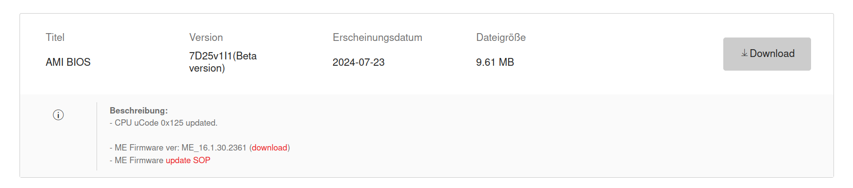

PS: Ich würde empfehlen, auch mal das BIOS zu aktualisieren auf :
