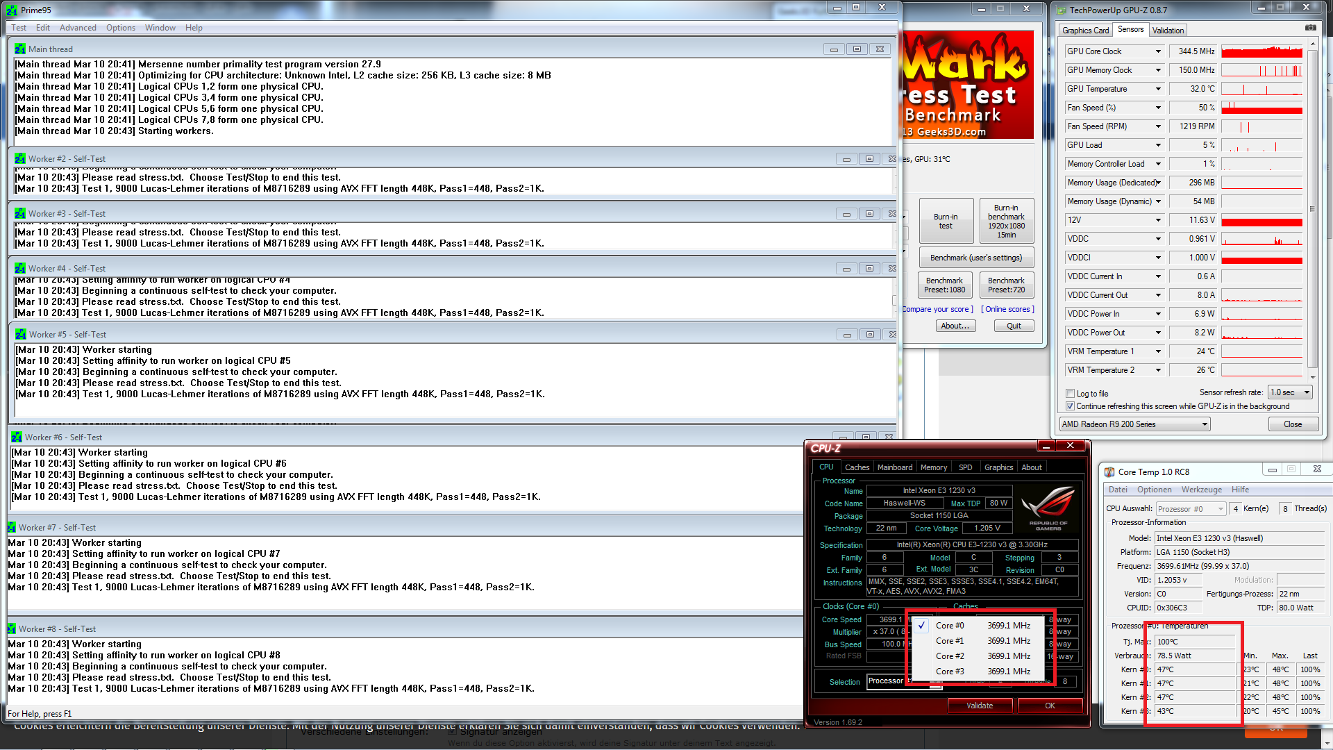

Könntest auch mal jenes hier Probieren!Schauen ob dein Prozessor den takt hält! Prime 95 CPU-Z/GPU-Z Core Temp Fur Mark laden und dann mal starten! Wie in Screenshot!

@Viper1982 ist das ein Feature aus MSI Afterburner?
Edit
Oder welches Programm ist das? Hab jetzt Prime 95 und CPU-Z gefunden ^^

Aber @Viper1982, ich habe mir jetzt HWInfo heruntergeladen, aber weiß nicht welche genaue Einstellung das ist.

Also ich habe die Tests jetzt gemacht und es ist alles normal ausgelastet und funktioniert normal.
Dann solltest du ja auch gesehen haben, was deine limitierende Komponente ist.
