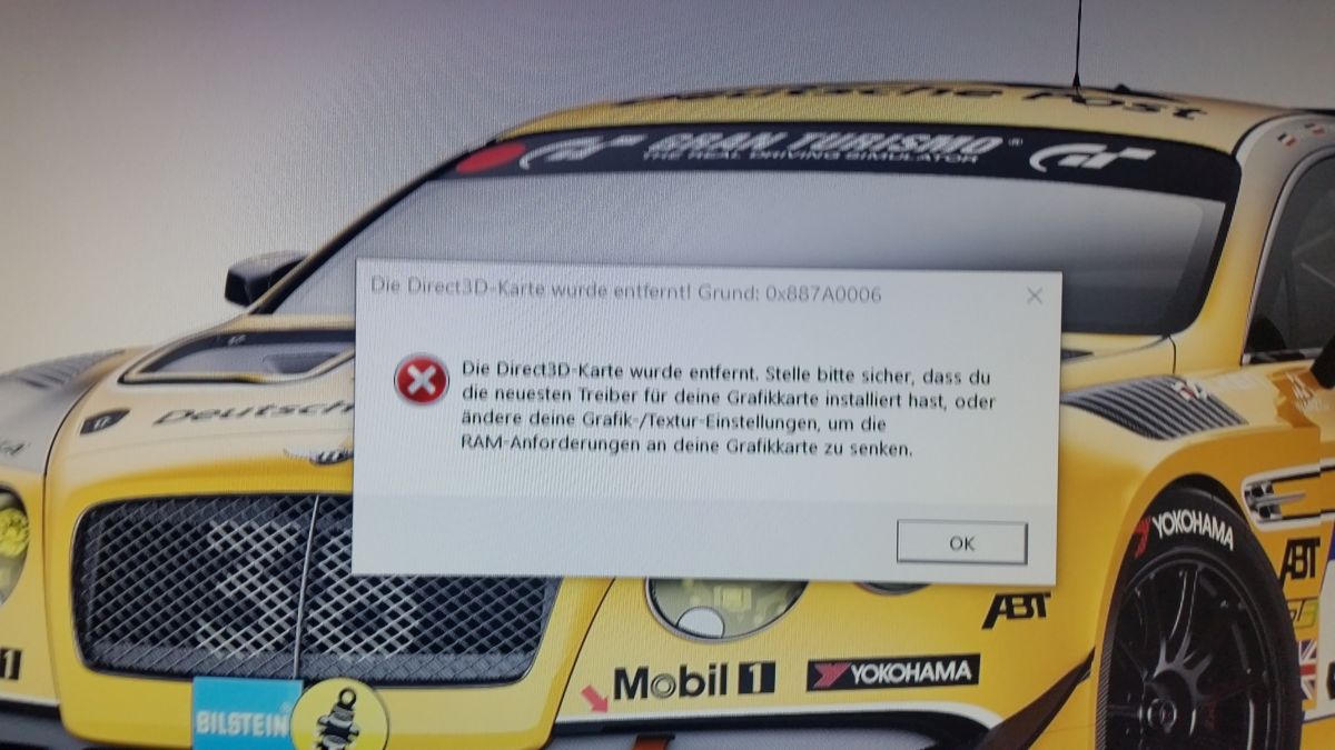

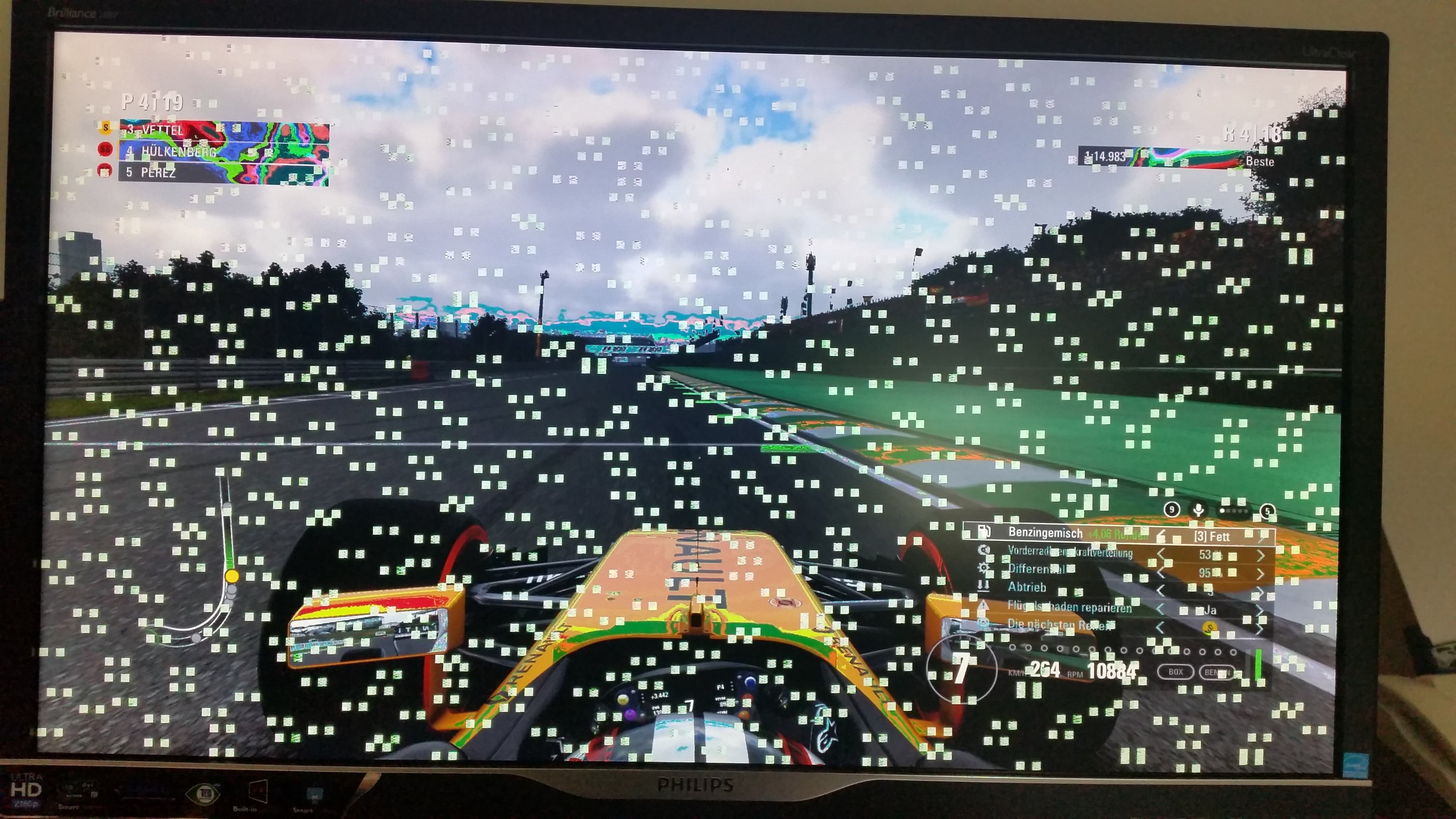

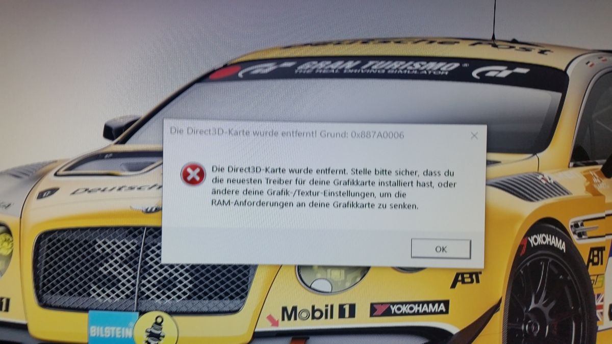

Spiele Codemaster F1 2017, dachte mit einer 1080 Ti kann ich alles auf ukltra stellen. Aber nach ca. 15 Minuten hängt sich das Speil, der PC auf...muss ihn dann abwürgen und neu starten.Zuerst kommen diese Bilder, im Anhang. Wenn ich dann die Einstellungen runterschalte auf hoch und Mittel funktioniert es halbwegs, einmal ja, einmal nein. Derzeit den aktuellen Treiber 398.82 installiert. Was kann ich tun ? Danke für hilfreiche Antworten

Grafikkarte reklamieren das Austausch Modell wird problemlos funktionieren

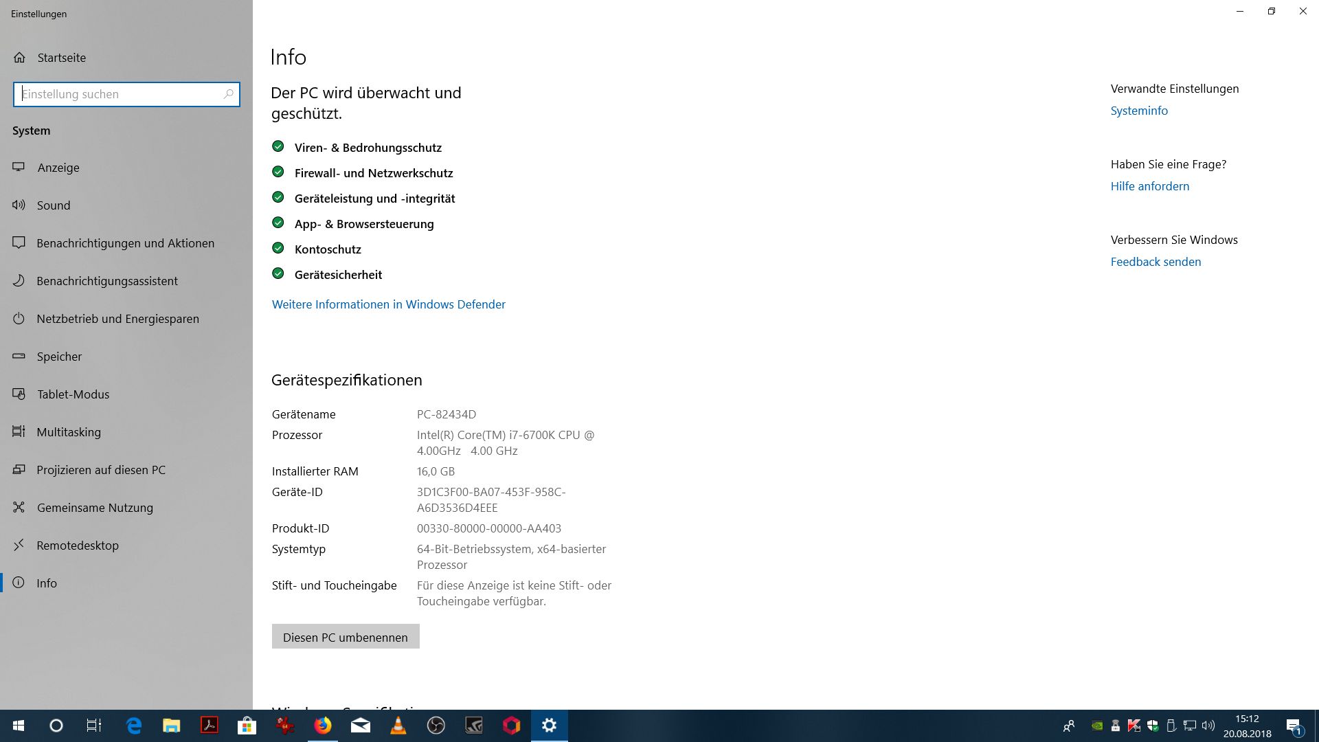

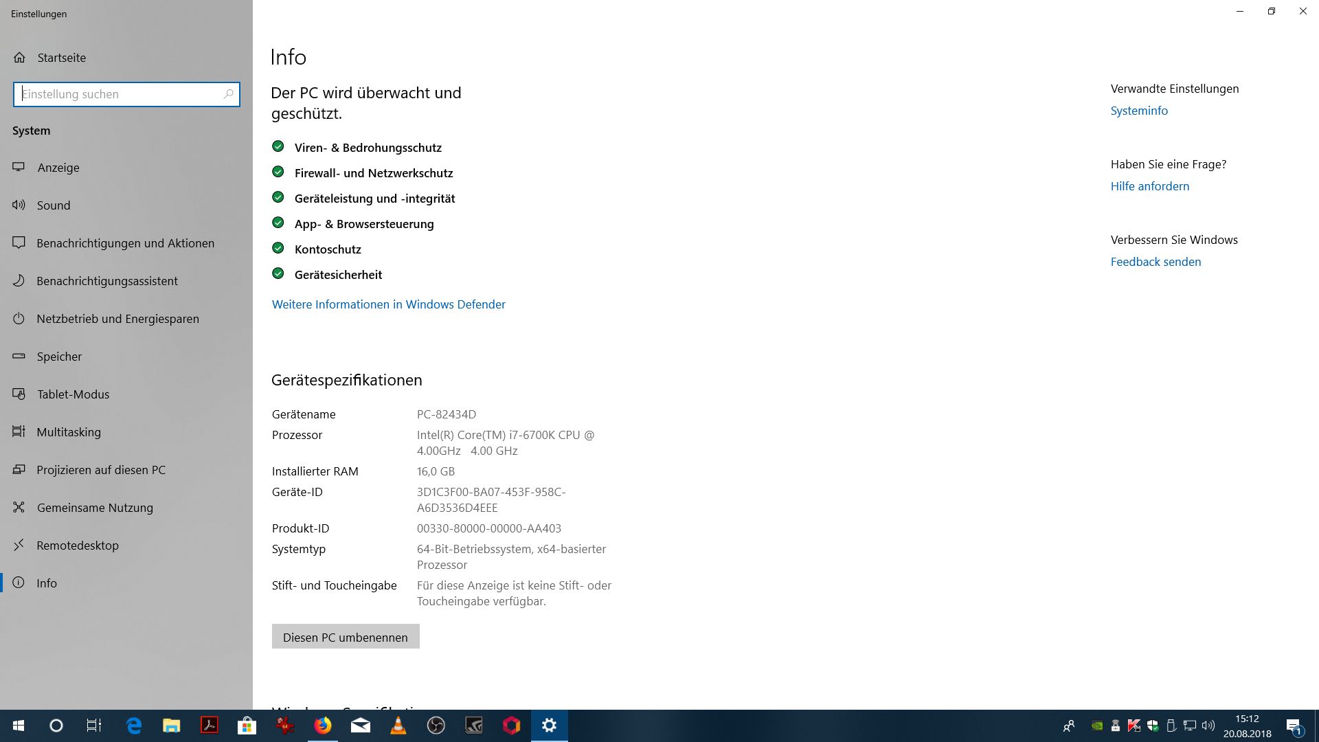

Monitor habe ich einen Phillips Brilliance 288P Ultra HD

Netzteil: Delta GPS-750 ABA ATX Netzteil 750 Watt Active PFC Netzteil
gekauft am 29.04.2010
Ist zwar ein Delta Netzteil und somit auch kein "China-Böller" , Delta NT wurden oft in Komplett PC verbaut.
Aber das Teil ist alt und auch eher nicht geeignet für so eine moderne Grafikkarte.
ok, dein grund ist das netzteil
Erstens 8 Jahre alt
atx norm 2,3 gibt auch sorgen gerne mal, das ist dein Grund, ist ein Acer OEM netzteil

Die Karte braucht 160-180 Watt. Dein NT ist überdimensioniert. Solche Bildfehler machen kaputte Speicherbauteile.

Klar das Netzteil ist nicht das Beste, aber hier liegt eindeutig ein Fehler des VRAM vor.
Daher Karte tauschen wie schon so oft gesagt.
1. Graka kaputt, 2. zuviel OC der Karte und darum schmiert die weg.
Puh, so eindeutig ist das für mich nicht.
Ja, es könnte ein defekter VRam sein, schaut man sich die grünen Striche an.
