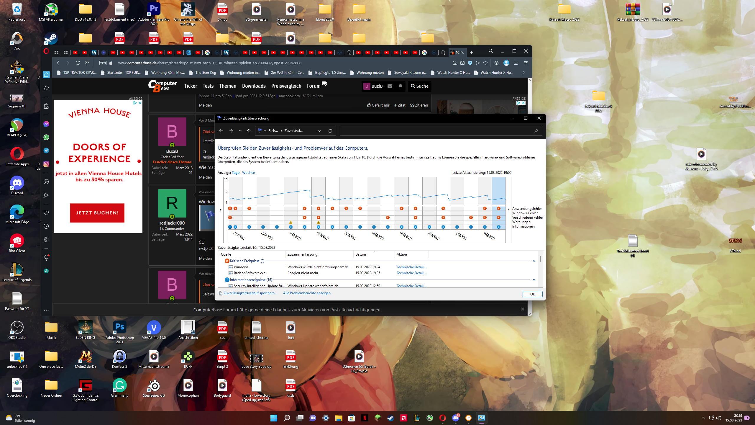

Erstelle einen Screenshot vom Zuverlässigkeitsverlauf und stelle diesen in das Forum.
CU
redjack
Wie mache ich das? Was für ein Zuverlässigkeitsverlauf? ^^
Windowstaste -> Zuverläss...... eingeben -> auswählen

Hier ein Screenshot vom Zuverlässigkeitsverlauf
