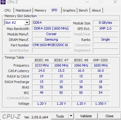

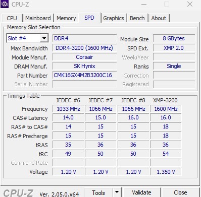

Ich habe 3 mal Windows installiert und bin von Win 11 auf Win 10 gegangen.

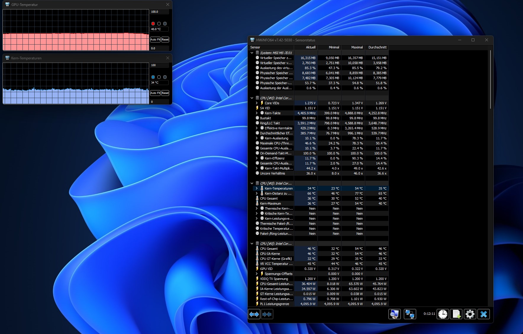

Temperaturen sind alle in Ordnung(35-40 grad unter Last (valorant))
Jeder Egoshooter fühlt sich trotz 144 HZ + Gsync (Vsync an und fps limiter auf 142) an wie Schei.... fühlt sich stellenweise an wie 60 HZ die Fps sind aber stabil.
Dazu kommen framedrops bei Youtube - framtimespikes beim umschauen so random...
Ich habe die nvidia gsync pendulum demo getestet, da sieht alles top aus.
Was ich gemacht habe:
Jegliche sync aus, fps uncapped (noch schlimmer!)

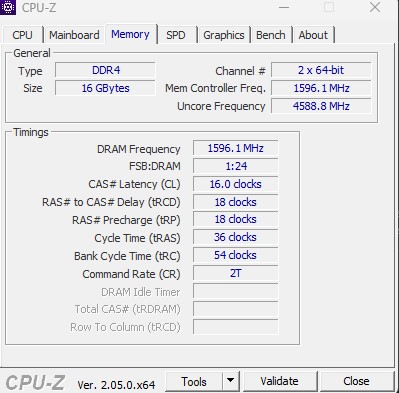

Ram XMP an/aus
Windows 3 mal deinstalliert
Win 11 zu win 10
Alte Treiber installiert
Neustes Bios
Auch ohne jegliches Monitoringtool laufen gelassen, ändert nix.
komplette front usb steckport deaktiviert,ändert nix.
Anderen Monitor probiert, ändert nix.
Und ja, alle Treiber sind up to date. (chipsatz, etc)
Jemand Ideen?

Temperaturen schon wieder die vom idle angegeben... Cpu auf 65 Watt begrenzt?
Wie teste ich, ob die cpu auf 65 watt begrenzt ist?
edit: das Problem bezieht sich jetzt auf das allgemeine System und nicht auf den Browser, deswegen find ich es passend wenn man es allgemein hält und nicht nur browser spezifisch. Verstehe nicht wieso der thread gelöscht wurde.
Hm wie findet man heraus ob etwas begrenzt...
Einen Test starten der das auslastet was man testen will und ein Programm nutzen was anzeigt was passiert.. letzteres hast du schon nur in der richtigen Zeile ablesen musst nur noch.
Tests ala prime95.. cinebench
