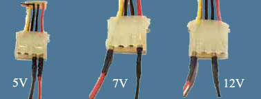

gsx-r schrieb:
Solls am MCP liegen (64°C bis 78°C), habe den Nervtötlüfter wegen Nichtübertaktens weggelassen.
... würde ich nicht weglassen. Ist der Lüfter nicht regelbar? ansonsten auf folgende art anschliessen:
