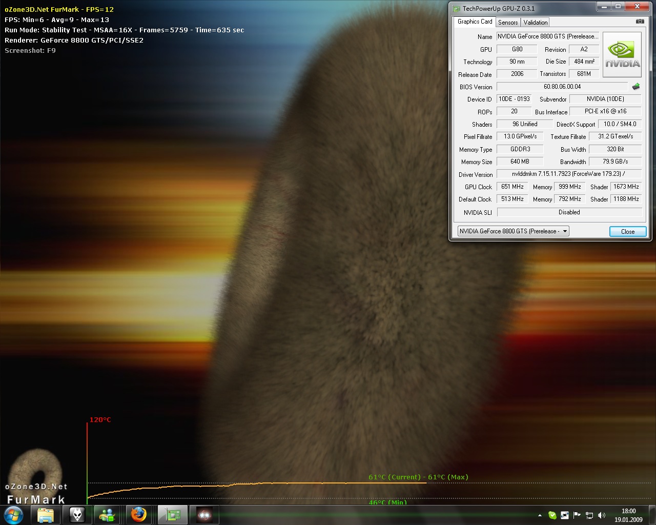

Also ich übertakte mit dem EVGA Precision Tool und da hab ich folgende Werte: 651/1674/999
Idle hab ich 42°C und unter Last ca. 54°C

Ich hab mal einen Screenshot von meinen Einstellungen gemacht.
