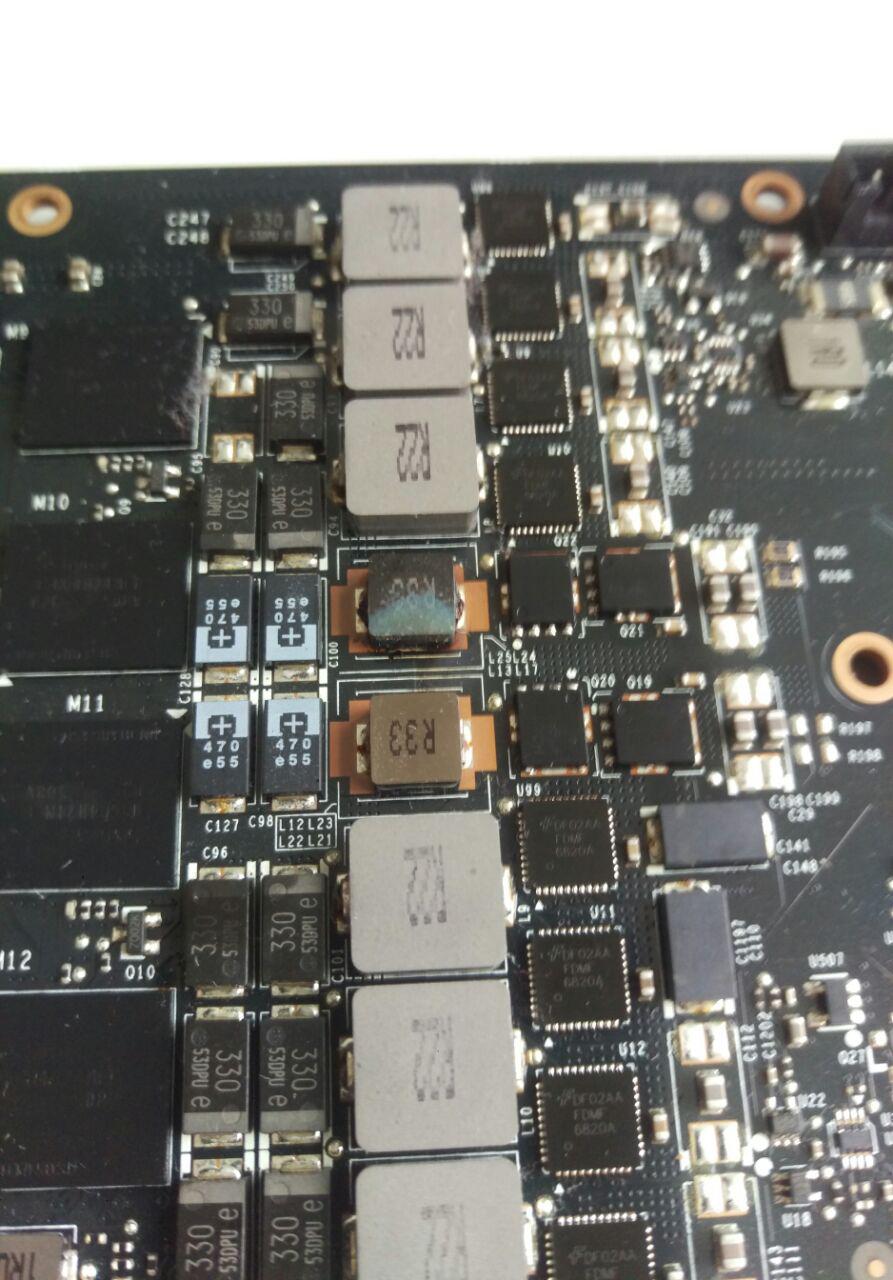

Ich habs jetzt doch gemacht, aber es kam wie es kommen musste, keine WLP mehr hier. Jetzt muss ich sie erstmal mit heim nehmen und erstmal Wieder sauber zusammen bauen. ABER man sieht deutlich den Kondensator dens zerissen hat, vielleicht können sie ja nur den auslöten und ersetzen, dann müsste es nichmal komplett getauscht werden.

das sieht aus, als wenn dort schonmal Kondensatoren gewechselt wurden? Allgemein sieht das ziemlich mitgenommen und verkokelt aus..das in der Mitte sind glaub ich die beiden Phasen für den VRAM? Dort, wo die eine Spule R33 kaputt ist? Wann hast du die Karte gekauft, und hast du mal die temps im Auge behalten?
edit: Jo, das dürfte einer der Induktoren(Spulen) der 2 Phasen für den VRAM sein, der auseinander gekracht ist....die beiden edit: kapazitoren, meine ich...verwechsel die immer...glaube, das waren diese Tantal/Polymer Caps oder wie die heissen.. davor, wo 470 (Masseinheit weiss ich jetzt nicht aber egal) draufsteht, sehen viel neuer aus als die anderen....komisch.
Man sieht, dass dort ne Mörderhitze geherrscht hat. Es sieht ehrlich gesagt aus wie ne Bastlerkarte, auf de ein Custombios lief^^...die beiden Caps in der Mitte sehen definitv aus wie schonmal ausgewechselt.
edit: zwischen Kühler und GPU war doch diese Kühlplatte? Kannst du davon mal ein Pic machen? Also von den Wärmeleitpads, die da drauf kleben..also Innenseite...würd gern mal sehen, ob da auch überall Abdrücke sind.
edit2: ok sorry, ist wohl doch normal, dass die beiden Caps in der Mitte eine hellere Beschriftung haben als die der anderen Phasen drum rum. Sah nur komisch aus auf den ersten Blick. Ausserdem sind sie gar nicht geschwärzt, so wie die anderen. Aber interesassant. Ist jetzt schon das 2te mal, dass ich auf ner 980ti eine dieser Spulen R33 verreckt sehe....der andere Typ hatte aber zugegebenermassen ein anderes Bios drauf...auf jeden Fall scheinen die ein Schwachpunkt zu sein. Guten Gewissens will man da nicht noch zusätzlich Power-Limit erhöhen und VRAM übertakten...:lol:

Hehe also komisch, dass du das so siehst, das ist definitiv eine unveränderte Karte. Ich hab sie damals (irgendwann im Juni, wenn ich mich recht erinnere) bei digitec.ch vorbestellt und sie unmittelbar nach Erscheinen auch bekommen.

Von der Platte die du meinst hab ich kein Foto, aber es sieht irgendwie so aus, als sei da ein Klebemittel irgendie unachtsam aufgebracht worden, um die Heatsink Pads konnte man diese "Ablagerung" sehen und auch auf einem breiten Teil der Platte. Die konnte ich auch nicht mit Propanol entfernen, und selbstverständlich habe ich das auch nur kurz versucht um da nicht ggf noch schaden anzurichten. Aber Wasserflecken wäre wohl abgegangen.
