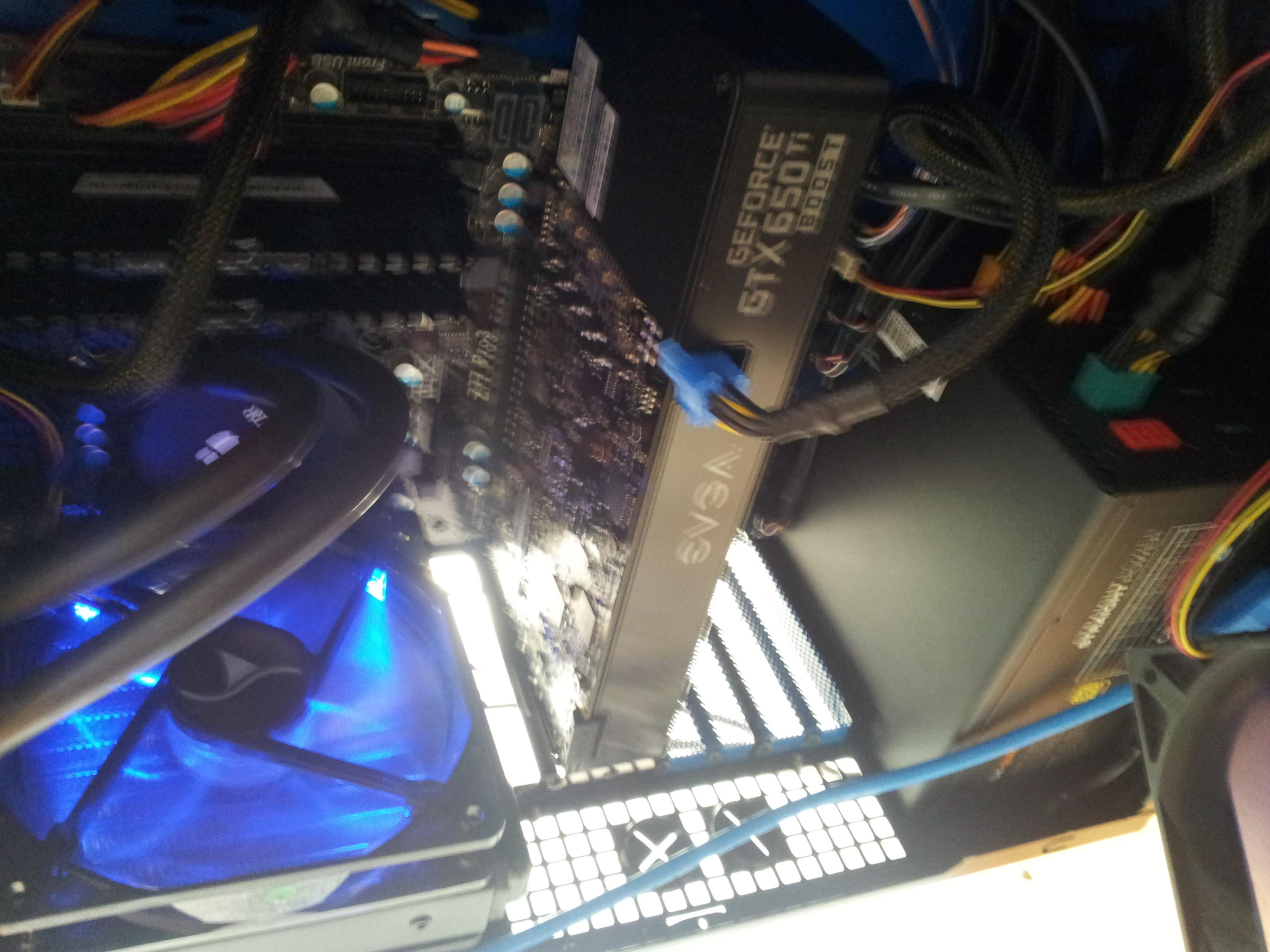

Meine Grafikkarte, EVGA GTX 650 Ti Boost wird vom BIOS nicht erkannt. Meine Grafikkarte basiert auf einem ASRock Z77 Pro 3. Angetrieben von einem be quit! 580W Gold -Netzteil.
Gestern Vormittag ging noch alles, da ich am Mittwoch die Grafikkarte erst bekam (Neuen PC zusammengebaut). Zurzeit muss ich die Intel HD 4000 Grafik verwenden, die nicht wirklich Leistung hat.
Die Graka wird nicht erkannt, jedoch dreht sich der Lüfter, wie im Normalbetrieb. Auch wenn ich den 2x3 Poligen Stromstecker rausziehe, wenn der Rechner aus ist, bekomm ich beim Starten kein Bild. Beim Geräte-Manager wird auch keine Grafikkarte gefunden, bis auf die integrierte.

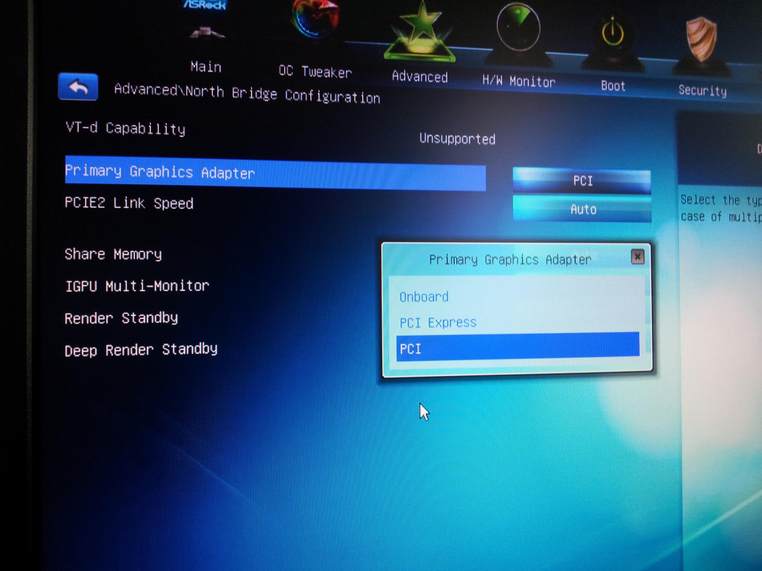

Stell mal von PCI auf PCI express (Bild 2) !
Stell das mal ab, beim ersten Bild !

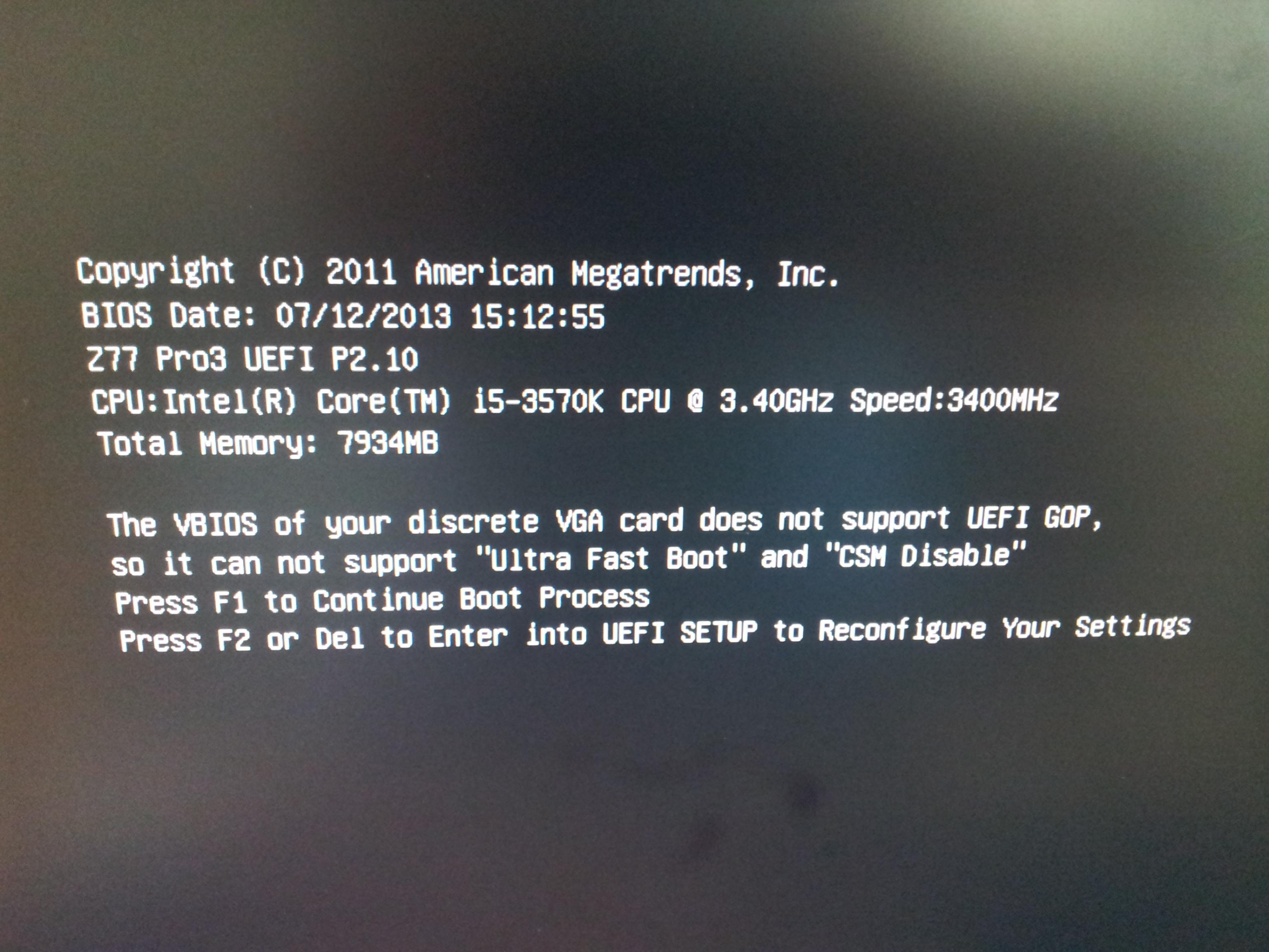

Auf Bild 4 stehts doch, die Grafikkarte unterstützt kein GOP, deshalb muss Ultra Fast Boot im Bios deaktiviert werden und CSM eingeschalten.
Augen auf - steht doch auf deinem ersten Bild, ganz unten, muss enabled werden !

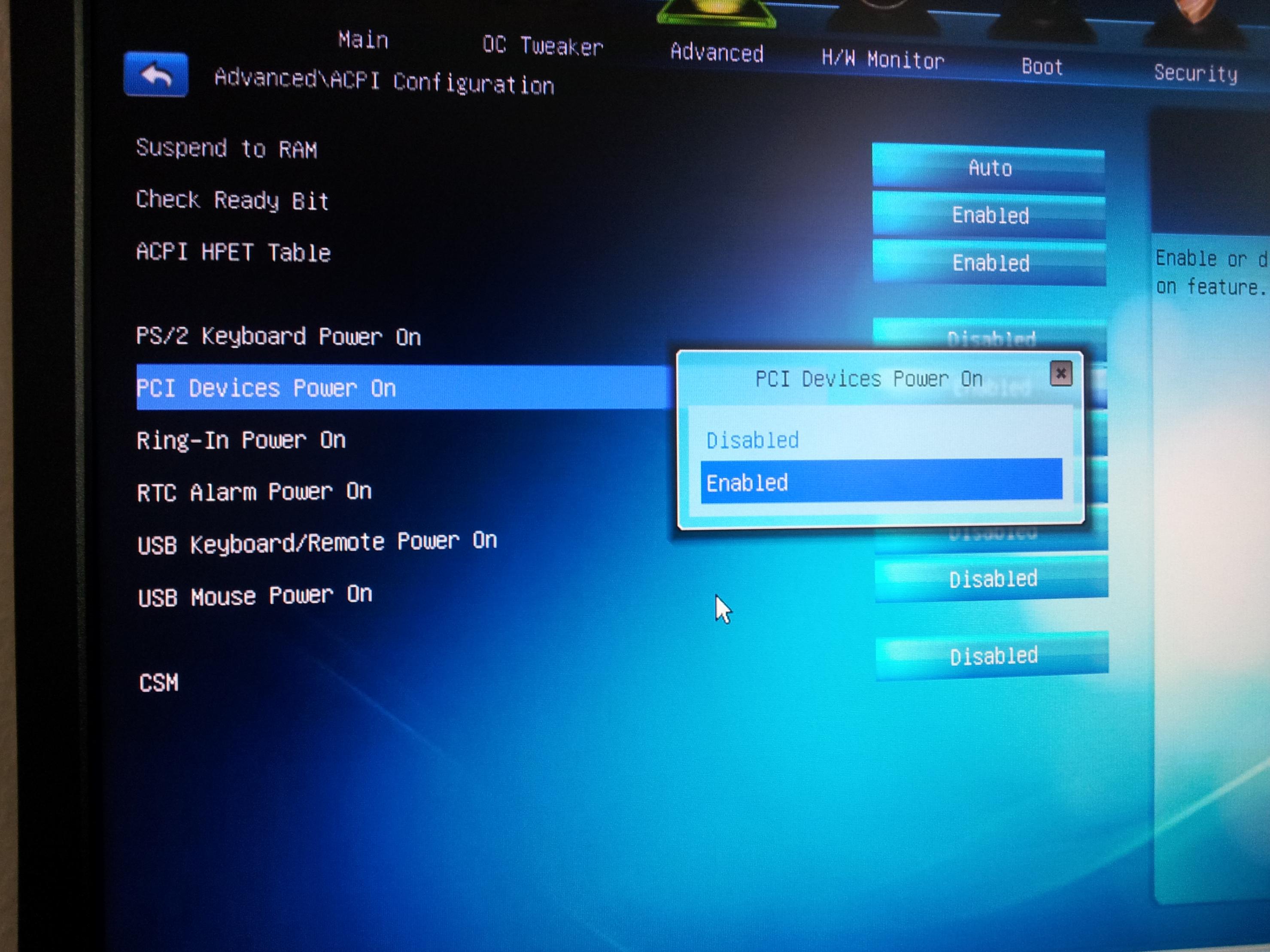

In Bild 4 steht deine aktuelle Bios-Version:
Z77 Pro3 UEFI P2.10
Das P2.10 ist die installierte Bios-Version (ist laut ASROCK-Homepage die aktuelle Version).
