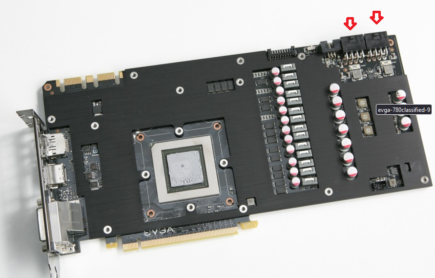

EVGA GTX 780 classified, zeigt an dass sie zu wenig Strom bekommt, trotz 700 Watt Netzteil.
AngerMike
Juli 2022
5
  • Prozessor (CPU): Intel Core i5 2500
  • Arbeitsspeicher (RAM): 2x8GB Corsair
  • Mainboard: Original
  • Netzteil: KOLINK 80 Plus 700 Watt
  • Gehäuse: HP Compaq 6200 Pro Original
  • Grafikkarte: EVGA GTX 780 Classified
  • HDD / SSD: 250 GB SSD
Grafikkarte funktionierte einige Zeit nachdem ich sie gebraucht gekauft hatte ganz normal. Allerdings hatte sie immer das Problem das sie sehr pingelig war was das HDMI Kabel anging. Wollte das HDMI Kabel tauschen weil es zu lang war. Danach startete die Graka nicht mehr. Auch nicht mehr mit dem Kabel das ich zuvor nahm.
Ich habe das Bios upgedated, das Kabel öfters getauscht und versucht die Treiber zu updaten, hat nicht funktioniert denn der PC erkennt die Grafikkarte nicht. Habe ein bisschen nachgeforscht und gesehen, dass die Graka 5 LEDs hat, die zeigen ob genügend Strom beigeführt wird. Es leuchtet nur die 4. LED was bedeutet, dass die paar watt von dem PCIe Slot ankommen und durch die PCIe 8pin stecker zu wenig. Deshalb habe ich mir ein neues Netzteil besorgt und angeschlossen (das oben angeführte ist das neue). Keine weiteren Leuchten haben begonnen zu leuchten. Komisch ist, dass das Wechseln des Kabels das Funktionieren der Graka zuerst beeinflusst hat.
Mir kommt es sovor als würde mir die Graka nur vorgaukeln das zu wenig Strom zugeführt wird. Kann es zum Beispiel sein, das die Graka den 8pin Strom-Eingang hochohmig schaltet, wenn es kein Kabel am Videoausgang erkennt?

Kannst du die Karte in einem anderen PC testen?
Reaktionen: CB.R
Hat die Karte nicht zwei 8Pin Anschlüsse? So wie es sich bei Dir liest, denk ich es ist nur einer angeschlossen!?

Vermutlich ist die Karte einfach hinüber. Wäre nichts neues so alte wie die schon ist. Da würde ich kein Geld mehr rein stecken.

Kann ich irgendwie überprüfen ob sie absolut kaputt ist oder ist es einfach damit abgetan dass ich sie in den müll hauen soll weil sie alt ist?

Spillunke schrieb:
Welches Kolink ist es genau? An sich eigentlich egal, weil die sind alle eher Schrott.
Danke Spillunke mit dem Tipp in einem anderen PC zu testen, ich habe anscheinend zu sehr auf diese leds der graka vertraut. Laut dieder hat nur der PCie slot funktioniert. Jedoch war anscheinend genau dieser nicht funktionstüchtig.
Ich werde die Graka nun in ein anderes Mainboard einbauen.
Danke für die Hilfe Spillunke, Thread kann geschlossen werden :-)
