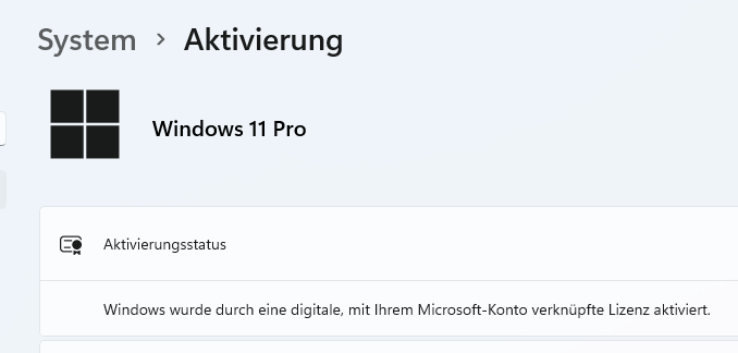

Dein Windows 10 ist sicher mit deinem Microsoft Konto verbunden, und dort aktiviert es sich automatisch, wenn du dich wieder ein logst.
Der Screenshot ist aus Win 11, dürfte aber bei Win 10 ähnlich sein.
Windows 10/11 wird per Hardware-ID (ist wie ein Fingerabdruck einmalig) aktiviert, wenn sich die Hardware nicht ändert, erkennt der MS-Server die ID und aktiviert das System automatisch. Die Kontobindung ist rein optional, das System funktioniert auch ohne. Die Bindung ist nützlich, um die Lizenz bei Hardwareänderung umzuziehen.

@mae1cum77 Laut seinem Zitat ist es ja (vermutlich?) aktiviert, denn bei ihm "steht gar nix", anders als bei seinem Kumpel.
@Joe58 ging mir eher um die Kontobindung, die immer erwähnt wird. Die ist nicht nötig für den Prozess und ein rein optionales Feature, das Ganze funktioniert auch ohne.
