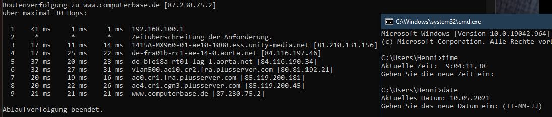

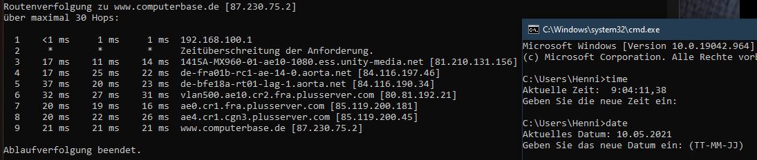

@nlr : also ich bin in BaWü noch immer über aorta FFM online. Nix "regionale Auffahrt". Stimmt da was mit der zeitangabe nicht?
Also für mich hier im Ruhrgebiet geht es weiterhin über die Aorta FFM.
Bin mal gespannt wann Sie umschalten und wie es sich danach verhält, bisher kann ich nicht klagen, nachdem ich meine "eigenen" DNS Server schon eine ganze Weile nutze, die UM DNS Server sind regelmäßig Abends in die Knie gegangen.

Salamimander schrieb:
Da läuft absolut nichts mehr über Liberty Global, deren Netz taucht im BGP-Pfad nicht mehr auf.
