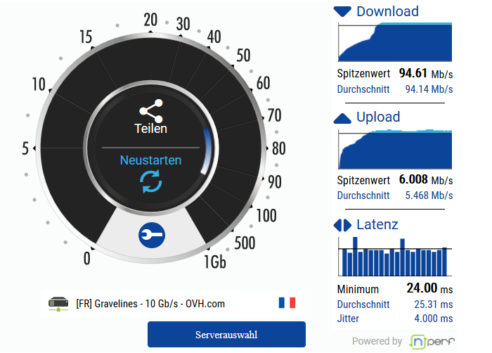

So, anbei der Speedtest von oben...
Danke.
Nun das gleiche nochmal waehrend das Spiel an ist. :D
