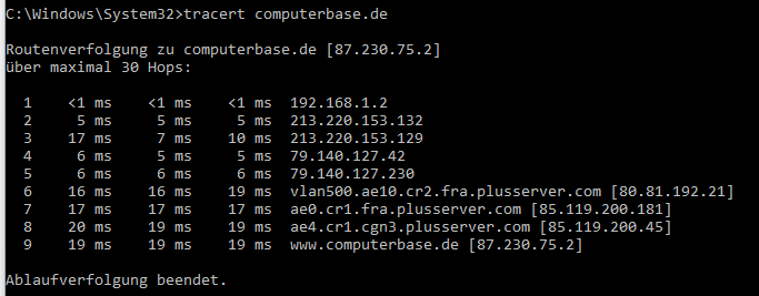

@floh667 Wohnst du auch in Baden-Württemberg und hast Kabel Internet von Vodafone?
Was soll das überhaupt bringen wenn ich die Adressen geben.
Nimm doch einfach hier Computerbase....und dann was haste davon?
ganz einfach. Du machst einen router des transport rings im UM netz für deine paketverlust verantwortlich, welcher den gesamten traffic im UM transportiert. Da mein Anschluss ebenfalls in BaWü liegt und mein ANschluss genauso über diesen router läuft, müsste ich die selben probleme haben. hab ich aber nicht. Wüsste ich die Adresse, die bei dir probleme verursacht, könnte ich sehen ob ich dort auch Paketverluste erleide. Tue ich das nicht, liegt das problem an deinem individuellen Kabelanschluss.

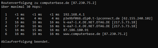

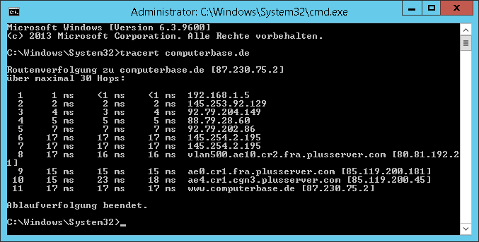

Das Peering der einzelnen Anbieter ist im Direktvergleich auch sehr interessant. Ein Tracert aus dem südlichen Speckgürtel Berlins. die ersten 3 Standorte sind keine 100m von einander entfernt. Der Vodafone Kabel Anschluss ist ca 5 Kilometer Luftlinie weit weg.
Während der Tests waren die Leitungen nicht belastet.

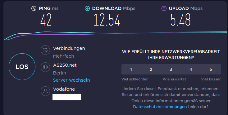

DNSnet Business 250mbit
Telekom (kein Businessvertrag) 100mbit
Vodafone Standleitung 50mbit symetrisch

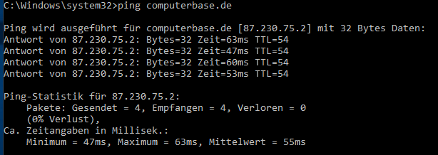

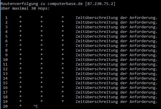

Vodafone Kabel Business 500mbit hat aktuell nur noch folgendes, egal zu welcher Webseite:
Ping liefert folgendes:
Der letzte Anschluss liegt im Dörflich geprägten Brandenburg in Steinwurfweite neben dem Flughafen BER, aktuell kommen an:
Laut Vodafone ist alles in Ordnung. Dank eigener Fritzbox kann die Leitung nur geprüft werden, wenn das Modem von Vodafone angeklemmt ist, soviel zum Thema Routerfreiheit.
Am Anschluss ist eine eigene Fritzbox 6590, angeschlossen, gemessen wurde über Kabel, eine 6591 ist bestellt. Ob Docsis 3.1 soviel bringt?
