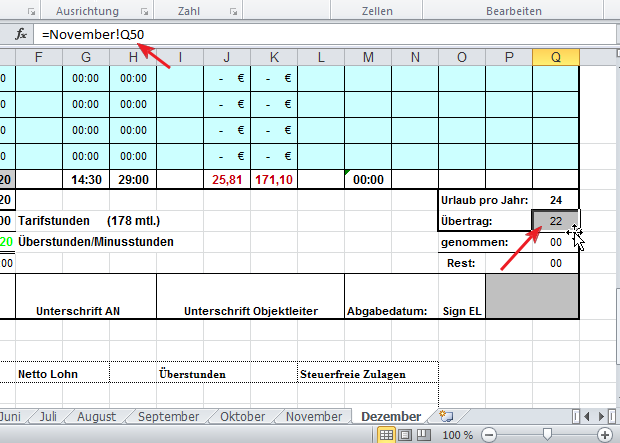

Am einfachsten schreibst du in die Zelle nur das = Zeichen (nicht Enter drücken danach, nur das Zeichen schreiben), gehst dann auf das gewünschte Tabellenblatt , wählst du Zelle und bestätigst mit Enter.
Ansonsten bitte Beispieltabelle hochladen.
ja steht falsch drin, hatte es vorher aber so, wie du es geschrieben hattest (=November!...) dass hatte ich schon richtig drin, aber er schreibt trotzdem name.
Kann eigentlich nicht sein. Probleme würde es nur geben, wenn sich das Tabellenblatt in einer anderen Exceldatei befindet oder Leerzeichen im Namen sind. Beides ist bei dir nicht der Fall.
Wenn du wie oben beschrieben vorgehst, muss es klappen, da Excel dann in jedem Fall den Bezug korrekt schreibt.
jetzt weis ich warum es nicht ging. statt dem ausrufezeichen muss ein punkt geschrieben werden
