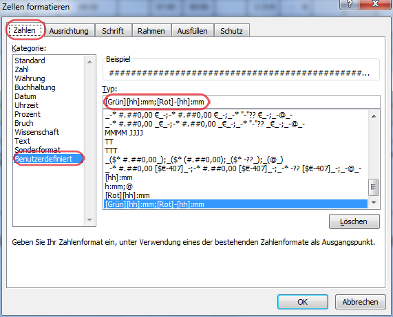

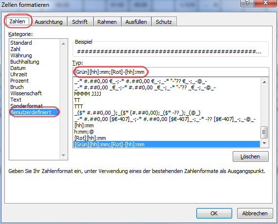

kann man denn auch mit "Farben" bei excel arbeiten? Also, dass er z.B eine negativ ausgerechente zahl in rot schreibt und eine positive in grün? z. bei überstunden oder minusstunden?
und kann man einen wert in einer spalte durch eine zahl dividieren lassen?
Für die Farben musst du die Zelle über Rechtsklick | Zelle formatieren formatieren.
Bei einem Uhrzeitformat gibst du da bspw. dann ein:
[Grün][hh]:mm;[Rot]-[hh]:mm
Wenn es eine Zahl ist, dann schreibst du dort:
[Grün]0,00;[Rot]-0,00
