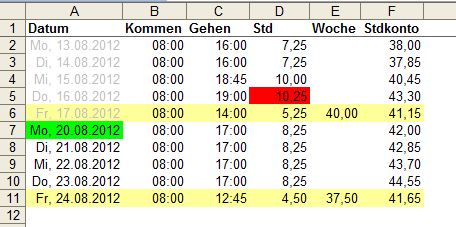

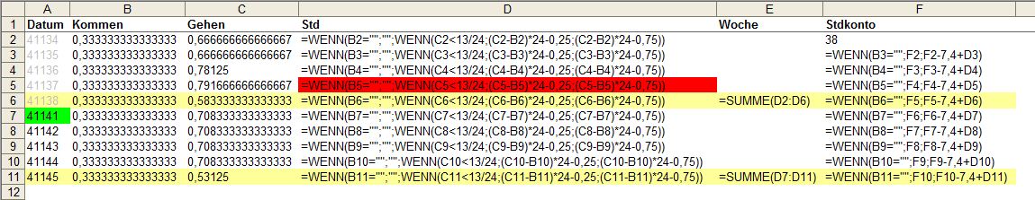

Ich habe früher mit der nachfolgenden Tabelle gearbeitet, so wie es auch die Personalabteilung berechnet hat (vielleicht nicht mit den billigen Wenn-Funktionen ;))
Vielleicht ist was für dich dabei.

@Heen:
Ja, tatsächlich... das habe ich im Jahre 2012 gerade auch herausgefunden. Schweinerei!
Die Tabelle muss ich mir auch mal genauer ansehen, danke! :)
