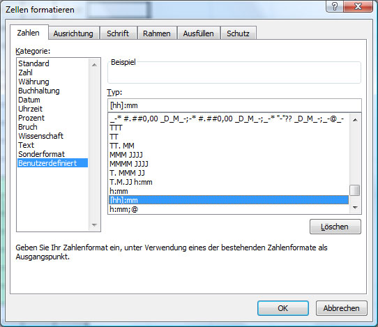

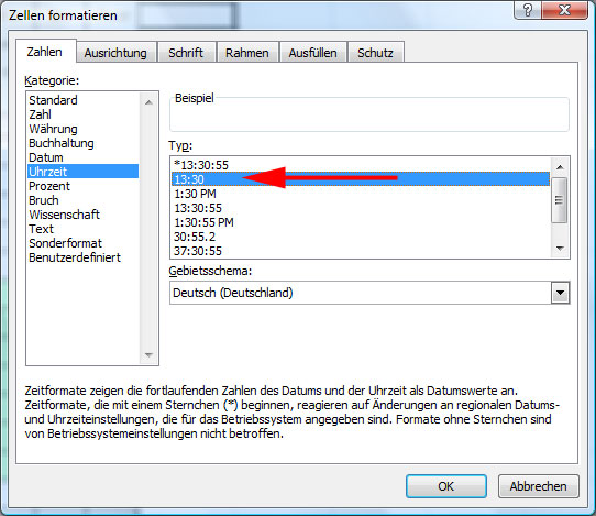

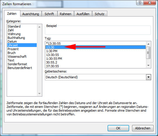

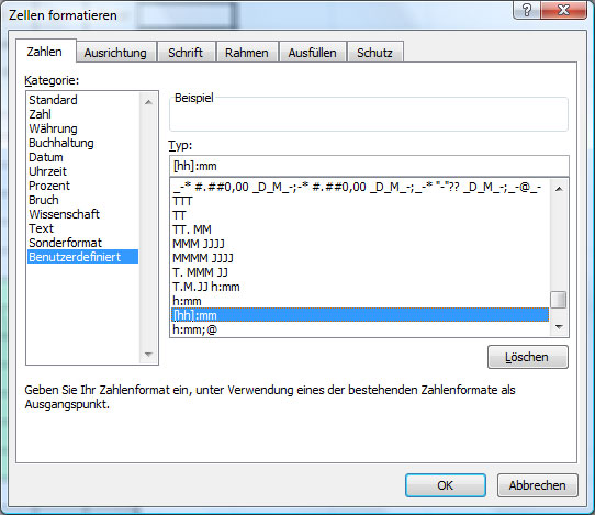

Lösch am besten mal die von und bis sowie Nachtschichtzeiten, formatiere die Zellen wieder als Uhrzeit (oder Benutzerdefiniert als hh:mm) und trag dann die Zeiten wieder ein, dann sollte es klappen.
Da du wohl keine Sekunden haben wirst, nimm am besten dieses Format:
In einigen deiner Zellen ist nämlich dieses Format eingestellt:
Sollte eigentlich das (fast) gleiche sein, aber mach es am besten immer gleich.
