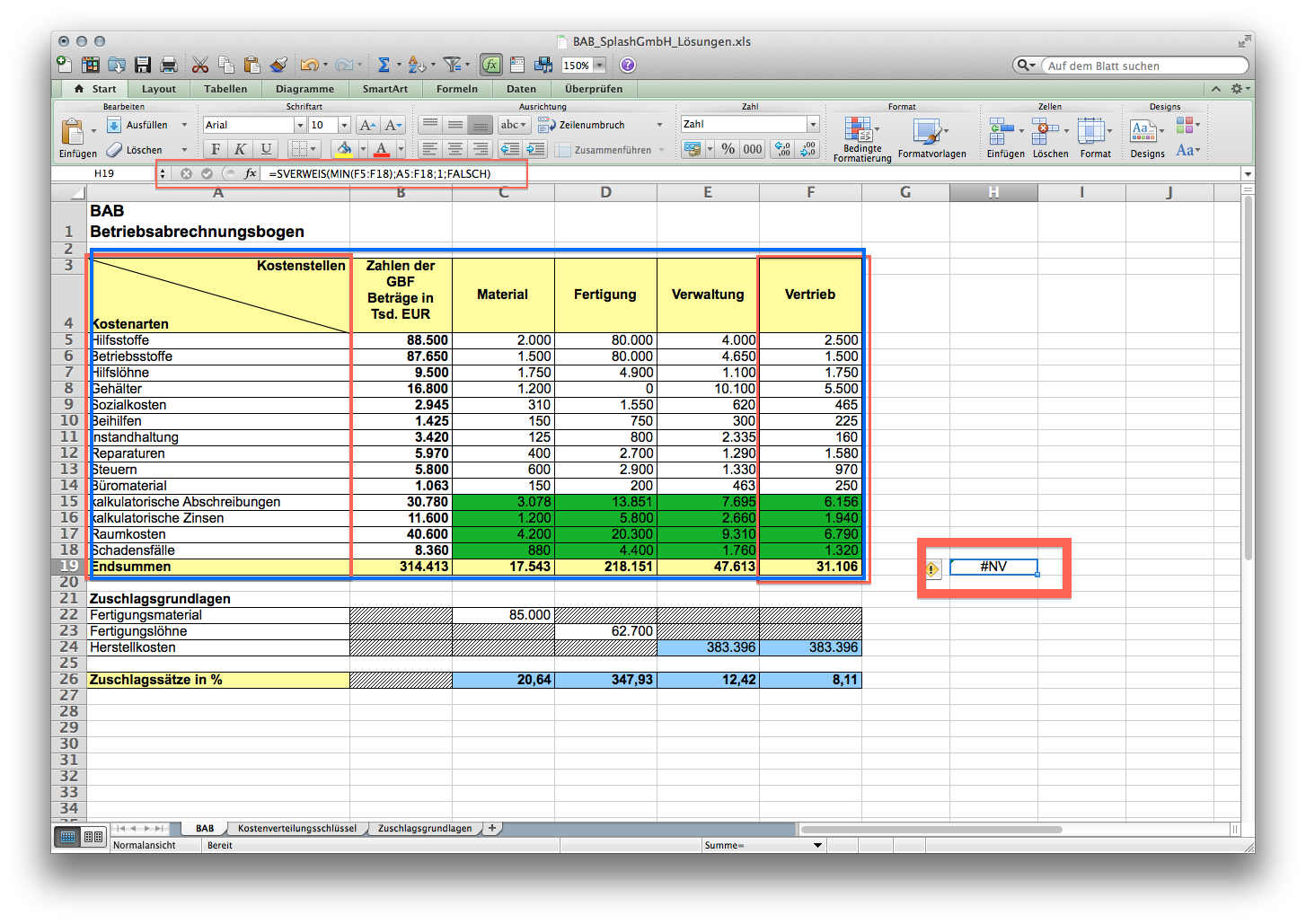

Habe euch mein Ergebnis angehangen.
Im blauen Rahmen befindet sich die Matrix.
Das liegt an der tollen Eigenschaft von SVerweis, dass die Suchspalte ganz links in der Matrix stehen muss bzw. die anzuzeigende Spalte nicht links davon stehen darf.
Ich weiß leider grad nicht mehr auswendig, auf welche Funktion man stattdessen ausweichen kann, aber es gibt eine.
Müsste man nochmal schauen, was die Forensuche oder Google noch so dazu ausspucken.
Edit: INDEX war's: http://www.excelformeln.de/formeln.html?welcher=24

Super, hat geklappt!
Danke!!
