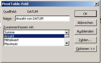

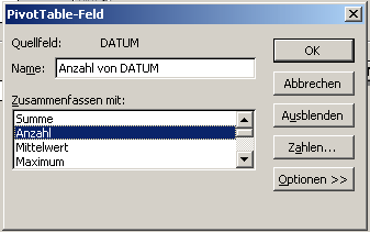

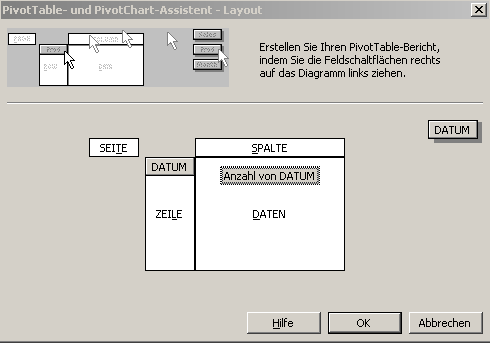

Würde hier sogar eine Pivot-Tabelle verwenden:
Die besagte Spalte muß eine Überschrift haben (hier : Datum) > Daten > Pivot-Tabelle und PivotChart-Bericht > Weiter > Bereich auswählen (A1 bis A13) > Weiter > Layout > Den Button DATUM ins Feld ZEILE ziehen > den Button DATUM ins Feld DATEN ziehen > auf den Button ANZAHL von DATUM klicken > Zusammenfassen mit : Anzahl > OK > OK > Feld für die Auswertung auswählen (hier : C3) > Fertig stellen
Jetzt kann man beim Dropdown-Menü DATUM das entsprechende Datum auswählen
