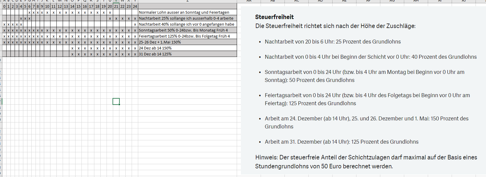

Bekomme das irgendwie nicht mit den beiden Formel-Varianten hin. Das Bild ist nur eine optische Darstellung welche Berechnungsschemen es gibt in unserer Firma.
habe jetzt alles irgendwie hinbekommen, mit Hilfsspalten usw. nicht schön aber es funktioniert nur nicht wie ich das Sonntags- und Feiertagsarbeiten. Mit dem Sonntag und Feiertag gilt 24h plus von 0 bis 4Uhr wenn ich vor 0Uhr angefangen habe?
